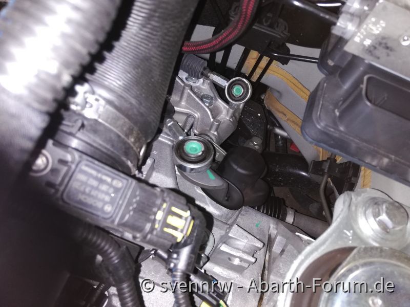

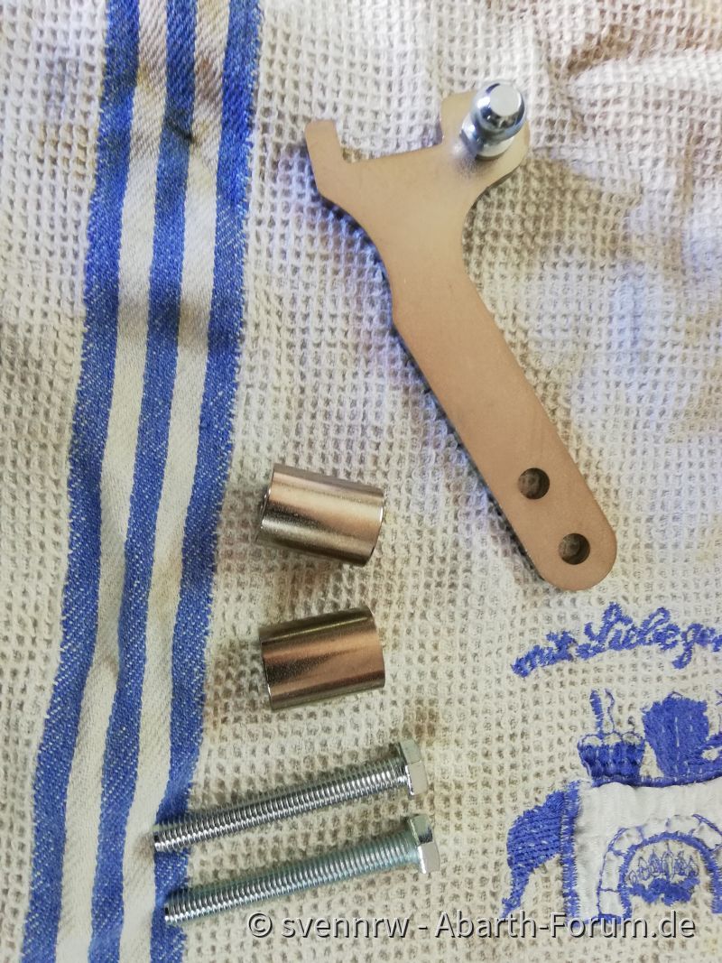

    Ich habe mir die Novitec SWV nun auch gegönnt und verbaut. Ist echt etwas eng da unten, aber wer Schraubererfahrung hat bekommt es mit dem passenden Werkzeug hin (es müssen schon ein paar Teile demontiert werden). Kleiner Tip: zum Abhebeln des Schaltseilauges einfach einen passenden Maulschlüssel verwenden, so schont man das Material... ich hatte es erst vergebens mit Spreizzangen versucht. Zusätzlich zum mitgelieferten Material habe ich noch je Schraube einen Federring und eine U-Scheibe verwendet.
    Mit der erreichten Verkürzung der Schaltwege bin ich echt Top zufrieden :beifall:
    Hier ein paar Bilder - Das Schaltseilauge wurde natürlich nach dem Foto auf das Novitec Teil versetzt :top:
    SWV_Teile_Novitec
    SWV_Schaltseil_abhebeln
    SWV_Schaltung_original
    SWV_Schaltung_Novitec
