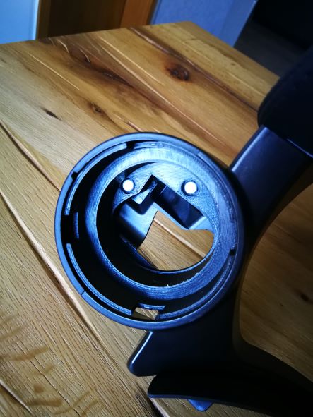

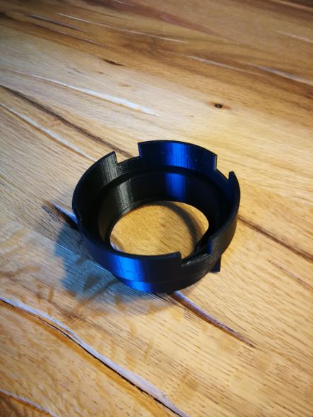

  • Hallo zusammen,

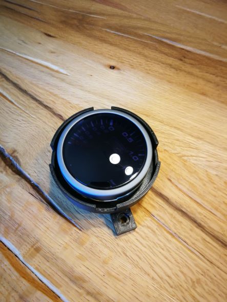

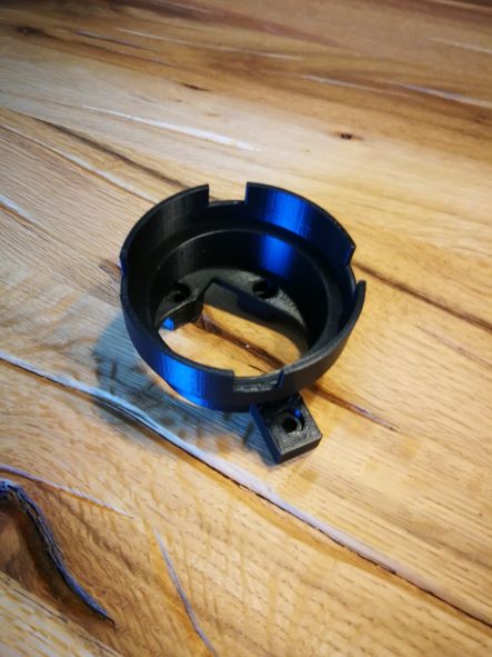

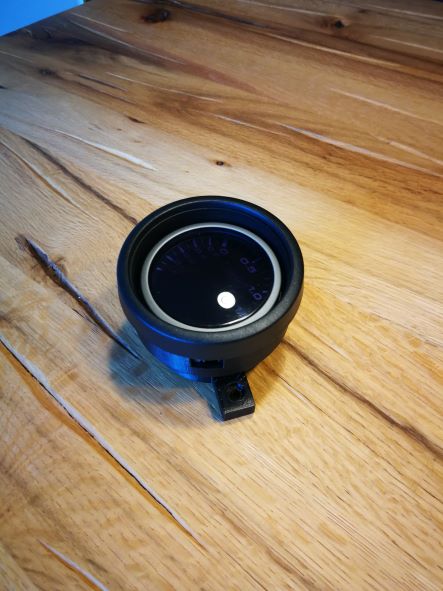

    ich war mit der Halterung aus Metall nicht richtig zufrieden. Hab mich daher noch mal genauer mit beschäftigt und zwei Hobbys verbunden.
    Die Halterung sitzt nun in einem selbst konstruierten Kunststoffhalter. Fahre die neue Version nun seit einigen Tagen und bin überzeugt. Auch die extrem hohen Temperaturen konnten ihm nichts anhaben. Habe gezielt ASA als Material verwendet. Sollte erst über 90° langsam weicher werden.
    Der Halter kann 1:1 gegen die originale Anzeige getauscht werden. Wie zuvor bei dem aus Metall, muss nichts an der originalen Hardware zerstört oder verändert werden. Lediglich die Abdeckung der originalen Anzeige muss abgenommen und auf den Halter gesteckt werden. Das war ja aber auch zuvor schon der Fall. Erstelle dazu noch einen Eintrag im Marktplatz, falls bei jemandem Interesse besteht.

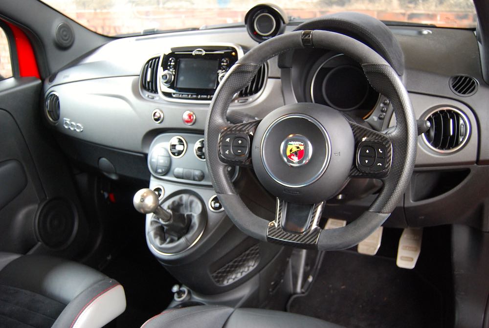

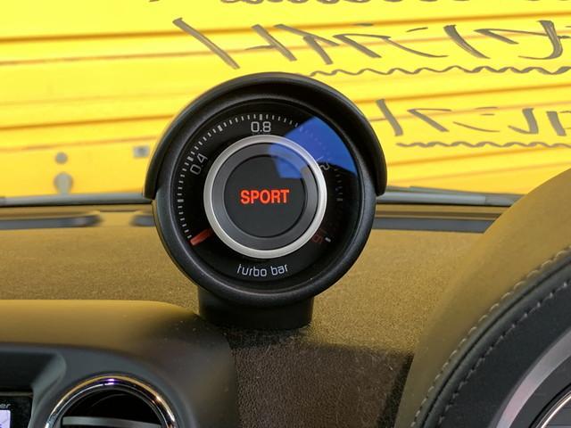

  • Schade das es die Abarth 80mm Ladedruckanzeige nicht mehr für einen halbwegs vernünftigen Preis gibt.Ich finde das ist die einzigste Anzeige die da auch hin passt anstatt der originalen Anzeige.Gabs ja Mal für 150 oder 160 Euro.Für über 300 Euro würde ich sie nicht kaufen.
  • Da hast du recht. 80er passt optimal. Mir gings in erster Linie um Öltemperatur und - druck. Da die originsle LD auch selbst bestimmt, wann sie funktioniert und leuchtet, war die Prosport die pragmatischste Lösung ;)
  • Nicht falsch verstehen du hast das gut gemacht und wenn noch Öltemperatur bei ist hat man nicht wie bei mir 2 oder 3 Anzeigen auf dem Armaturenbrett was ja auch nicht optimal ist.Ich hatte die Abarth Anzeige glaube Mal in einem G-Tech Video gesehen hat mir sehr gut gefallen wobei die Skalierung natürlich für ein Serien-Auto auch zu hoch ist 2,5Bar werden die meisten nicht fahren.Habe ja noch eine 52mm Garrett Ladedruckanzeige liegen Mal sehen ob ich die noch einbaue habe ja 2 60mm chinesen Instrumente drin.^^
  • Keine Angst,hab ich nich. Selbst wenn es dir nicht gefallen würde, wäre das ja dein gutes Recht ;)
    Vll entwickel ich ja noch ne Evolutionsstufe. Dacht schon an nen Aufsatz ohne original Abdeckung, so dass die Anzeige direkt draußen sitzt. Mal sehn...

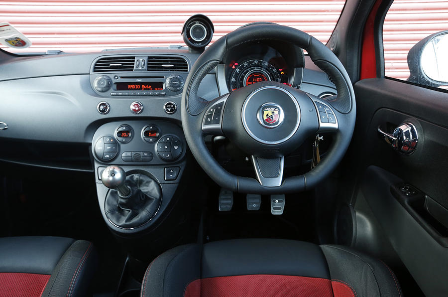

  • Die Rechtslenker haben ja die Ladedruckanzeige in so einem Aufbaugehäuse drin...ist nur die Frage, ob man das Gehäuse auch einzeln bekommt...
