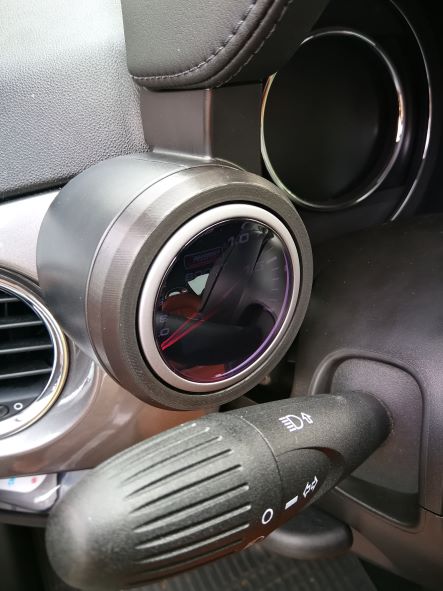

    Oder eben per Einbau unter das Glas den Adapter vom Kraftzwerg.
    Tiptop ausgeführt das Druckteil.
    Den Einbau trau ich dir schon zu.

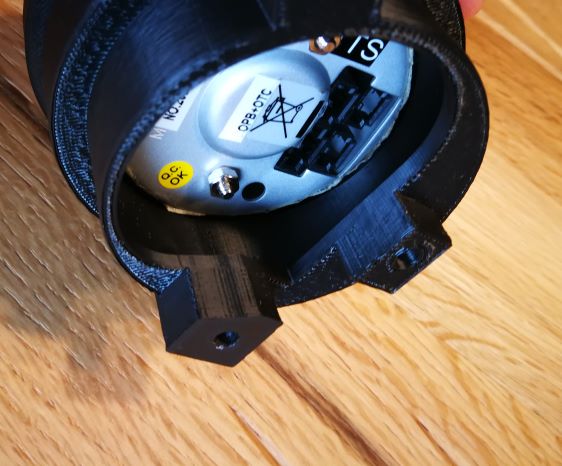

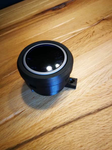

  • Hi,
    habe noch mal was nachgezogen. Wollte wissen wie es im Vergleich ohne das Glas drüber aussieht. Ist freilich weniger OEM, aber man muss dafür an der originalen Anzeige nichts auseinanderbauen. Nur rausschauben und gut wegpacken.
    Man sieht natürlich noch, dass es kein Gussteil ist, sondern gedruckt. Könnte mit der Schichthöhe noch minimal runter, aber das bringt kaum noch was außer Druckzeit. Man könnte auch mit Aceton bedampfen. Dann ist glatt, aber glänzt. Finde das passt nicht.
    Kurzum, einfach ein Rahmen, den man in den Adapter steckt und fertig ist :) Macht den Umbau noch leichter.

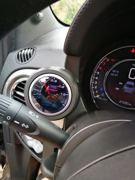

  • Sieht gut aus!
    Ich hab den Adapter von G-Tech nicht einzeln fotografiert, so grob sah der aber genauso aus. Ich glaube nur, dass die Anzeige in dem Adapter angeschraubt ist, bin aber nicht sicher.
    Die Depo 4in1 selbst ist soweit top. Allgemeines Problem ist wohl die Genauigkeit der Boostanzeige, laut Herrn Gießl haben das seit Jahren aber alle Anzeigen die sie (G-Tech) bisher verbaut haben. Die Kalibrierung bei Zündung an verläuft erstmal gut, aber in "Nullstellung" steht der Zeiger nicht auf 0 Bar sondern eher auf -0,1 - die Differenz zieht sich sowohl in den Unterdruckbereich als auch in den Überdruckbereich wo jeweils immer ca 0,1 zu wenig angezeigt wird. Schade, aber juckt mich nicht so arg. Öldruck- und Temperaturwerte scheinen soweit plausibel.
  • Hi, das freut, mich, dass du zufrieden bist. Schätze die Anzeige wird da mit Schrauben von der Seite geklemmt. So kenne ich das auch von anderen Adaptern. Bzgl.
    Nullstellung, sollte aber an der Rückseite eine Einstellschraube sein, mit der du das kalibrieren kannst. Bei meiner ist das zumindest so.

    Mit den ~0,1 kann ich gut leben, ich habe die Werte der Depo-Anzeige ausreichend mit OBD-Daten via Torque vergleichen und das ist für mich so voll im Rahmen. Wichtiger ist mir eh die Öltemperatur (und ein bisschen der Öldruck).
    Alle Werte sind ca.-Messwerte mit Abweichungen +-
    Normal OBD 1bar - Depo 0,9bar
    Sport OBD 1,6bar - Depo 1,4-1,5bar
    Leerlauf OBD -0,6bar - Depo -0,7bar

    Wegen des Zerlegens, hab ich mein System zum Stecken gebaut. Hält bombig und es kann alles verschraubt bleiben, um an die Anzeige zu kommen 😉

    das kann ich gar nicht bestätigen. Die Serienanzeige hat bei mir schon Ladedruck angezeigt, da war der Motor übertrieben gesagt noch im Saugerbetrieb. Bei OBD ~0 Bar Ladedruck (also Umgebungsdruck) hat die Serienanzeige schon +0,4-0,5bar angezeigt. Völliger Unsinn. Das war einer der wenigen Gründe, warum ich sie nicht mochte und ihr auch nicht hinterhertrauere. Hat im niedrigen Ladedruckbereich halt echt nachm Mond angezeigt.
    Wenn man mit der Schraube tatsächlich die Abweichung korrigieren könnte ohne andere Faktoren zu beeinflussen, wäre das mal ein Versuch wert. Da muss ich mich aber erstmal irgendwo erkundigen wie ich die da rausbekomme. Ich schätze mal, G-Tech hat die nicht "nur" gesteckt. Die Steck-Lösung finde ich aber auch nicht schlecht, hätte jetzt einen Vorteil LOL

  • "untenrum" hab ich nicht geschaut :) Kann durchaus sein, dass da starke Abweichungen sind. Auch oben nur so die Peak Ausschläge grob verglichen. Realwerte per OBD habe ich nicht mit der Prosport verglichen. Denk mir auch, dass die Prosport nicht unbedingt 100% den richtigen Wert anzeigt. Aber zumindest nichts errechnetes.
    speedy: Die Prosport hängt bei mir mit nem Filter in dem kleinen Schlauch an der Ansaugbrücke. Im Schubbetrieb zieht sie dadurch auch bissl Unterdruck.
  • Meine ist auch direkt an der Ansaugbrücke angeschlossen und zeigt ebenfalls Unterdruck an. An dem Abgriff war auch die Serienmäßige Klappensteuerung der Akra dran, jetzt ist dort der Abgriff für die G-Tech-Klappe und für die Prosport zwischen. Einen Filter hab ich auch im Bausatz gesehen, den hab ich aber mit Luftfilterkasten noch nicht wiederentdeckt. Was danach noch folgt kann ich garnicht sagen, hab die Leitung nicht weiterverfolgt. Der angezeigte Unterdruck der Depo stimmt aber mit der 0,1bar Differenz ungefähr überein mit dem angezeigten OBD Wert. Also Grundsätzlich ist die Genauigkeit des Depo-Bausatzes schon ganz gut verwertbar würde ich sagen.
