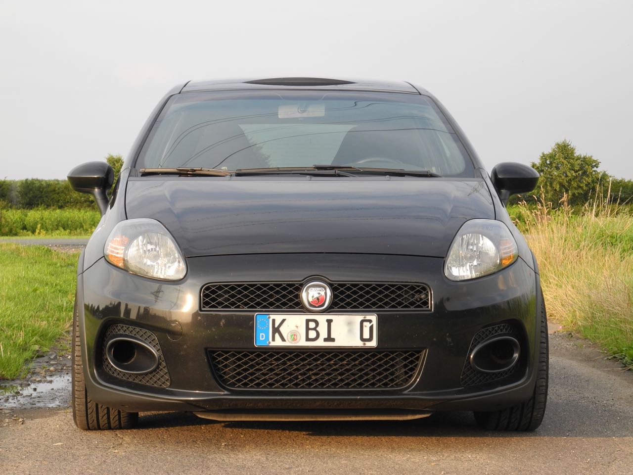

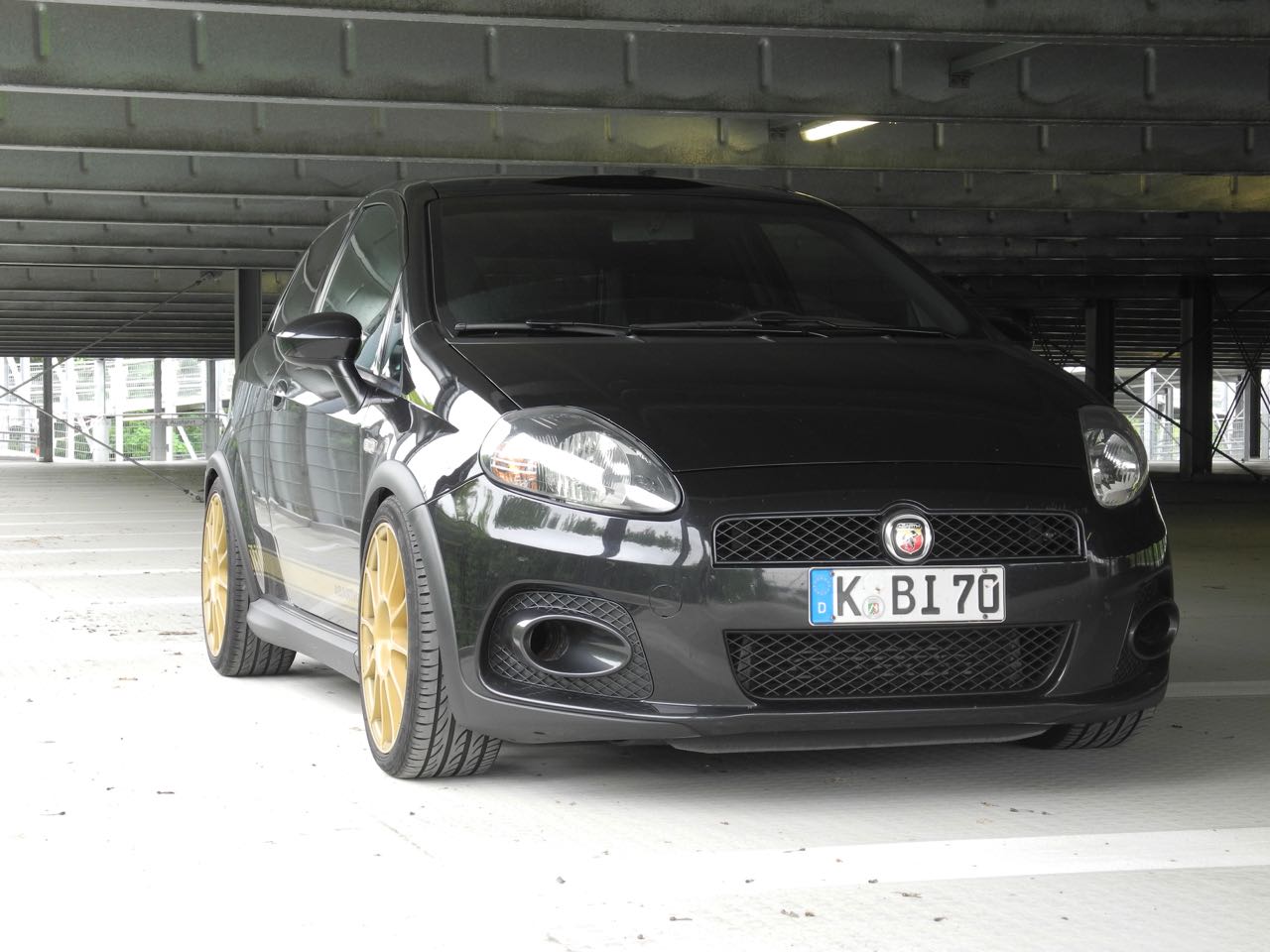

  • Hier mal etwas ältere Bilder von meinem GPA mit 18 Zoll, 32mm SV pro Achse (also 16 pro Rad) und KW Fahrwerk - war ganz schön eng damals...
    10mm Platten gibt es meines Wissens von H&R.
    Schönen Gruß, Billi

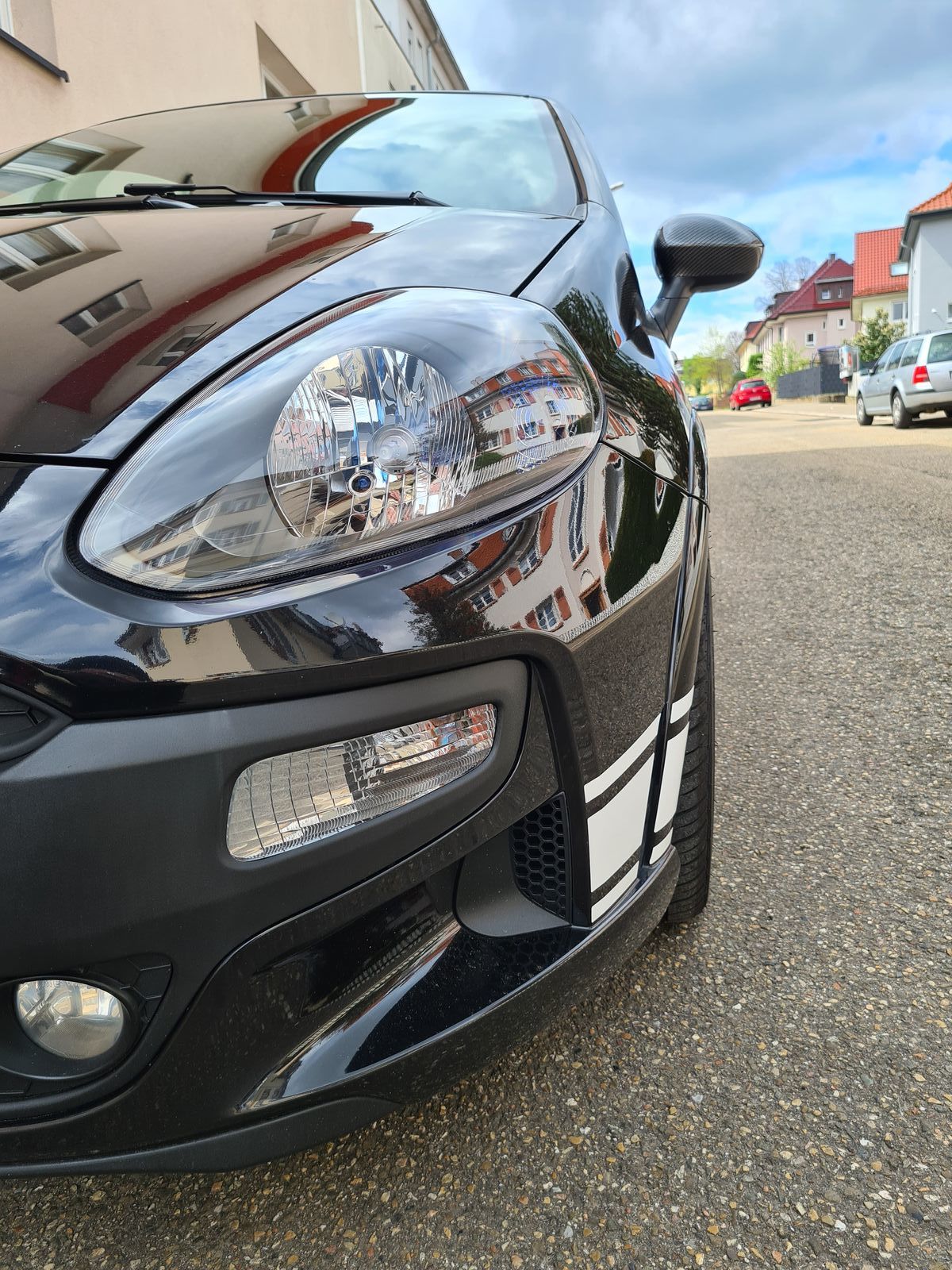

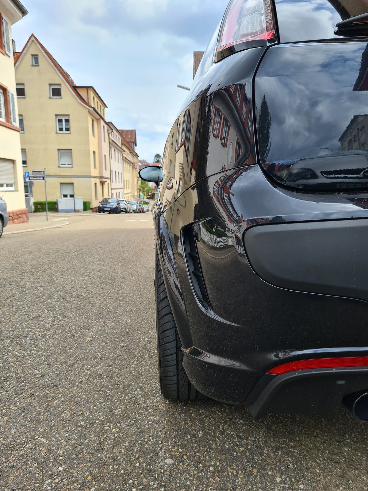

    Ich möchte an meinem APE ESSEESSE nachdem ich jetzt die 17" Zoll Skorpione Alufelgen verbaut habe ; Spurverbreiterungsplatten verbauen damit die Felgen / Reifen mindestens bündig ausse zur Karosserie stehen ; da echt sehr schrecklich aussehen wie weit diese nach innen ragen !
    Ich habe vorne mit einer Wasserwaage und Maßstab gemessen ca. 22 mm und hinten ca. 30 mm !
    Hat jemand schon Spurverbreiterungsplatten dran mit diesen Alufelgen an einem APE ESSEESSE ,wenn ja was könnte / sollte ich kaufen damit ich Ohne Probleme die Eintragung danach beim TÜV durchführen lassen kann ???
    Ich hatte mir gedacht an der Hinterachse 50 mm also sprich je Spurverbreiterungsplatten 25 mm und an der Vorderachse 40 mm also sprich je Spurverbreiterungsplatten 20 mm ; schleift dann da nichts und geht / kann ich diese kaufen ???

  • So meine lieben ABARTHisti Freunde 💪🍻😉
    Ich habe es heute Vormittags zeitlich hinbekommen zum TÜV - SÜD zu fahren und mit einem Prüfingenieur Anhand einer Wasserwaage ,Maßstab und der persönliche Begutachtung der Karosserieendkante und Werksbördlung vom Werk was sich der Prüfingenieur angeschaut hat , mir sagen lassen was ich maximal an Spurverbreiterungsplatten nehmen / kaufen kann ,damit ich diese ohne Probleme eintragen lassen kann von ihm !?!
    Das Ende vom Lied war :
    Vorderachse 40 mm also sprich je Spurverbreiterungsplatten 20 mm und Hinterachse 50 mm also sprich je Spurverbreiterungsplatten 25 mm !
    Bin sehr zufrieden mit der Entscheidung des TÜV SÜD Prüfingenieur 💪😎😉
