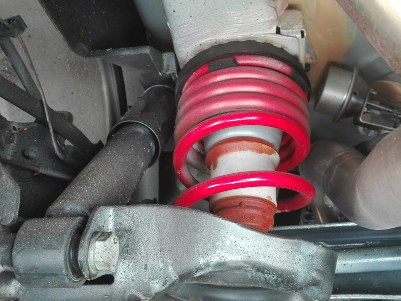

    Hat der 2016er Turismo eigentlich serienmäßig rote Federn? Die Jungs in der Werkstatt hatten sich nämlich gefragt ob spezielle Sportfedern verbaut sind (was mir nicht bekannt ist). Auffällig war die wesentlich größere Abnutzung auf der Innenseite. Frage: Ist das beim 595 normal, sprich, ist der Seriensturz tatsächlich so groß???

  • "Hat der 2016er Turismo eigentlich serienmäßig rote Federn? "
    Eventuell Eibach Federn ? So zumindest sehen meine aus am Rivale (also Compe)
      (125,99 kB, 263 Mal heruntergeladen, zuletzt: )
    3 Mal editiert, zuletzt von Andy Abarth ()
  • Hallo Andi,
    danke für den Foto-Link :top: ...optisch würde das Rot hinkommen...
    Vlt. hat ja noch jmd die die Serienfedern drauf (denke Turismo und Competizione müssten hinten identisch sein bzgl Federn / Dämpfern) und kann mal nach der Farbe sehen?
    @juiciefreak: Der Tipp mit der Achsvermessung ist gut :top: , denke ich werde das einplanen.
    Mein Abarth 595: 595 Turismo Serie 4 in Podio-Blau / Kit Estetico Weiß / Record Monza
  • hy
    die roten ferden werden von eibach für abarth gefertig
    bei der ersten modellen mit esseessekit waren es auch rote allerdings von brembo.
    glg.

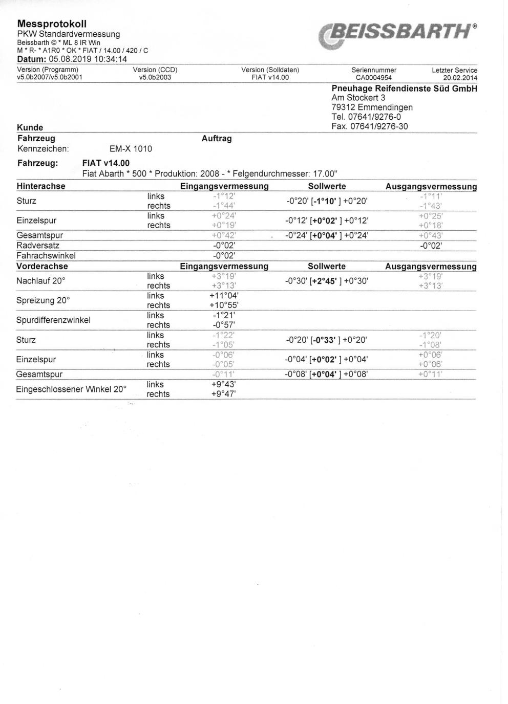

  • Update #2:
    Hab heute die Spur vermessen lassen, Ergebnis siehe Anhang.
    Den Fokus lege ich auf die Vorderachse denn hier hatte ich auf der Innenseite den hohen Verschleiß.
    D.h. wenn die Sollwerte stimmen (was ich hoffe), dann ist der Sturz vorne mit gut einem Grad (-1'11 / -1'43) eigentlich zu hoch.
    Soweit ich weiß lässt sich der Sturz aber beim 595 ohne Zubehör nicht korrigieren, korrekt?
    Vermute allerdings dass gut 1 Grad Sturz noch im Rahmen sein müsste, oder (ehrlich gesagt wundert micht dass das SOLL Maximum nur bei -0'20 liegt...)
    Nun zur Spur vorne:
    Anfangsmessung war: -0'06 / -0'05
    D.h. eine leichte Nachspur, also ein nach vorne offenes V, was ja tatsächlich (speziell in Kombi mit großem Sturz) den Abrieb auf der Innenseite fördert (wenn ich das richtig verstanden habe). Daher war die Empfehlung des Reifenfachmannes, Richtung positiver Vorspur zu korrigieren (d.h. nach hinten offenes V von oben betrachtet). Auf Grund des recht hohen Sturzes (welcher leicht über SOLL liegt) hat er die Vorsur auch etwas über SOLL eingestellt):
    D.h. nach Justage +0'06 auf beiden Seiten. Er meinte ich soll mal ne Weile fahren und den Reifenverschleiß beobachten (eine evtl Nachjustage würde nicht mal etwas kosten). Ich bin bisher nur 3km gefahren, hat sich aber schon ganz ok angefühlt. Werden aber nochmals intensiver testen inkl schnellerer Kurvenfahren, ausserdem werde ich die Profiltiefen vorne mit dem Meßschieber messen und die Entwicklung dokumentieren.... wenn ich neue Erkentnisse habe schreibe ich nochmals nen Update!
  • Hi,
    ich würde es so sehen : Das dunkel Hinterlegte sind die Sollwerte daneben jeweils die Max. Toleranz (heller).
    Somit bist du Hinterachse links und Vorderachse Sturz und Nachlauf 20° außerhalb der Toleranz...
  • Oh mist ja, hatte die min Max Werte offenbar falsch - als Absolutwerze - interpretiert.
    Frage: lässt sich hinten die Spur überhaupt einstellen?
  • OK danke für Eure Antworten soweit!
    Ich fasse nochmals zusammen:
    - Sturz hinten rechts etwas zu stark - aber vermutlich noch aktzeptabel
    - Spur hinten absolut 0°25 (= 0,42°) und somit um 0°11' über Sollwert (max)
    -> höhere Werte sollten nach meiner Recherche zufolge den Geradeauslauf verbessern...
    - Sturz vorne absolut 1°20' (= 1,33°) und somit um 0°27' über Sollwert (max)
    -> in manchen Forenthreads werden Werte bis zu 1,5° empfohlen für gutes Einlenkverhalten...
    Die Frage ist nun wie drastisch diese Sollwertüberschreitungen in der Praxis einzuordnen sind.
    Und ob sie einen echten Mangel darstellen (Thema Gebrauchtwagengarantie)
    Oder ob sie im Sinne eines sportlichen Fahrverhaltens eigentlich ganz in Ordnung sind?
    Denn subjektiv fährt sich der 595 eigentlich sehr schön - auch wenn ich hier durch unser anderes Auto (Leon Cupra) etwas verwöhnt bin.
