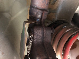

  • Hallo zusammen, anbei ein Bild der Klappensteuerung meiner RM - das Ding sitzt fest u. lässt sich nicht mehr lösen. Ist die Klappe in der Position offen oder geschlossen? Compe 05/2018
    Danke vorab, Flo

    Das ist auf dem Bild leider ganz schwer zu erkennen. Wenn die Feder entlastet ist, dann Klappe zu, ich meine es sieht so aus....
    Aber da deine Kecksdose ziemlich genauso alt ist wie meiner.. Meiner ist 6-18, ab zum Händler... neue hohlen ... ist definitiv Garantie. Wieviel Km hast du drauf und bei welchem Händler bist du....
  • ...hab knapp 20tkm drauf, der Sound war nie anders - denke, die ist von Anfang an fest. Ist ziemlich laut der kleine u. die Abgase kommen aus allen 4 Rohren, von daher vermute ich, dass sie offen ist. Bin mir aber nicht sicher. Mein Händler sitzt in Straubing. Danke, Flo

  • Für mich sieht das nach "geschlossen" aus.
    Garantiefall !
