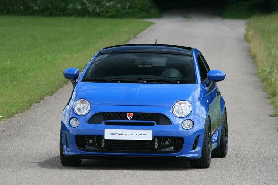

    Es wurde einfach nur links und rechts vom Emblem rausgeschnitten und das Gitter von hinten eingeklebt/-schweißt. Gemäß damaliger Info seitens G_Tech (2016) abnahme- und eintragungsfrei, ich hatte weder bei den Einzel- bzw. Änderungsmaßnahmen meiner Tuning-Teilprojekte noch bei den bislang drei TüV-Terminen irgendwelche Probleme damit.
    Wärme Problem ist bei Emi :love: relativ, es wird z.B. bei längerem Dauerfeuer auf der Autobahn halt recht schnell arg ungemütlich unter der Motorhaube. Da ich mir mit meiner kleinen Rennsemmelin so um die 250k+ Km vorgenommen habe, wollte ich uns da lieber von vorn herein allen drohenden Ärger vom Leib halten (entsprechend auch 70er Abgasanlage ab Kat). Positiver Nebeneffekt ist dabei, dass die Kleine seitdem deutlich motivierter jenseits der 180 munter weiterbeschleunigt sowie auch bei hochsommerlichen Temperaturen rennt und rennt und rennt und rennt und... :anhimmel:
    Das Bohei um CW-Wert und vermeintliche Luftverwirbelungen erschließt sich mir nicht. Emi fährt wie auf Schienen, ich merke selbst zwischen Tacho 200 -240 nix von irgendwelchen Special Effects- sie ist vielleicht aber auch wegen des Gewindefahrwerks (KW V3) und der PU-Buchsen weniger empfindlich dafür.

    Hab jetzt dieses Gitter bei Cadamuro gesehen und will es mir kaufen.
    Weiß jmd ob das jede Werkstatt einbauen kann oder nur bestimmte?
    Will ja dass es richtig und vor allem symmetrisch sitzt.
    Einbauen sollte das jede Werkstatt können, do ich bezweifle, dass sie es auch wollen. Es ist schon ein enormer Zeitaufwand und da sie es wahrscheinlich noch nie gemacht haben, können sie nicht abschätzen, was sie da überhaut berechnen sollen, geschweige denn wie lange sie dafür brauchen..
    Tom hat ja beschrieben, wwie G-tech das gemacht hat.
    Gruß Joh
