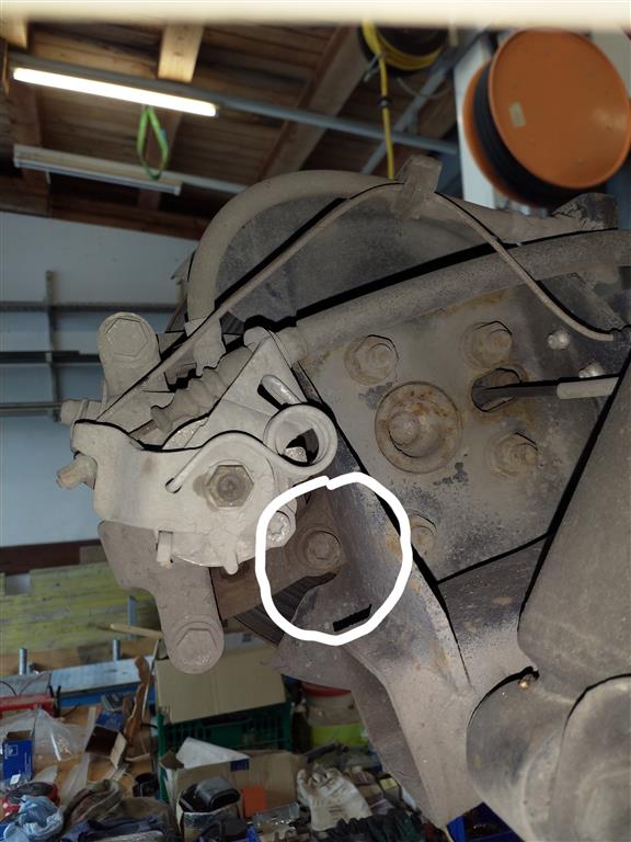

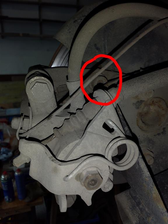

    Habe mal Bilder dazu gemacht: weißer Kreis ist untere Inbusschraube und O.K. zum Demontieren
    aber oben, Gruselkino hoch 10!!! Unfassbar, ein paar Millimeter vom Träger weg und man könnte ansetzen (roter Kreis)!
    Don595, da hast du vollkommen recht, eine Meisterleistung!

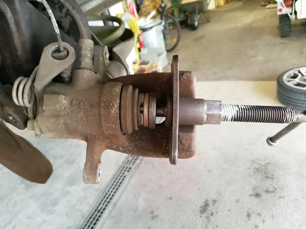

  • An alle, die es noch vor sich haben lade ich ein Bild hoch, wie der Dreh-Bremskolbenrücksteller an der Hinterbremse in Aktion ausschaut.
    Und ja, ohne Demontage bzw. Lösen der 4x Radträgerschrauben, kommt man nicht zu der oberen Inbusschraube des Bremssattels.

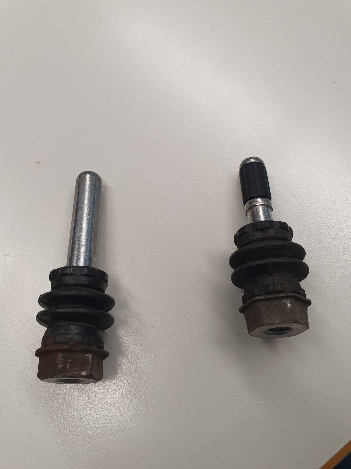

  • Hallo, ich habe unsere Hinterachse ausgebaut und neu beschichtet. Habe dann beschlossen die Bremsen auch gleich neu zu machen. Dabei habe ich festgestellt, das ich die Bremssättel mit Halter auch gleich neu beschichten sollte. Habe alles schön nach rechts und links in der Garage liegen gehabt. Habe dann alles eingepackt zum reinigen und Beschichten. Habe dann die Führungsbolzen gezogen und musste feststellen das es zwei verschiedene sind.
    Kann mir einer sagen welcher Bolzen oben montiert werden muss und welcher unten?

  • Bei mir der mit Gummi oben, der ohne unten. Hab mich letzt beim Schmieren der Stifte erst gequält, weil der mit Gummi nimmer rein wollt. Hab dann mit Eisspray "gehärtet" und es ging😅
  • Gerne. Hab keine Ahnung warum es dieses Gummiteil überhaupt gibt. Wär aber auch an ner Erklärung interessiert😅
