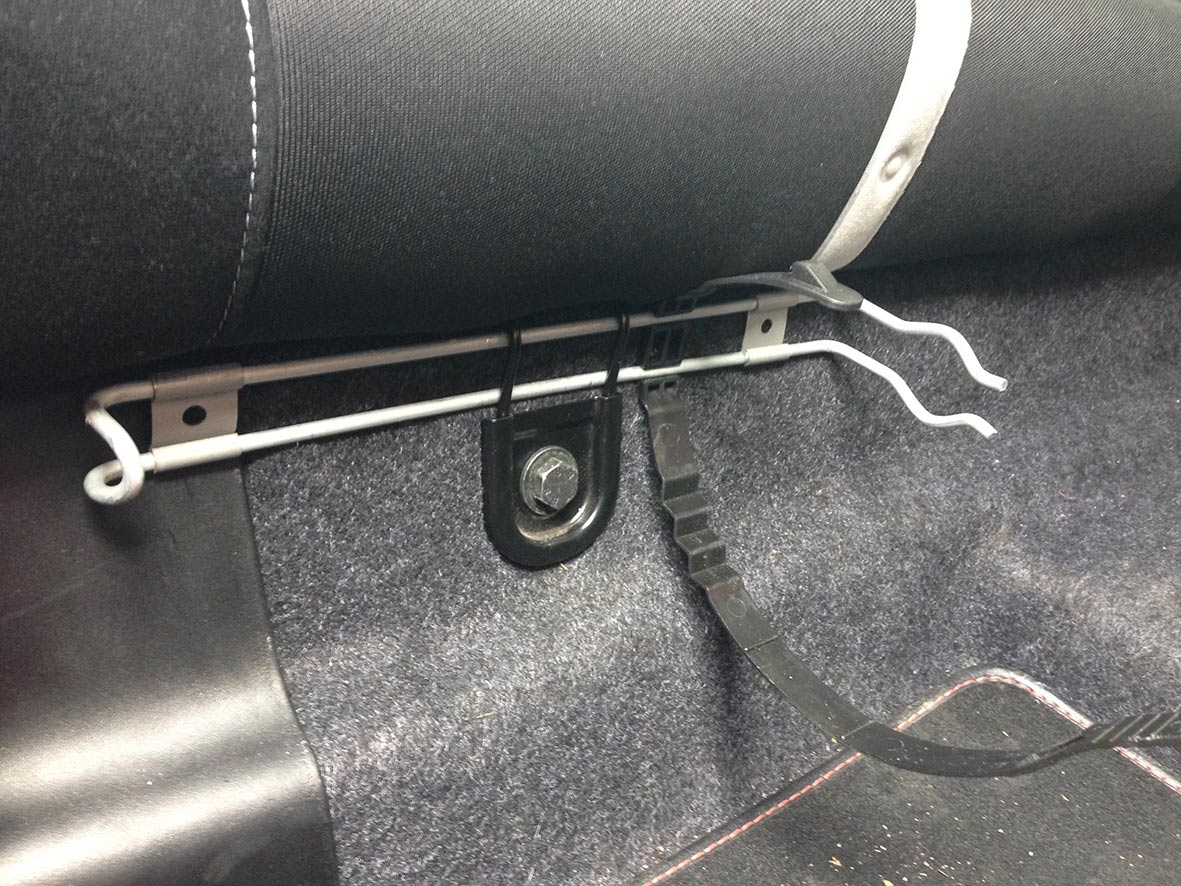

Nicht original Fiat, aber so wurde es von mir gelöst:
...ich hatte es so gelöst...
wie hast Du die befestigt?
einfach den Halter des Löschers unter die Sitzbefestigung...
Geniale Lösung!

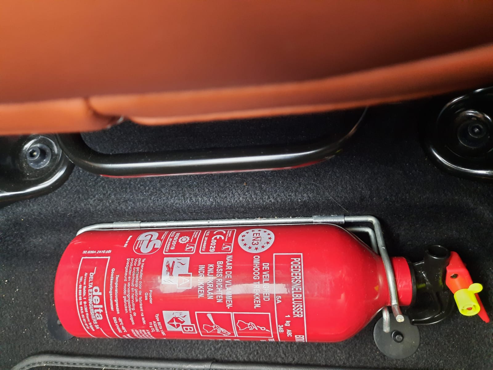

So, hier haben wir ein Bild. Die Matte passt problemlos auf die Nupsis, das ist nur zur Veranschaulichung so. Das ist vor dem Beifahrersitz, der geht drüber. Außerdem ist der Löscher so weit hinten, dass er einem nicht bei den Füßen ins Gehege kommt, das verhindert die Bus-Sitzposition.
Da ist der Löscher dann zumindestens in Greiffbarer Nähe.
an der gleichen Stelle hab ich meinen auch festgemacht
Aus meiner Sicht sogar eine ziemlich gute
