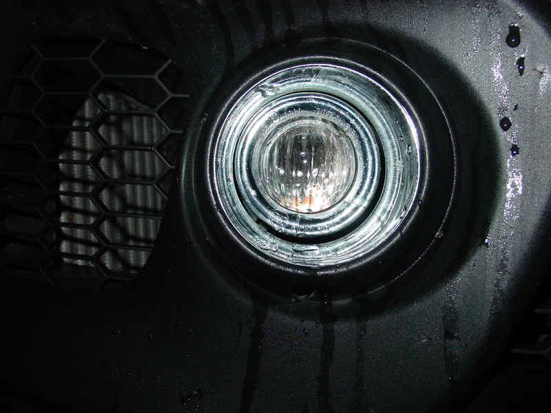

    Hab jetzt mal schnell die Nebelscheinwerfer gegooglet....
    der Nebelscheinwerfer hat selbst einen verchromten Ring aus Blech.siehe Bild
    Dieser dürfte aber bestimmt nicht gebrochen sein..Also eher die Chromabdeckung des Nebelscheinwerfers, welcher mit der Stoßstange befestigt ist. . Die Rahmen gibt es einzeln und hatten mit dem Nebelscheinwerfer nichts zu tun..

  • der Nebelscheinwerfer hat selbst einen verchromten Ring aus Blech.siehe Bild
    Falsch, die sind aus Kunststoff und verchromt, deswegen reißen Sie ja wohl....

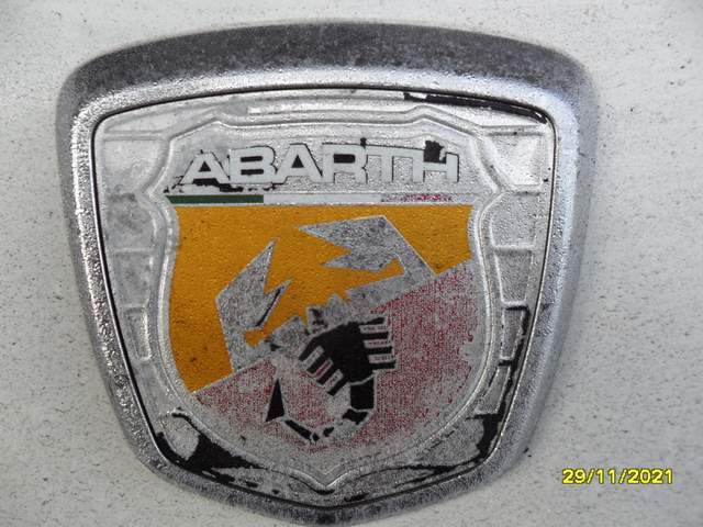

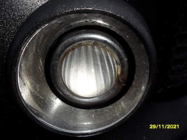

  • Bei mir sieht´s ähnlich aus. Ist aber nur der linke. Und auch nur 1x gebrochen. Hatte nur noch keine Lust mich damit zu beschäftigen. Bilde mir ein, daß dieser Ring aus Metall besteht.Wg. der Rostbildung. Möglicherweise hat man vor 11 Jahren noch Qualität gebaut :rotfl: Hatte vor Monaten schon mal Rostumwandler drauf gemacht.
    Allerdings geben meine Abarth Zeichen langsam den Geist auf.
    Meiner stammt auch aus 2008 und auch ich bin der Meinung , dass bei meinem die Ringe aus Metall waren. Es steht bei mir auch keine Nummer auf dem Ring, sonst hätte ich sie damals auch nur schlecht folieren können.

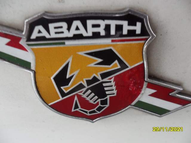

  • @turini - deine Abarth Embleme sehen ja echt `übel` aus.
    Gewaschen wurde er sehr selten. Noch seltener mit Dampfstrahler. War beim Händler, der meinte nach 11 Jahren kann man damit rechnen :(.
    Ich denke, daß es an der Qualität liegt. Bei vielen anderen Autos, die deutlich älter sind als meiner konnte ich dies noch nicht feststellen. Bin gerade auf der Suche nach einem passenden Oldtimer...
