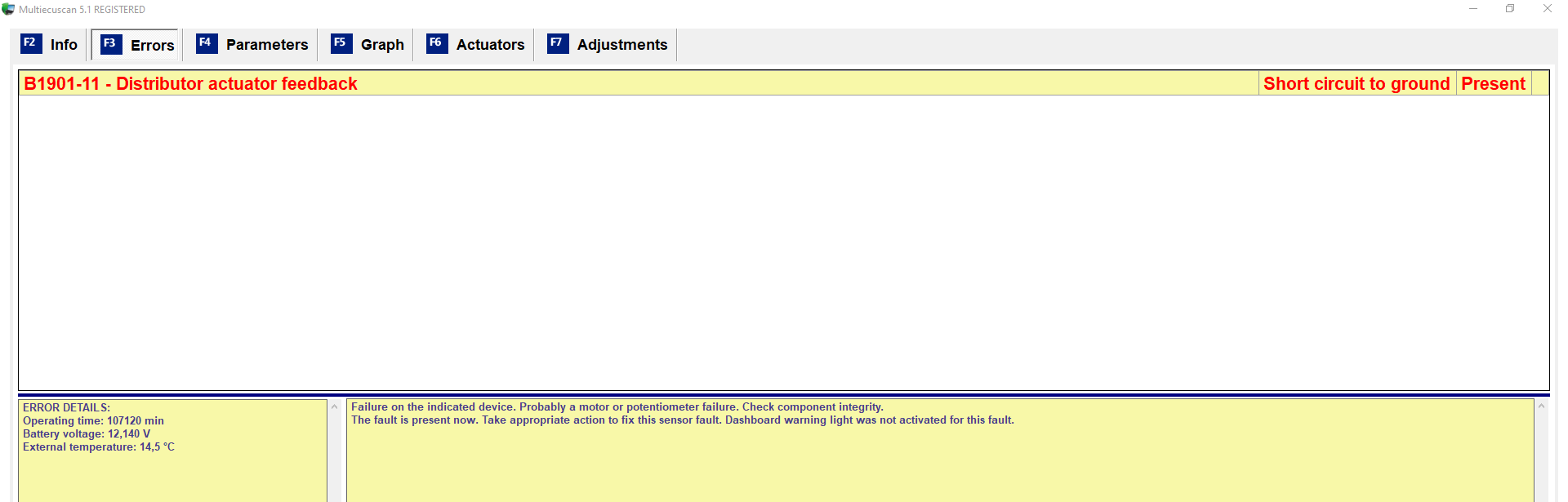

  • hinten steht short circuit to ground - zu deutsch, Kurzschluss nach Masse - das ist eigentlich selbsterklärend. die Kunst ist, rauszufinden, welches Kabel wo auf Masse geht
  • Nabend Martin,
    bei diesem Fehlercode würde ich
    zuerst einmal den Antrieb der Mischklappe
    tauschen.
    Hört sich für mich so an als ob der Antrieb
    über sein Poti sporadisch oder dauerhaft falsche Werte bekommt.
    Das ist der Antrieb mit demontierter Abdeckung.
    Hatte ich damals mal so montiert um zu schauen was da im inneren eigentlich beim
    Verstellen der Temperatur passiert.
    Das Actuator Feedback ( also der Stellwinkel der Klappe ) wird auf jeden Fall in dem grünen
    Bauteil abgerufen.
    Würde nicht ausschließen das u.U. dort ein
    Kurzschluss die Probleme erzeugt.
    Viel Erfolg und Gruß
    Dennis
