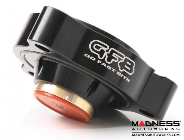

  • Weiß nicht welcher Motor bei dir verbaut ist Tobi, aber beim Multiair-Motor mit Garrett 1446 Turbo gibt es das geschlossene SUV von GFB.
    Das ist unauffällig und bringt etwas gleichmäßigeren Ladedruckaufbau als das originale Gummipümpel"-Ventil, wenn ich Kai-Oliver zitieren darf.
    Und sollte auch länger halten, hat ja einen Metallkolben.
