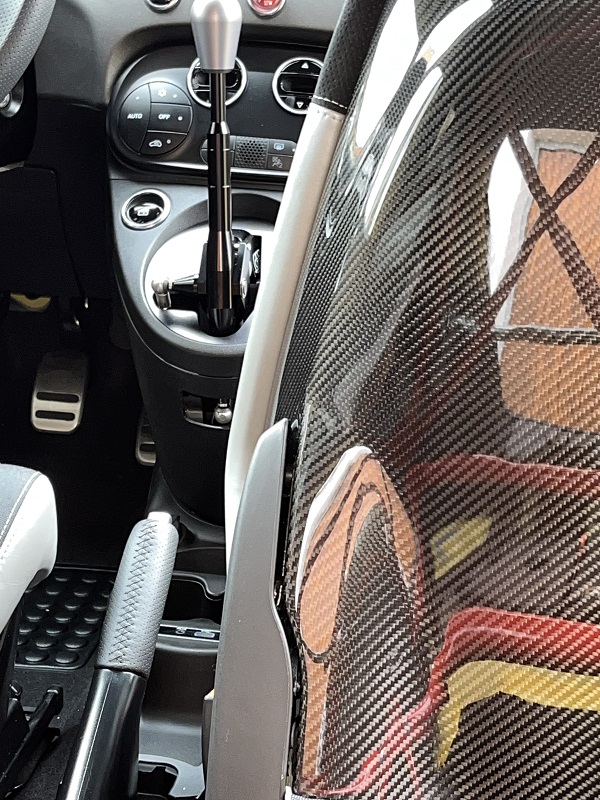

  • Compe glaub ab 2019/20 nicht mehr mit Carbon Schalen erhältlich.
    Hatte auch nur beim EsseEsse geschrieben ->mit Carbon Schalen.

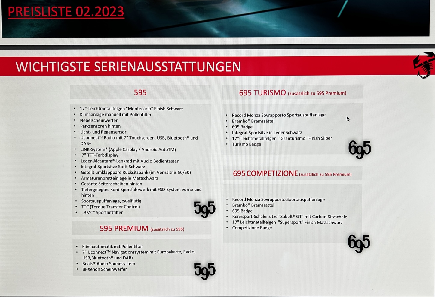

    Aber ja, ab Preisliste 3/22 mit Umstellung zu 595 und 695 auch im Compe Paket mit Carbon Schalen. Diese "Abgesang" Preislisten sehe ich aber nicht mehr für voll an.

  • Hatte auch nur beim EsseEsse geschrieben ->mit Carbon Schalen.
    War auch nicht darauf bezogen.
    2019 als ich meinen gekauft habe gab es die im Compe halt nicht mehr weshalb ich ( letztendlich zum Glück) noch eine TZ Euro 6b gekauft habe.
    In der neuen Preisliste ist der Esse scheinbar dann ja auch nicht mehr drin.
    diese Aufpreisstufung ist ja auch total banane irgendwie.
