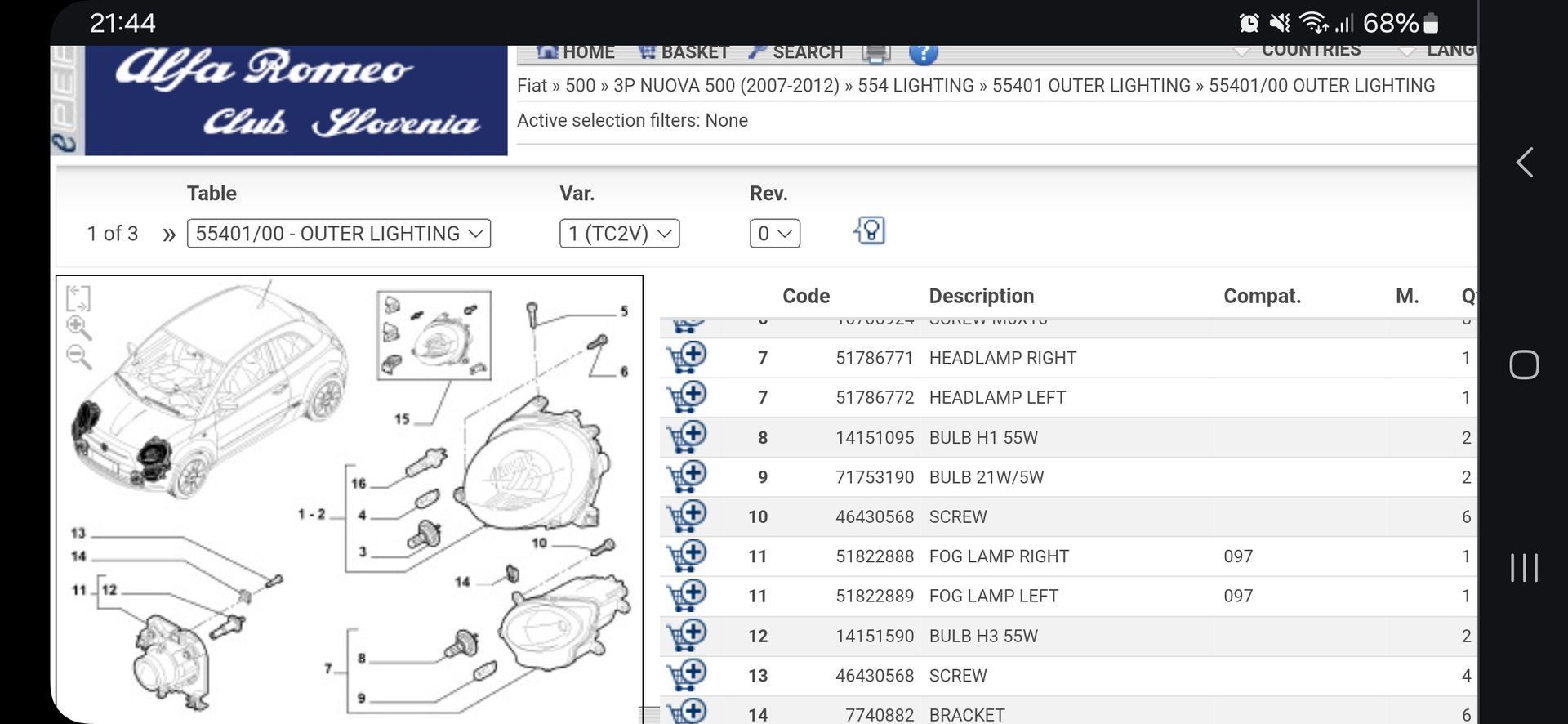

  • Geil sind auch die farbigen H7 unter "15"....
    Also das ist das, was eper fürs Vorfacelift ausspuckt.

    Und warum denn jetzt auf einmal H7?!? Ich zitiere "Leute, also !: Fernlicht ist H1 und w21w das Tagfahrlicht war heut bei Abarth". :rolleyes: Vielleicht hättest du nicht zu Abarth gehen sollen, sondern zu welchen die sich auskennen...
