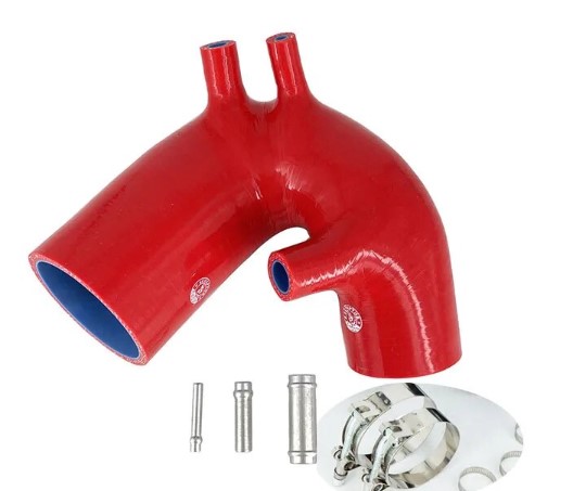

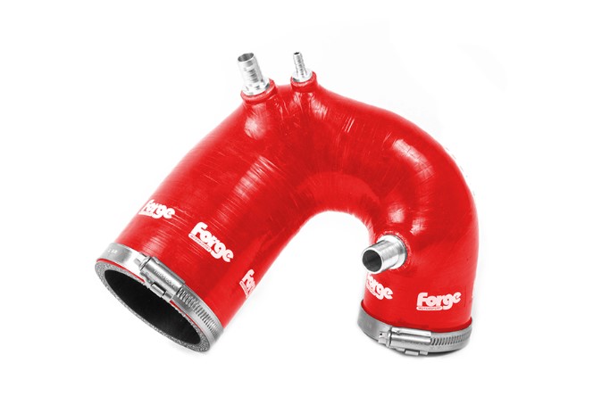

  • Hab die gleiche Erfahrung gemacht, dass der Schlauch von Aliexpress nicht so wirklich passen mag.
    Deswegen hab ich grad mal die Bauformen von Forge und Ali verglichen und es scheint so als hätten die Verkäufer bei Aliexpress mal eben die Beschreibung verwechselt :D:wacko:
    Hier der angebliche Schlauch für den Garret (Aliexpress):
    IHI von Forge:
    Nun der vermeintliche IHI Schlauch (Aliexpress):
    Und Garret von Forge:
    Denke mal du hast nach dem Schlauch für den IHI Lader gesucht, richtig? :D
