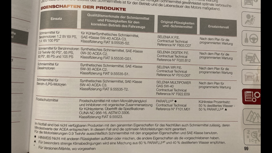

    Letzte Woche zeigt der 500 Öldruck zu niedrig im Display an worauf Fiat aufgesucht wurde mit der Diagnose das ich das falsche Öl verwendet habe und das daher der Fehler rührt.
    Der kleine ist jetzt 5 Jahre alt und ich habe immer 5 W 40 wie in dem Vorgänger verwendet .
    Laut Aussage des freundlichen Kollegen gibt es 2 Fahrzeug ID einmal JB97403 und JB 97404 wo dann der Unterschied in der Verwendung des Öl liegen soll
    Hat jemand einer Erklärung wo der Unterschied ist und wie weit ich durch mein falsches handeln gegebenenfalls Schaden angerichtet haben könnte
    Danke im Voraus
  • Ist der Motor ein 1.2 8V gilt 5W40. Beim 1.0 Hybrid 0W20.

  • Was mich stutzig macht das Fiat sofort das falsche Öl als Fehler diagnostiziert hat und mit am Telefon auch die ID sagen konnte aber überall wo ich das Fahrzeug eingebe kommt immer 5 W 40
  • Also zwischen 5W40 und 0W20 sind die Unterschiede jetzt nicht so groß, dass es die Ölpumpe killt.
    Hast Du noch eine Garantieverlängerung, weil an einem 5 Jahre alten 500, dürfte Fiat egal sein was Du fährst. Gibts denn im 500er Forum Hinweise auf Schadenshäufungen? Das mit den Ölvorgaben würde ich mir zeigen lassen und im Zweifel zählen die Angaben im Manual. Nicht alles was in einer Werkstatt erzählt wird, entspricht dem tatsächlichen Sachverhalt. Skepsis ist immer angebracht.

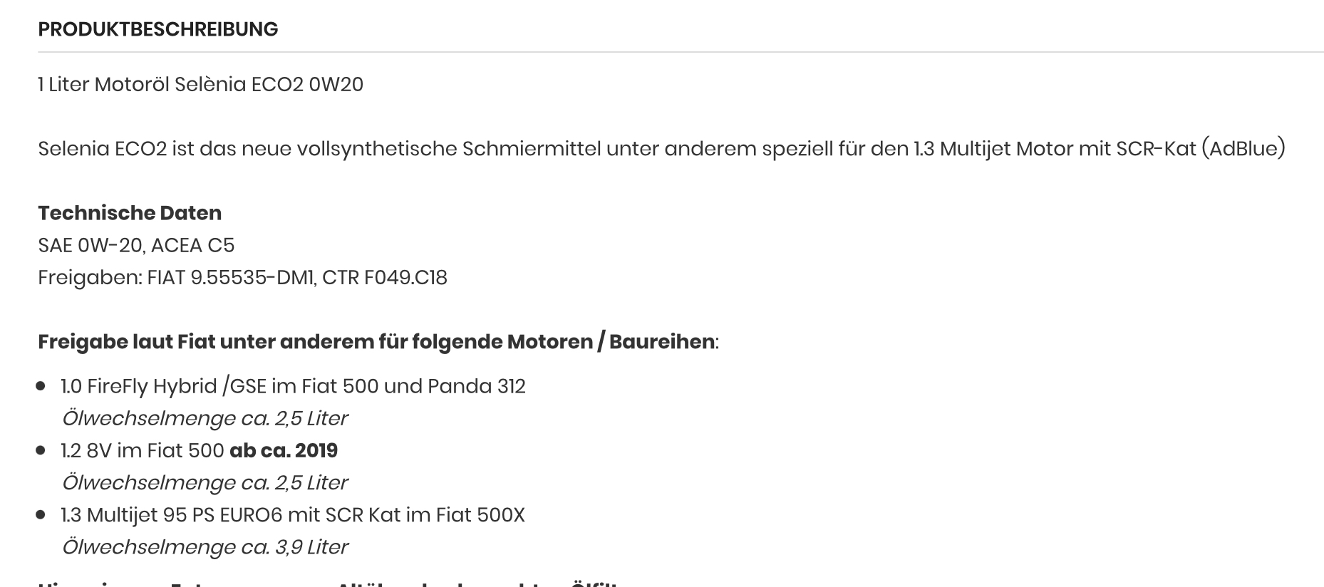

    Mit dem SAE 0W20 ab 2019 habe ich auch gefunden
    Ich werde mir das natürlich bei Fiat genau erklären ob das eine Empfehlung oder ein Muss ist

    Ich glaube das der Fehler mit dem niedrigen Öldruck nicht mit dem „falschen Öl „ zu tun hat
    Das 5W40 wurde immer empfohlen und nach meiner Info ist am Motor Nix geändert worden

  • Ja die Euro6 Norm setzte dem 1.2l Firemotörchen nochmal richtig zu. Um CO2 zu sparen wurde die Viskosität des Öl verringert. Um das Öl schneller auf Temperatur zu bekommen hat der Motor im 500er eh schon mit 2,5l ein relativ geringes Volumen. Unser ehemaliger Panda mit 1,1l Version des Motors hatte noch kanpp 4l drin. Und dass eine lahmende Ölpumpe bei einem dünnen Öl eher Symptome zeigt ist auch kein Geheimnis.
    Ganz ehrlich, ich würde nur 5W-40 fahren, dafür wurde der Motor konstruiert. Fiat muss 0W-20 vorschreiben, wenn der Motor damit die Zertifizierung gemacht hat, da sich sonst der CO2-Ausstoß erhöhen würde. Ich bin 13 Jahre in einem Renault Mégane 2 mit 1,6l Motor das 0W-40 von Ravenol gefahren, vielleicht wäre das ein Kompromiss. https://www.ravenol-shop.de/motoroel/0w-40/ravenol-ssl-0w40
