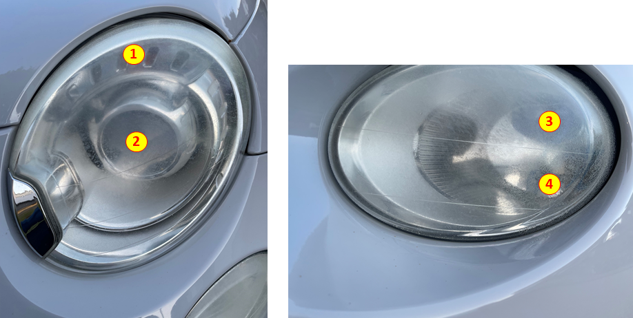

    ich werde/sollte die Scheinwerfer beim Abarth 500 wechseln. Die Xenonscheinwerfer sind jetzt dann gute 15 Jahre alt und matt. Sie aufbereiten wäre möglich mit schleifen, polieren und neu bedampfen (habe ich schon oft gemacht und auch Erfahrung drin), in diesem Fall will ich aber einmal alles neu machen.
    Neue Xenonscheinwerfer und Tagfahrleuchten sind bestellt. Jetzt geht es um die Leuchtmittel die ich in dem Zug auch einmal neu mache (siehe Fotos 1-4). Damit ich die Leuchtmittel nur einmal ausbauen muss, kann mir jemand die genauen Bezeichnungen/Name der Fassungen (H?) nennen?
    1) ?
    2) D1S ?
    3) ?
    4) ?
    Danke und Grüße Christian

  • Aha vielen Dank. D.h. Bei mir im Bild als 4) gekennzeichnet ist eine H7.
    Sobald die neuen Xenonscheinwerfer da sind gibts Bilder.
    Aktuell:
    1) ?
    2) D1S
    3) 21W T20
    4) H7
    Mein Abarth 500: Abarth 500 (312), Erstzulassung 04.03.2010
  • Hi Turini,
    das kommt immer darauf an welche man kauft und ob man die enthaltenen Brenner behalten möchte.
    Hab in meinem anderen Auto die Osram Cool Blue Boost drin. Schon geil.
    Bei Vor-Faceliftmodellen sieht es aber meiner Meinung nach so aus:
    1) PY24W
    2) D1S
    3) 21/5W T20
    4) H1
    Oli

  • Grüß Dich Oli,
    danke für Deine Infos.
    1) PY24W ja
    2) D1S ja
    3) 21/5W T20 ja
    4) H1 oder H7 (da bin ich mir noch nicht sicher, sollte aber beides gehen)

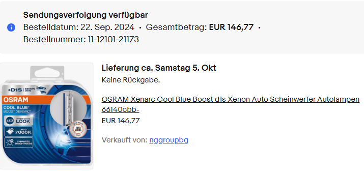

    Bis Ende der Woche sollte alles kommen, dann mache ich Bilder. Bei den Xenonbrennern habe ich auch die Osram Cool Blue Boost bestellt:
    Die anderen Pos. 1), 3) und 4) als LED-Varianten. Dazu habe ich auch Widerstände bestellt die zwischengesteckt werden damit es keinen Fehler anzeigt.

  • Hui sind die jetzt teuer geworden, ich habe für meine damals gute 30 Euro weniger gezahlt und das waren D3S mit Vorschaltgerät. Und sei nicht gleich nach dem Einbau enttäuscht, die Brenner brauchen wirklich 10-15h Einbrennzeit, bis die ihre volle Leuchtkraft und finale Lichttemperatur haben.
    Bei den Leuchtmitteln für´s Fernlicht und TFL bin ich mir eigentlich zu 99% sicher: Vor-Facelift ohne LED-Ring haben H1 für's FL, W21/5W (7443) für's TFL / Pos-Licht, die Facelift mit den LED-Ringen haben H7 für´s FL und W21W (7440) für's TFL.

  • Hi Oli,
    ja, gestern habe ich es geprüft. Vorfacelift, d.h. ohne LED Ring, haben H1.

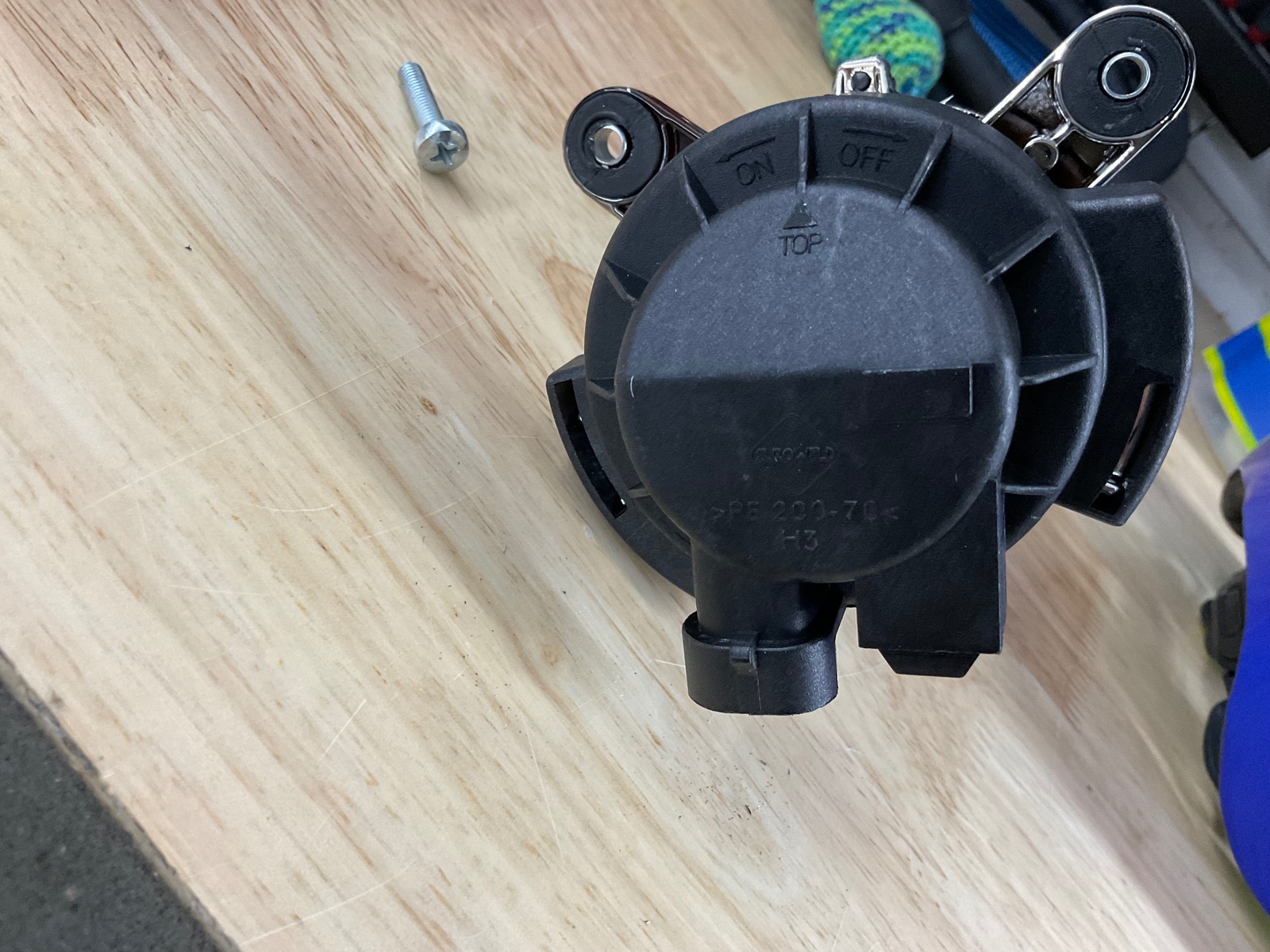

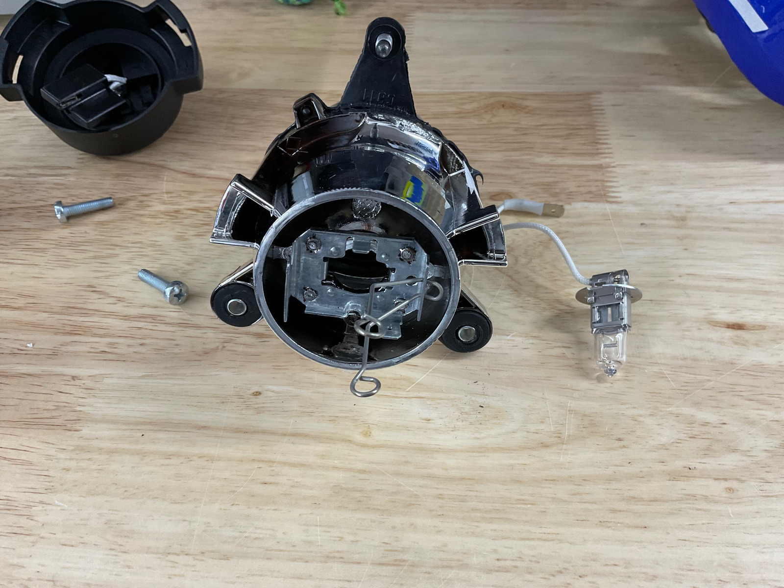

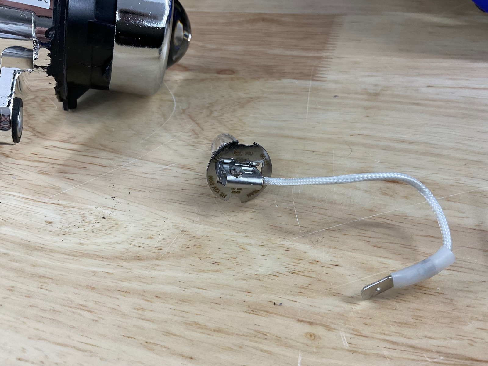

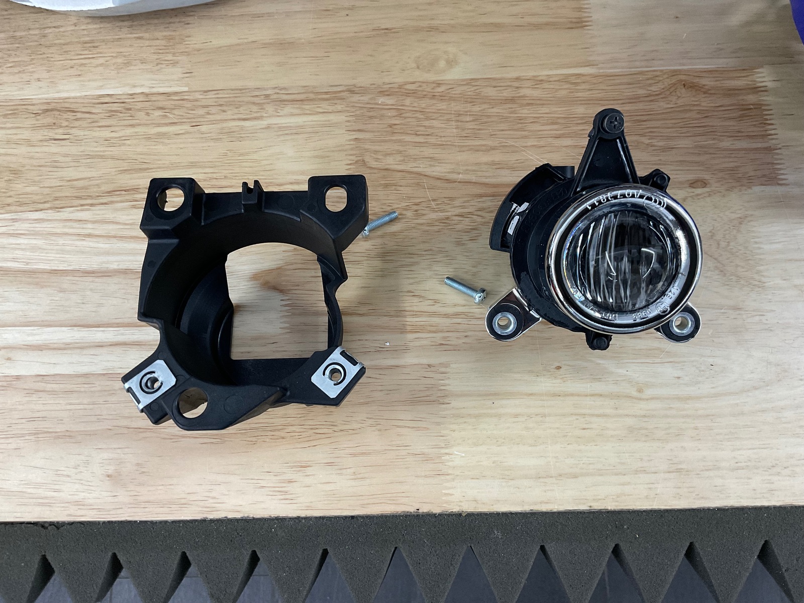

  • kurze Frage noch in die Runde bzgl. den NSW. Ich habe einen bestellt um zu schauen welchen Lampenfassungen verbaut sind. Diesen habe ich bestellt:
    ich möchte jetzt noch nicht die Frontschürze abnehmen um zu schauen. Im Netz werde ich nicht schlau ob es eine rechte und eine linke Ausführung gibt. Weiß das jemand von Euch ob ich den gleichen noch einmal bestellen kann oder ob es tatsächlich eine linke und rechte Version gibt?
    Danke
  • Guten Abend,
    Es ist wie von Euch oben beschrieben:
    - Fassung H3
    - nur die Halterung unterscheidet rechts von links und die kann gewechselt werden, sprich die vorhandene kann verwendet werden da nämlich der rechts NSW aktuell nicht lieferbar ist.

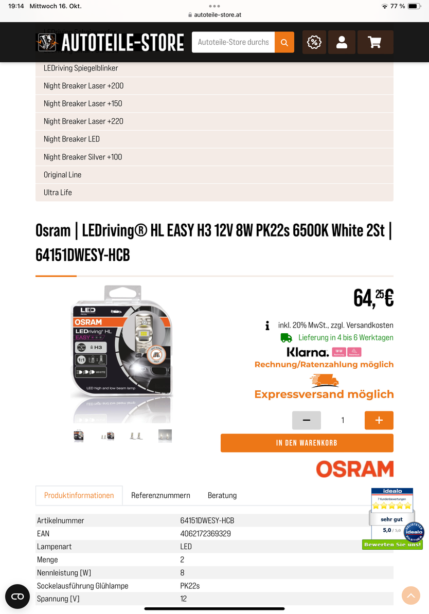

    Ich habe H3 LED bestellt + passende Widerstände. Ob die Widerstände zwischengesteckt werden müssen um eine Fehlermeldung zu verhindern wird sich zeigen. Ich werde berichten.
    Die Gläser möchte ich noch gelb lasieren lassen. Da frage ich mal den Lackierer aus dem Nachbarort ob er mir das machen kann. Finde die gelbe Optik von Nebelscheinwerfern cool. An meinem Golf 2 hatte ich sogar welche mit E-Prüfzeichen, für den Abarth habe ich keine gefunden.
