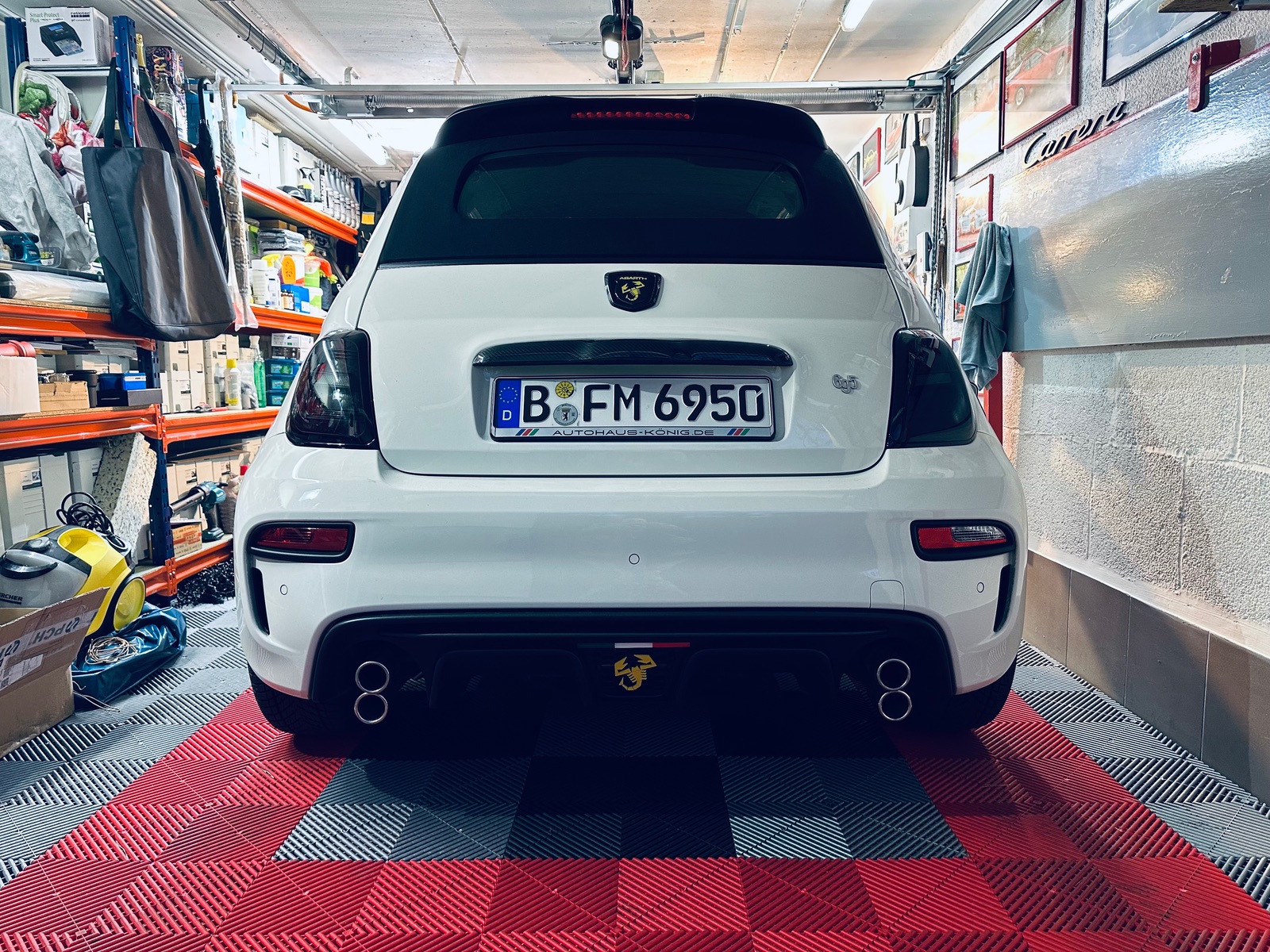

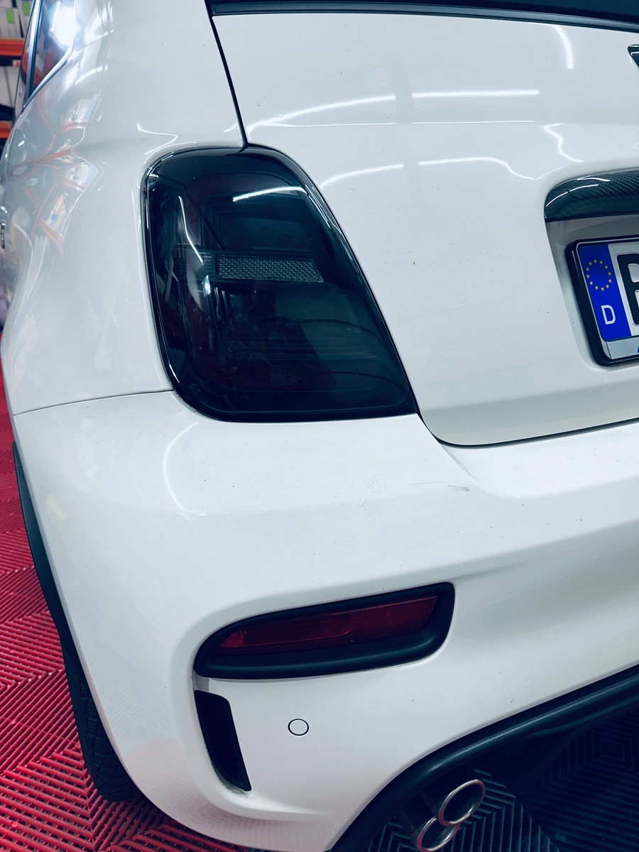

  • Da gebe ich dir schon recht.

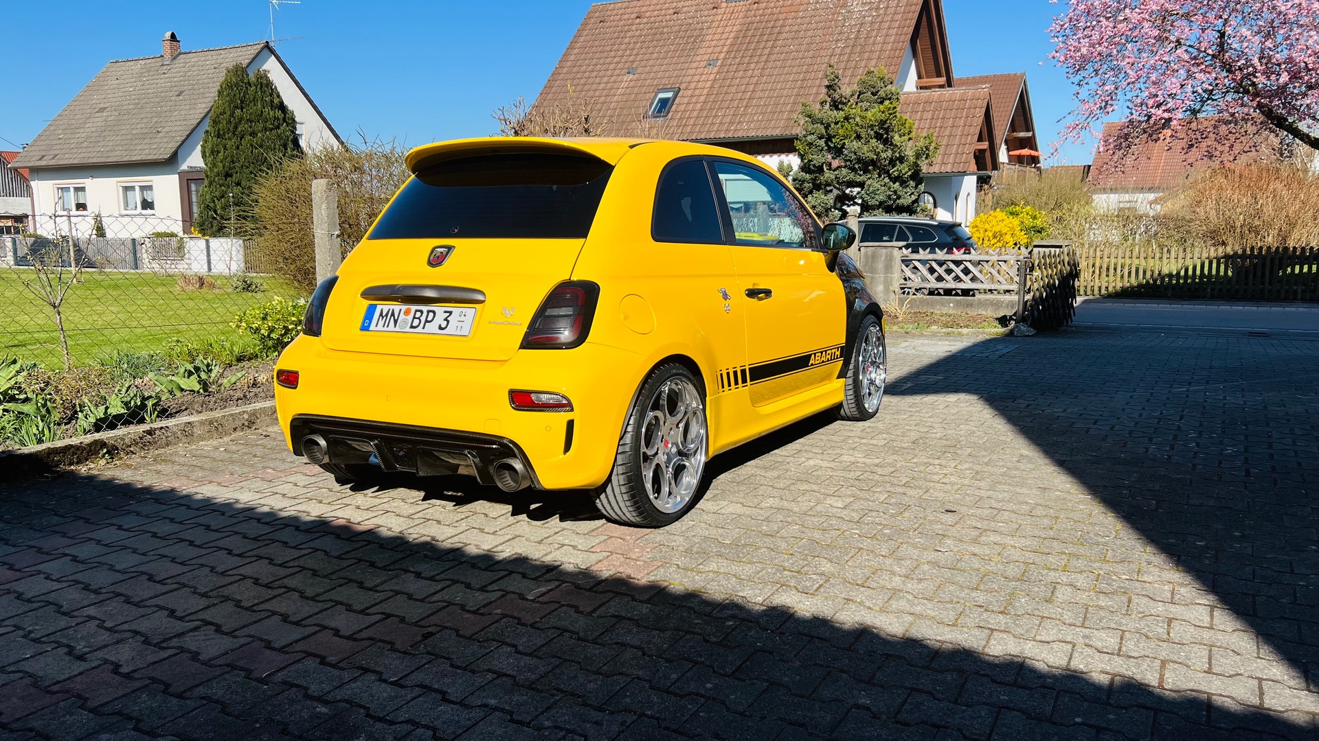

    Bei deinem gelb/schwarzen Abarth mögen sie ja gut aussehen, aber dann passen sie trotzdem nicht mehr zu den roten Leuchten in der Facelift Stoßstange.
    Man könnte aber jetzt die Nebel -und Rückfahrleuchte schwarz lasieren und diese aus den Rückleuchten verwenden.
    Dann wäre es optisch wieder passend und sogar legal.

  • Das ist mir schon bewußt ,dass man seine Leuchten nicht folieren oder lasieren darf.
    Ich dachte die Rückleuchten sind such für die Vorfaceliftmodelle bei passendem Steckersatz ...also könnte man auch die Nebel- und Rückfahrleuchte der Zubehörscheinwerfer benutzen und dann die in der Stoßstange "stilllegen" und schwarz lasieren.. Das wäre legal, da ja alle Rückleuchten legal arbeiten.
    Gruß Joh

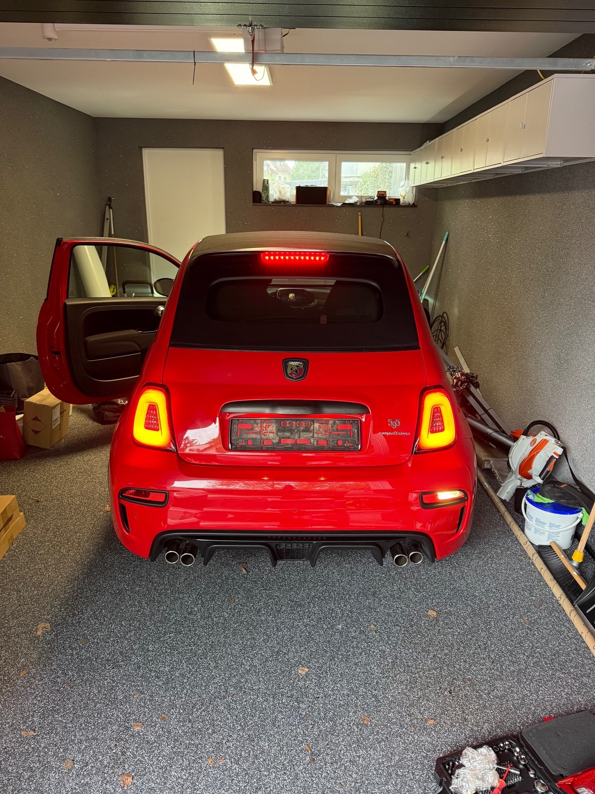

  • Hallo Joh,
    das ginge grundsätzlich, aber die Verkabelung bei den FL-Modellen ist ja getrennt, da müsste man die Kabel von den
    unteren Leuchten wieder umfriemeln in den oberen Stecker... Keine Ahnung, wie hier der Aufwand ist.
    Jochen
  • Richtig, das sind verschiedene Kabel. Wer S4 leuchten kauft kann diese nicht bei S3 verwenden und umgekehrt.
  • Das die Kabel verschieden sind, das ist auch klar, aber diese umzumodeln sollte ja kein Problem sein. Es handelt sich um DIN Stecker und wenn schon die Rückleuchten das Nebel und Rückfahrlicht beinhalten, dann kam man ja die Verkabelung abändern.
    Aber es muss euch gefallen, nicht mir ;)
    Gruß Joh
  • Da müsste man den Kabelbaum so ändern, das aus S4 ein S3 Rücklicht wird. Und dann muss man auch wieder ein S3 Rücklicht kaufen.
    Schwierig, das ist ne Menge Arbeit.
  • die in der Stoßstange "stilllegen" und schwarz lasieren.. Das wäre legal, da ja alle Rückleuchten legal arbeiten.
    Hmm, eingebaute Leuchten müssen funktionieren oder abgedeckt sein (bekannt: Hella Zusatzscheinwerfer mit Abdeckkappe) damit der TÜV nicht meckert.
    Ob ne teilweise schwarz lasierte Leuchte dem TÜV als „Abdeckung“ reicht wird vllt etwas schwierig
  • Wenn man es genau nehmen würde, dann wäre es selbst dann illegal, wenn die Rückleuchten der S4 Nebel und Rückstrahler inne hätten.
    Die Serie 4 hat nunmal unten entsprechende Leuchtmittel und ist so homologisiert.

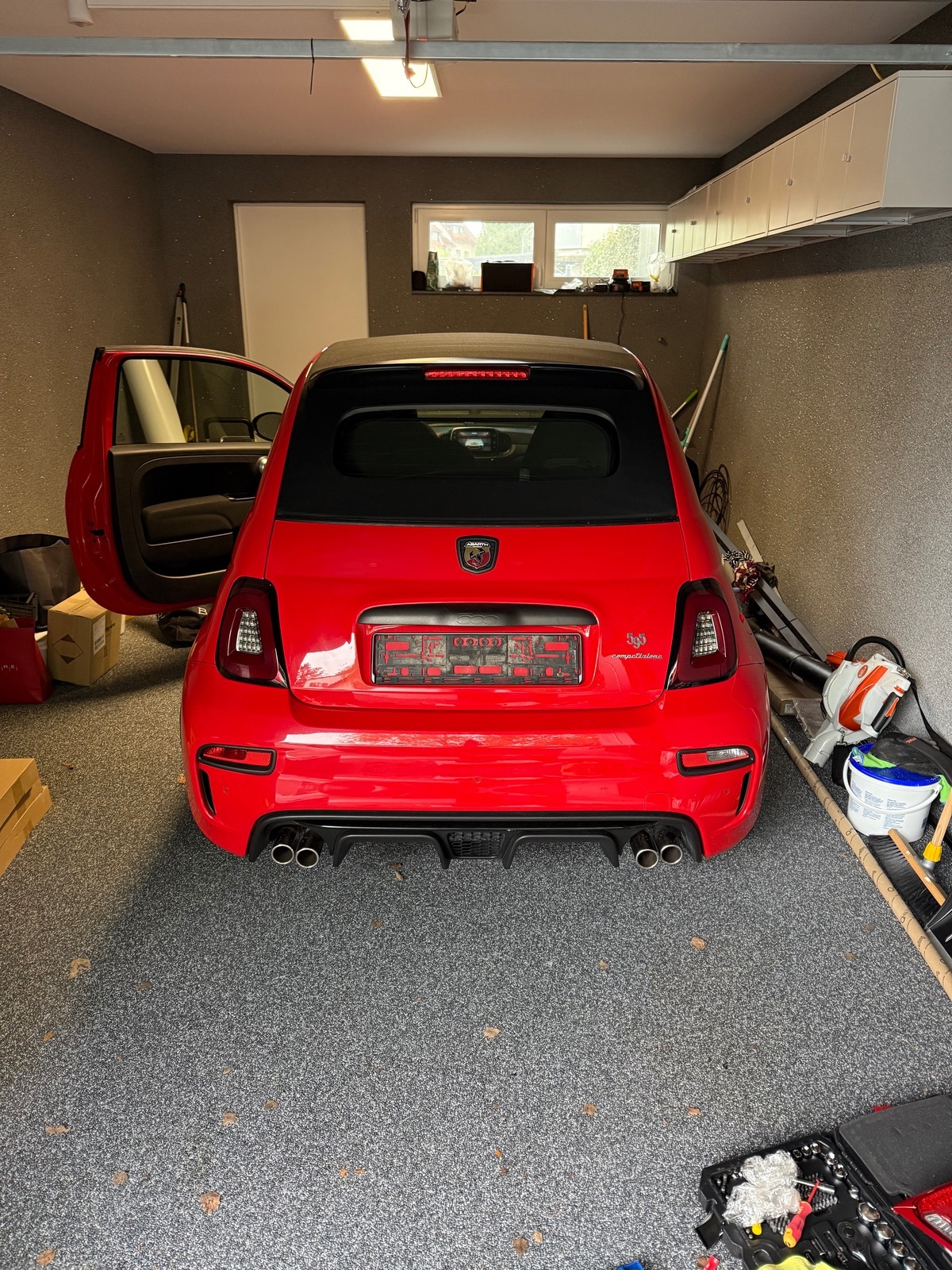

  • Jo, habe einem englischen Rückfahrscheinwerfer mit roter LED als Nebelschlussleuchte verbaut. Der Symmetrie wegen...;)
    edit: Interessanterweise wird die NSL überwacht, der Rückfahrscheinwerfer aber nicht. Habe in beiden indentische T15 LEDs drin, nur mit unterschiedlicher Farbe drin, für die NSL braucht man nen Widerstand (15Ohm/20W). Den kann man aber gut in den Lampeträger integrieren.
