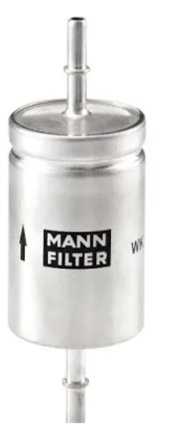

  • Kraftstofffilter? Das interessiert mich zugegebener Weise. Dafür müsste man doch das Pumpenpaket aus dem Kraftstofftank herausnehmen oder bin ich auf dem Holzweg? Und selbst da - gibt es Einzelteile?
    Ansonsten geh ich mit den anderen Vorschlägen mit.
    mein Fehler! Hab doch den Diesel und Kraftstofffilter fehlte mir in der Auflistung und wusste nicht das es den bei euch nicht gibt … gruselig aber ok
  • also es gibt ja einen Filter, so ist es ja nicht, der sitzt bei Benzinern üblicher weise im Kraftstofftank in dem Pumpenpaket, ab hier wirds für mich aber auch interessant, mehr weiß ich nicht. den zu tauschen wäre garnicht mal so doof nach meinen fast 190tkm - deshalb hab ich mich eingeklinkt
    So Teile irgendwo am Unterboden zw Tank und Motor, theoretisch immer schnell zu wechseln da die Steckverbindungen cool sind aber nach x Jahren immer mit etwas Angst verbunden ob die vergammelte Schraube an der Schelle abreist

  • So Teile irgendwo am Unterboden zw Tank und Motor, theoretisch immer schnell zu wechseln da die Steckverbindungen cool sind aber nach x Jahren immer mit etwas Angst verbunden ob die vergammelte Schraube an der Schelle abreist
    das ist eine weitere Filterlösung, sowas hatte damals mein 190er Mercedes. Beim Abarth wäre mir nicht bekannt, dass es so einen Filter gäbe?!
  • Also um den Filter an der Kraftstoffpumpe zu wechseln, fehlt mir das Loch im Fahrzeugboden? Merkte ich Ostermontag als ich 10l Diesel in den Tank einfüllte. Würde also heißen um den Filter zu wechseln, müsste der Tank raus. Lt. Autodoktoren ist das auch mehr ein Plastiksieb.
    Grüße aus dem Oberbergischen
  • an den Tank bzw das Pumpenpaket sollte man von oben normalerweise rankommen, Unter der Rücksitzbank ist eine "Wartungsluke", ich meine bei uns ist sie verschraubt bei manchen ist es nur ein geclipster Plastikdeckel von der Größe eines Mittagessen-Tellers. Von da hat man Zugriff auf die Oberseite vom Tank, inklusive Schlauchanschlüsse, Pumpenpaket etc pp
  • Bringt denn ein zusätzlicher Nachrüstfilter was? Von der Theorie geht ja der im Tank zuerst dicht.
  • Im Tank ist kein Filter. Wie bereits oben erwähnt. Lediglich ein Sieb. Und wenn das zu ist, sind die Einspritzdüsen schon lange zu

    Erinnere mich an so nen Filter am Polo damals. Ganz easy zu erreichen von unten, günstig und in 5min getauscht.
  • Also ich hab Pfingstmontag für meine Abpumpaktion da unter der Sitzbank (die bei uns nicht vorhanden ist) auch eine Öffnung erwartet. Da ist außer der Gummitülle für die Kabel aber nix. Vielleicht weil unserer ja die Edition eines Yachtbauers ist. Damit er sich länger über Wasser hält.
