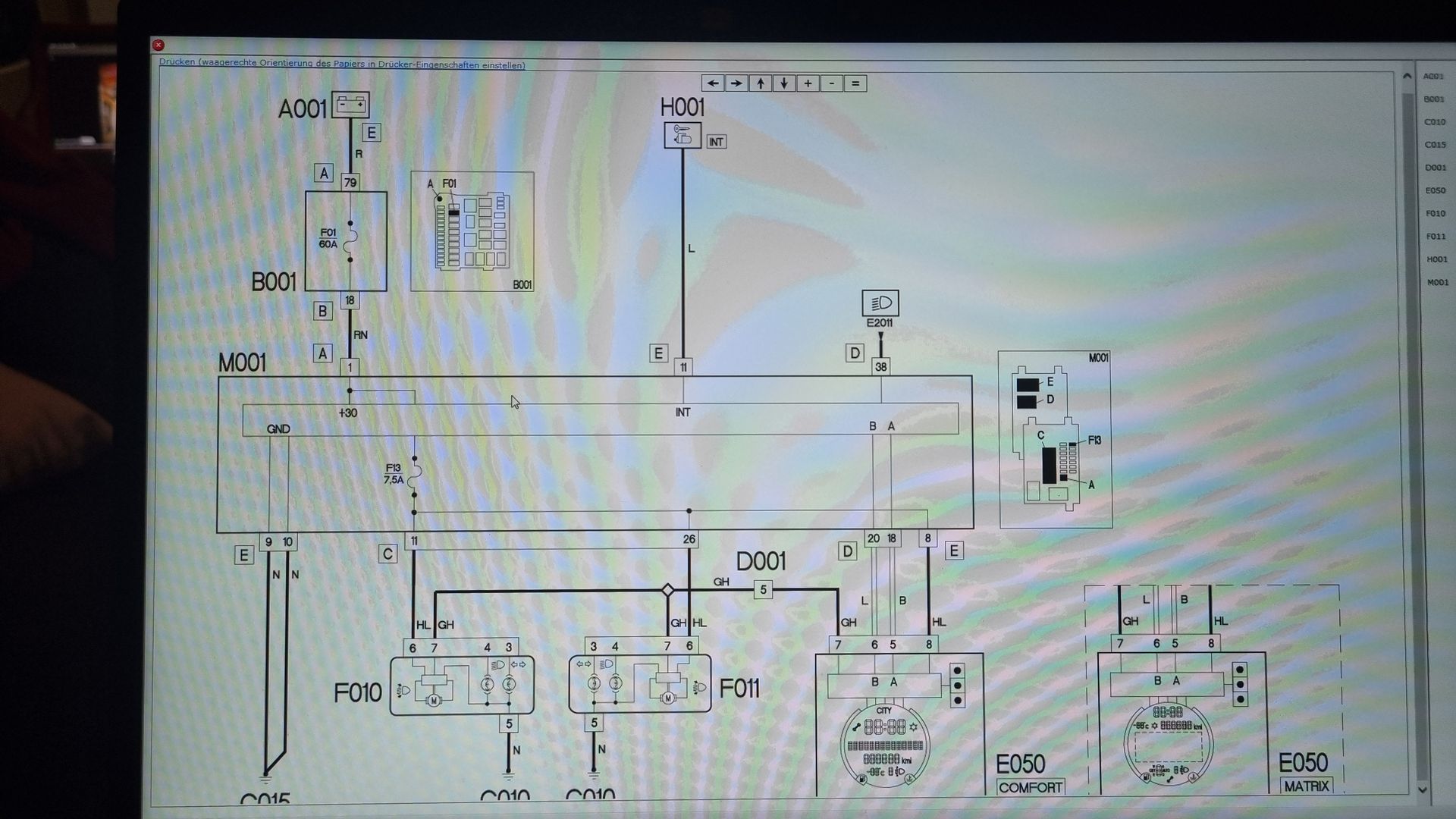

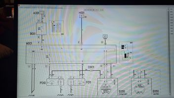

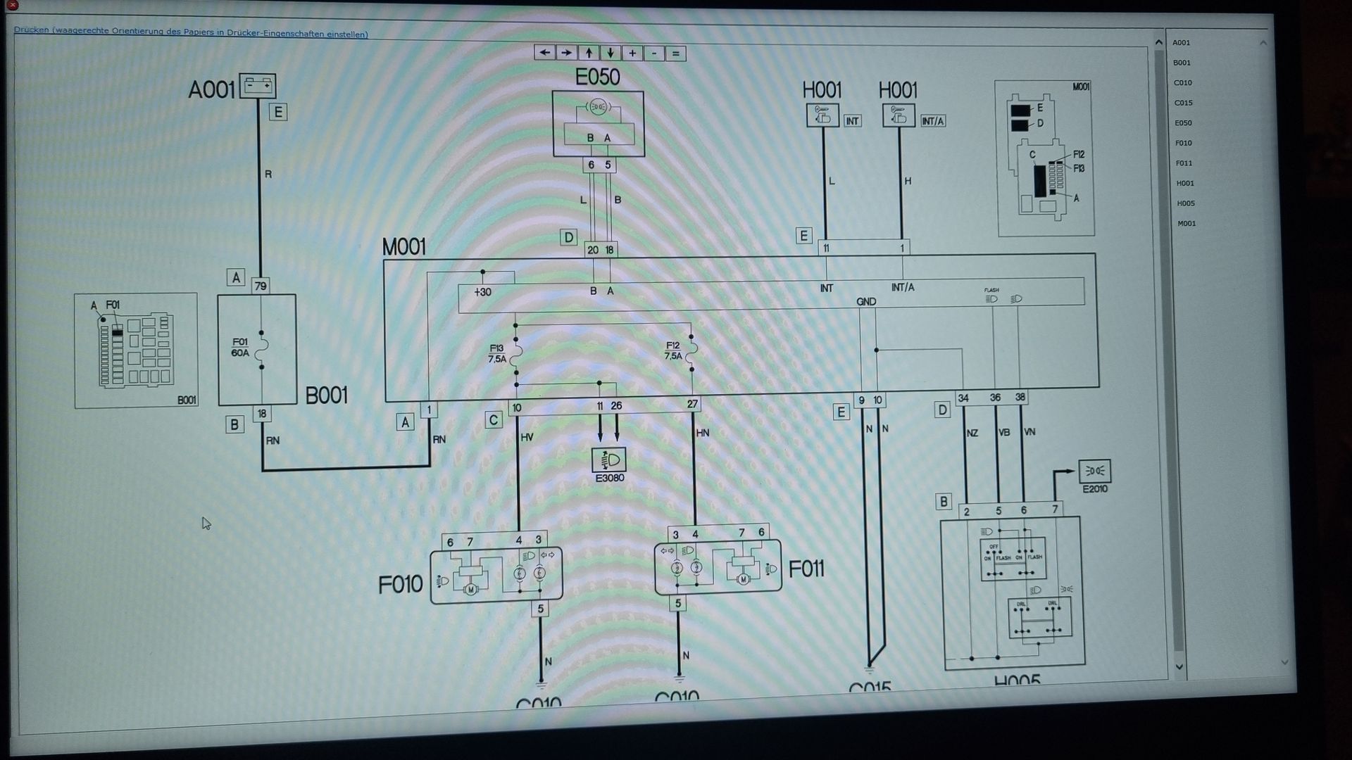

  • Wer hat zugriff auf Stromlaufpläne füf den 500 mit Xenon.
    Ich bräuchte wie auf den bilder für Halogen.
    Stromlaufplan Xenonscheinwerfer und für die Automatische Leuchweitenregulierung um es umzubauen/umprogramieren.Fas die LED Scheinfer für den Xenon möglich ist.

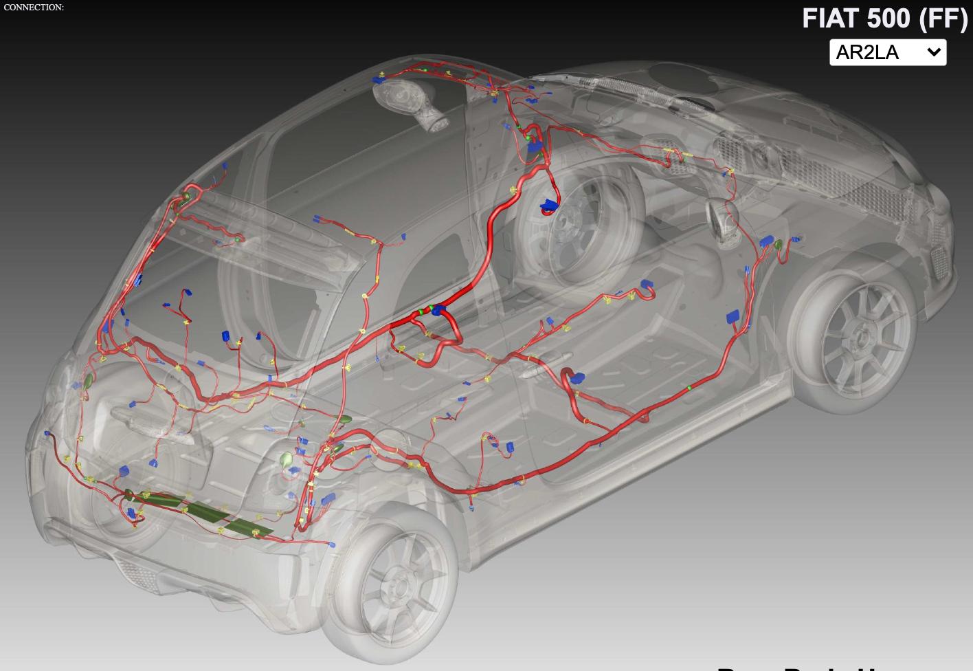

    Ich habe mir mal das Werkstatt-Manual des 500er (Baujahr 2014) als PDF organisiert.
    Es ist auf Englisch, umfasst über 46’000 Seiten (ca. 270 MB) und erklärt wirklich alles sehr gut.
    Wer Interesse hat, kann mir gerne eine PN senden.
    Ich denke, es gibt sicher einen Transfer, über den ich es teilen könnte.
    Mein Abarth 695: Biposto Record .... 84/133 ...
  • wirklich 46000 Seiten oder ist das ein Tippfehler ?
    Es ist kein Tippfehler ... die Datei benötigt auf dem Mac mit M3 Prozessor mind. 5 min bis sie offen ist .. es ist die Werkstattanleitung die für die USA erstellt werden musste und beinhaltet alle Motoren die im 2014 je in einem 500er auf der ganzen Welt verbaut wurden inkl. die typischen behinderten Anleitungen im Detail für alle Arbeiten für "Amis"! Unten mal ein Bild wie weit das geht ...
