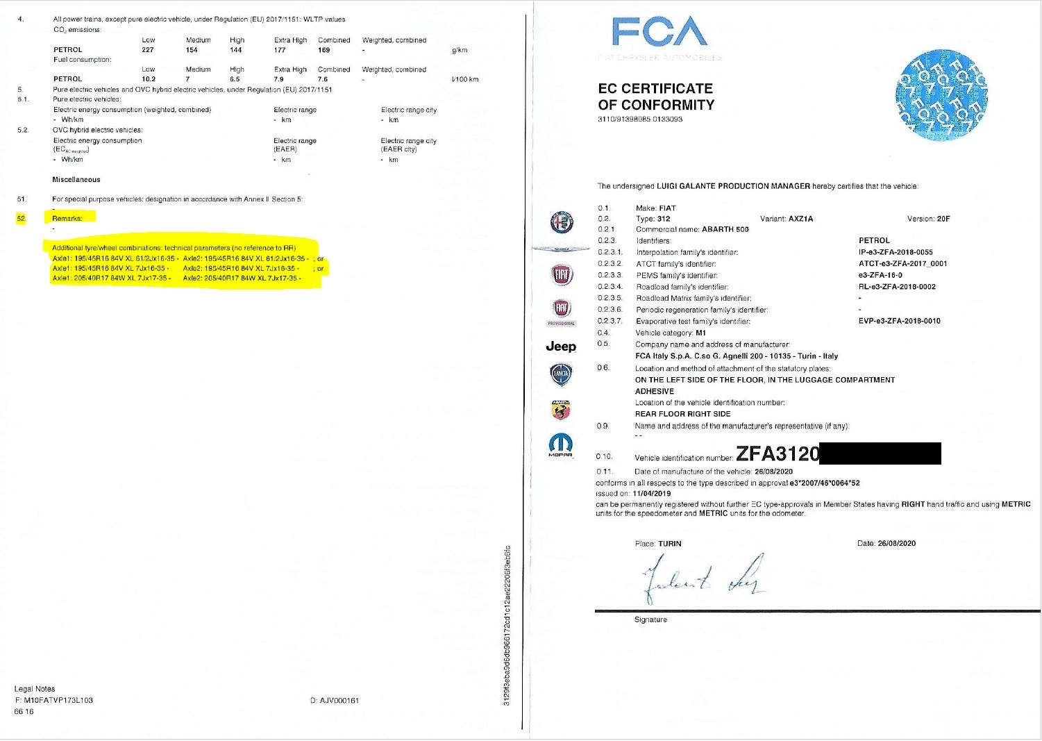

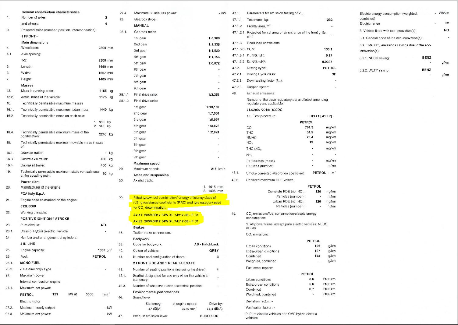

  • Schau mal im COC unter Nr. 35.
    Und im Schein unter 15.1 u. 15.2.
  • Das ist so nicht richtig! Die Felgengröße steht bei keinem meiner Abarths drin.
    Das ist das COC, es ist ein offizielles Dokument. Es ist die Grundlage auf dem die Zulassungsstelle die Zulassungsbescheinigung Teil 1 & 2 erstellt. Diese Daten können von den Cops und dem TÜV auch online eingesehen werden...
