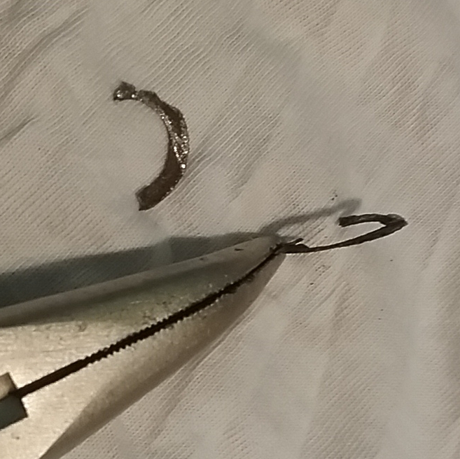

  • Hier ein Foto von den Scheiben, bzw was übriggeblieben ist. Sie sind deutlich dünner als normale Unterlegscheiben. Sonst hätte ich sie sicher auch nicht mit einem mini Schraubendreher entfernen können. Trotzdem hat die Aktion bestimmt zwei Stunden gedauert.

    Ich sehe es mehr als Optimierung,
    gut beschrieben :top:

  • Thema gelesen, bewertet, für gut gefunden, ausprobiert. Ergebnis: Voller Erfolg und Anlage verhält sich wieder wie ab Werk gedacht.
    Ich habe den Ring nur auf einer Seite entfernt - dort, wo die Feder eingehängt ist. Das reicht schon vollkommen aus. Ein - wie vom Vorredner vermutetes - axiales Spiel gibt es nicht. Hätte es aber auch nicht mit entfernen beider Ringe gegeben. Die dicke von beiden ist so minimal, dass da keine Gefahr besteht.
    Der Klappenmechanismus fällt nun - ohne eingehängte Feder - sofort nach loslassen wieder in den offenen Zustand zurück. So soll es sein. Mit eingehängter Feder schnellt die Klappe wieder in die Position geschlossen. Klasse. Es ist jetzt alles wieder so, wie es bei der neuen Klappe war, als ich mir das damals angeschaut hatte.
    Noch etwas versiegelt und fertig.
    Schnell erledigt, keine Kratzer, keine Macken, kein Spiel, kein Klappern, kein Festgammeln mehr. Traum.
    DANKE an Thomas. :thumbup:
