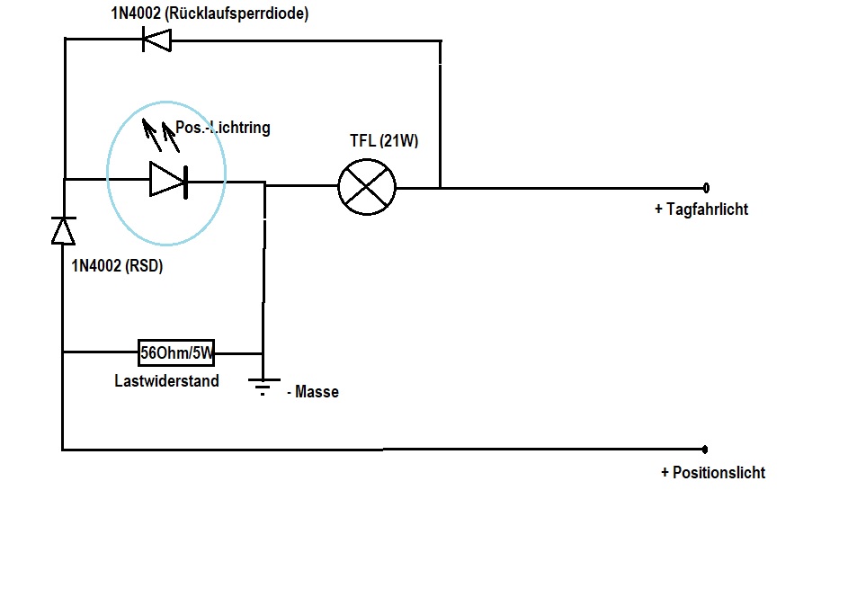

  • Die obere schon alleine deshalb, damit die TFL Lampe nicht mitleuchtet wenn Pos.-Licht an ist und die andere damit der Lastwiderstand nicht unnötig Leistung verbraten muss wenn das TFL an ist, da das dann u.U. auch wieder eine Überstromdiagnose triggern könnte . Und generell, weil ich denke das Lichtsteuergerät hat bestimmt Probleme wenn Spannung an nichtaktiven Ausgängen anliegt.

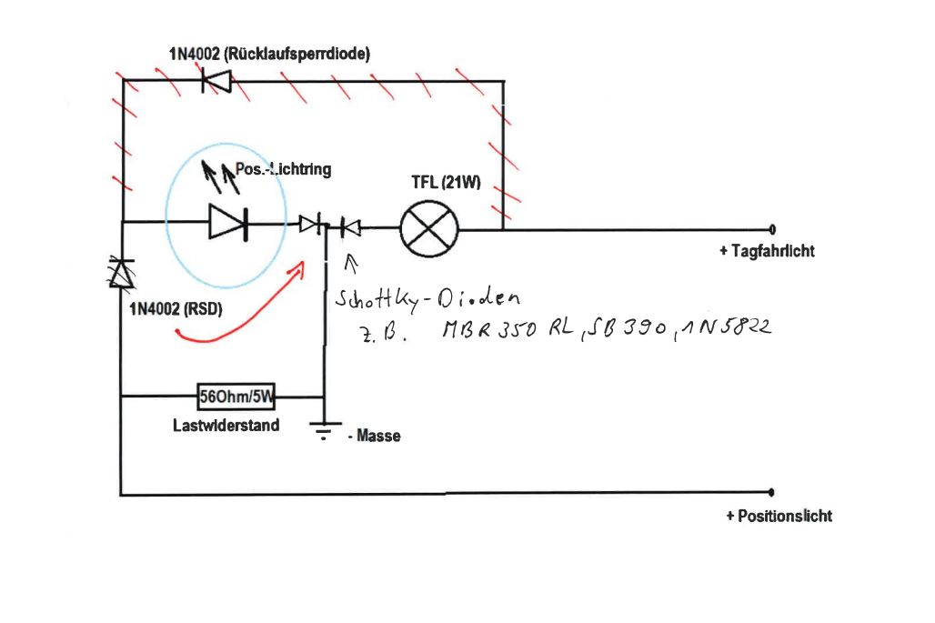

  • Unabhängig von Johns Anwort und auch nicht als Kritik verstehen -
    das Schaltbild ist so falsch bzw. so machen die Dioden (ausser der oberen Diode) keinen Sinn laut den den Anforderungen von Oli.
    Morgen stelle ich mal ein korrigiertes SB rein.
    Ich denke derjenige der das alte Schaltbild gezeichnet hat , hat sich mit Freilaufdiode/Rücklaufsperrdiode vertan. Macht man bei induktiven Verbrauchern wie Relais.
    Neues Schaltbild: Die Dioden müssen in Durchlassrichtung in den jeweiligen Lichtzweig eingebaut werden.
    Da ich beim Tagfahrlicht nicht weiß welche Leistung vom Lichtsteuergerät gefahren wird habe ich einfach mal 3A Dioden Typen gewählt.Natürlich immer davon ausgehend das das Lichtsteuergerät + steuert und nicht irgendwie eine PWM nutzt.
    Die Checkcontrolfunktion sollte für den LED Positionslichtring mit dem Widerstand funktionieren - ohne Widerstand schaltet er wahrscheinlich das Lichtsteuergerät ab (Positionslicht aus).

    Also ich kapier deinen Plan leider überhaupt nicht, kannst Du da noch was auf der Tonspur beisteuern, also schreiben? Ich verstehe vor allem nicht, wie da der Standlichtring mitleuchtet wenn das TFL aktiv ist...
