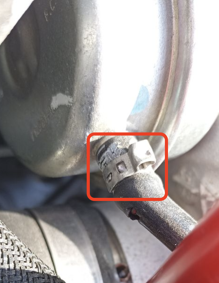

  • So beim gelegentlichen Motorraumcheck ist mir heute an der Unterdruckdose vom Turbo das aufgefallen.Gekürzt und mit Schraubschelle wieder befestigt.
    Knapp 27000km gelaufen BJ.2018. Leistungstechnisch hat sich der Ladedruck ungewöhnlich verhalten....

  • Passiert vll schonma beim Demontieren der Ansaugung. Hast nen Silikonschlauch drauf zwischen Lufi und Lader,oder? Den kleinen Stift im Lader unten kannste ziehen, dann passt der Schlauch komplett drauf 😉

    Knapp 27000km gelaufen BJ.2018.Leistungstechnisch habe ich es nicht bemerkt....
    Ist ja komisch, gerade mal bei unserem 22er Esseesse, 13500 km, geschaut… der gleiche Schlauch an der gleichen Stelle kaputt… wofür ist denn der Schlauch???

  • Ich weiß, hab da aber eine nicht ganz passende schraubschelle dran gedängelt, sieht nicht sooo hübsch aus?(. Wollte erst einen kleinen Kabelbinder nehmen, wird aber recht warm da, war mir nicht sicher, ob’s hält. Denke, würde aber auch ohne irgendwas halten.

  • Achso meinst xD
    So Quetschschellen sind sind voll Banane :D
    Ich mach soweit möglich meist diese Verschliessbaren dran wie am Abarth an vielen Stellen zu finden sind.

  • Das sind doch so Einweg-Klemmen, oder? Wie bekommt man die am besten gelöst?
    Mein Unterdruck-Schlauch ist an identischer Stelle eingerissen.

  • rohe Gewalt, Schraubenzieher, Kneifzange, einen anderen Weg kenne ich nicht. Nur immer schön auf die Umgebung aufpassen

    Da der Schlauch an der Stelle eh hinüber ist kann man da etwas grober ran gehen. Ich stecke bei den Schellen immer einen kleinen Schraubendreher in die kleine Öse (Ohr) und beweg den hin und her bis sich die Schnelle soweit geweitet hat das sie verschoben werden kann.
    Es gibt sicher noch elegantere Lösearten....

    REMY: genau wie Kai Oliver sagt ,diese Einwegklemme löst du am einfachsten in dem du einen passend breiten Flachschraubendreher schräg in die Öse steckst und dann das Ösenohr aufweitest. Dadurch löst du das Schellenband aus der kleinen Verriegelungsnase....
    oder Das Ösenohr mit einem "guten" Seitenschneider abkneifen.Dann Schlauch kürzen und mit neue Schelle fixieren.
    Mein gekürzter Schlauch ist aktuell immer noch okay.

    Würde Aufhebeln bevorzugen. Wichtig ist, vorher Ersatzschellen bereitlegen
  • Danke für euere Tips. Ich werde dann mal einen kleinen Schraubendreher + schmale Zange zum Einsatz bringen.
    Den passenden Schellendurchmesser dann vorab mit Schieblehre grob ermitteln. So kleine Schellen besitze ich aktuell nicht.
    Allerdings habe ich ausreichend Kabelbinder hier liegen. Könnte vielleicht auch funktionieren. Der Schlauch muss ja "nur" drauf + dort dicht bleiben.

  • Ich habe meine mit dieser Zange schon mehrmals auf und wieder zu bekommen. Wastegate ist aufgrund des kleinen Durchmessers etwas fummelig, geht aber auch. Vielleicht hast Du andere verbaut.
