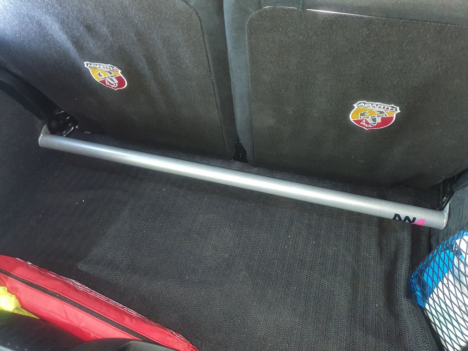

  • Also bei meinem wurde das Untersteuern schon deutlich besser als ich die DNA Heckstrebe montiert hatte. Ein kompletter Satz mit K-Brace bringt da sicherlich noch mehr.

  • Ein kompletter Satz mit K-Brace bringt da sicherlich noch mehr.
    meinst du diese "Gurtstrebe" mit den schrägen Verschraubungen, z.b. von DNA?

    Ja genau die. Da wird das etwas "weiche" Heck ziemlich gut versteift. Selbst nur die untere direkt hinter der Sitzbank ist schon spürbar......also wenn man entsprechend unterwegs ist. Im Normalfall ist von keiner Maßnahme viel zu spüren.

  • Würde (wie fast immer ,;) ) Streben hinten empfehlen. Gibt unzählige Varianten und Anbieter. Bringt auf jeden Fall was gegen Untersteuern.

    Da ändert sich nicht viel im Kofferraum
  • Wär eigentlich ne Überlegung wert, ich fürchte nur, dass das im Weg sein wird, wenn man die Rücksitzbank komplett ausbaut (das muss ich ggf dieses Jahr machen wenn wir 4-Beinigen Zuwachs bekommen :S )

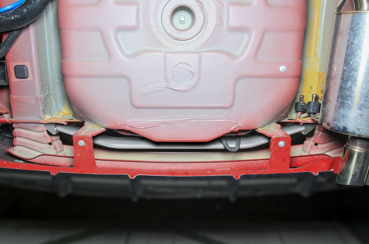

    Kannst auch die in der Stoßstange von Okuyama verbauen, die ist nie im Weg ;)
    https://www.carbing.co.jp/inte…race/detail/6927380.shtml
