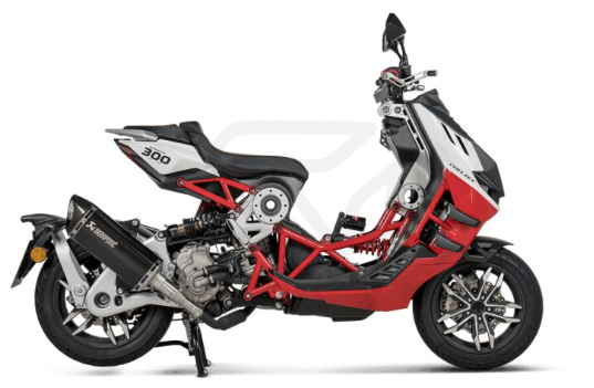

    Durch Zufall habe ich gestern gesehen, dass Italjet den Dragster wieder neu aufgelegt hat :love:. Mit 300ccm und 24PS jetzt:
    Bei mir im Dorf hatte früher einer in der Lehre den Italjet Dragster mit 180ccm und knapp 20PS als Zweitakter. Ich kann mich noch genau erinnern; mega geiles Teil.
    Ich weiß ist off-topic aber der ein oder andere Abarth-Fahrer hier kennt den Dragster bestimmt noch.

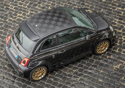

  • Speedy Gonzales: ich werde dann nicht das gesamte Fahrzeug lackieren lassen. Abhängig des Designs, ich bin mir noch nicht sicher welches, zuletzt fand ich auch das Schachbrettdach geil. Wäre auch eine Idee, Schachbrett in Carbon und silber und alles was hier gold ist dann in Carbon lassen:

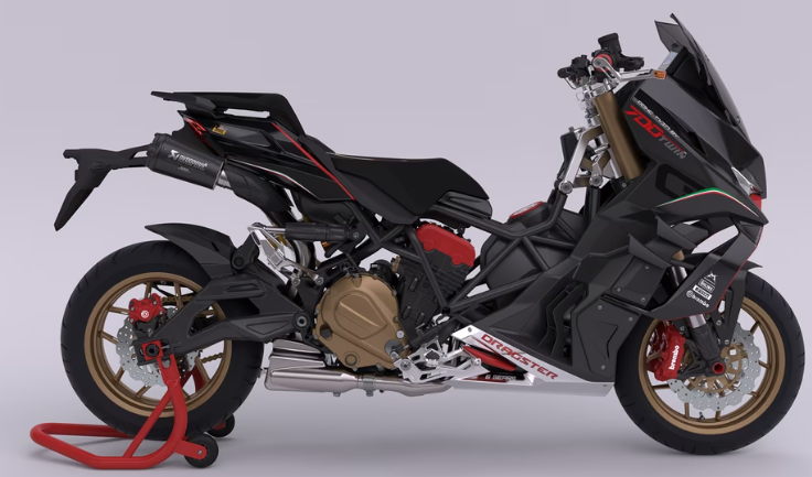

  • ja, den mit 700ccm habe ich auch gesehen, 69PS =O. Vom Design mir aber zu viel des Guten:
    Für mich wäre es der 300er mit Akrapovic und bissle Tuning. Roller 7000€ + Tuning 3000€ = mit 10.000€ hat man seine Freude im Sommer :-)
