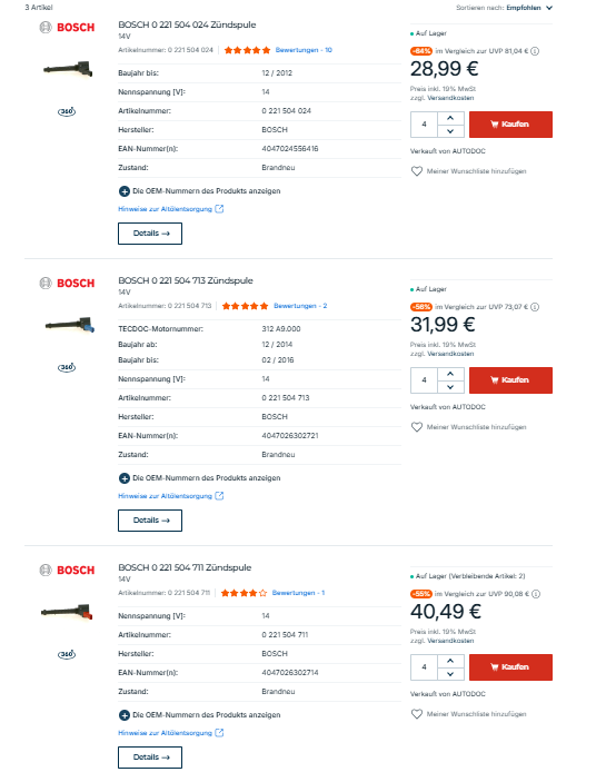

  • Hallo zusammen,
    Grabe dieses Thema wieder raus, will wegen Stage 3 die Zündspulen wechseln und gleichzeitig upgraden
    Habe jetzt diese 3 Ref. von Bosch gefunden, schwarz 024 (Serie), blau 713 (Biposto?) und rot 711 (?) aber leider keine Info bezüglich Unterschiede, auch nicht auf Bosch Seite
    Hat hier jemand schon blau oder rot anstatt Serie eingebaut? Erfahrung? Infos?
    Danke im Voraus
  • Alle untereinander kompatibel...
    Oli
