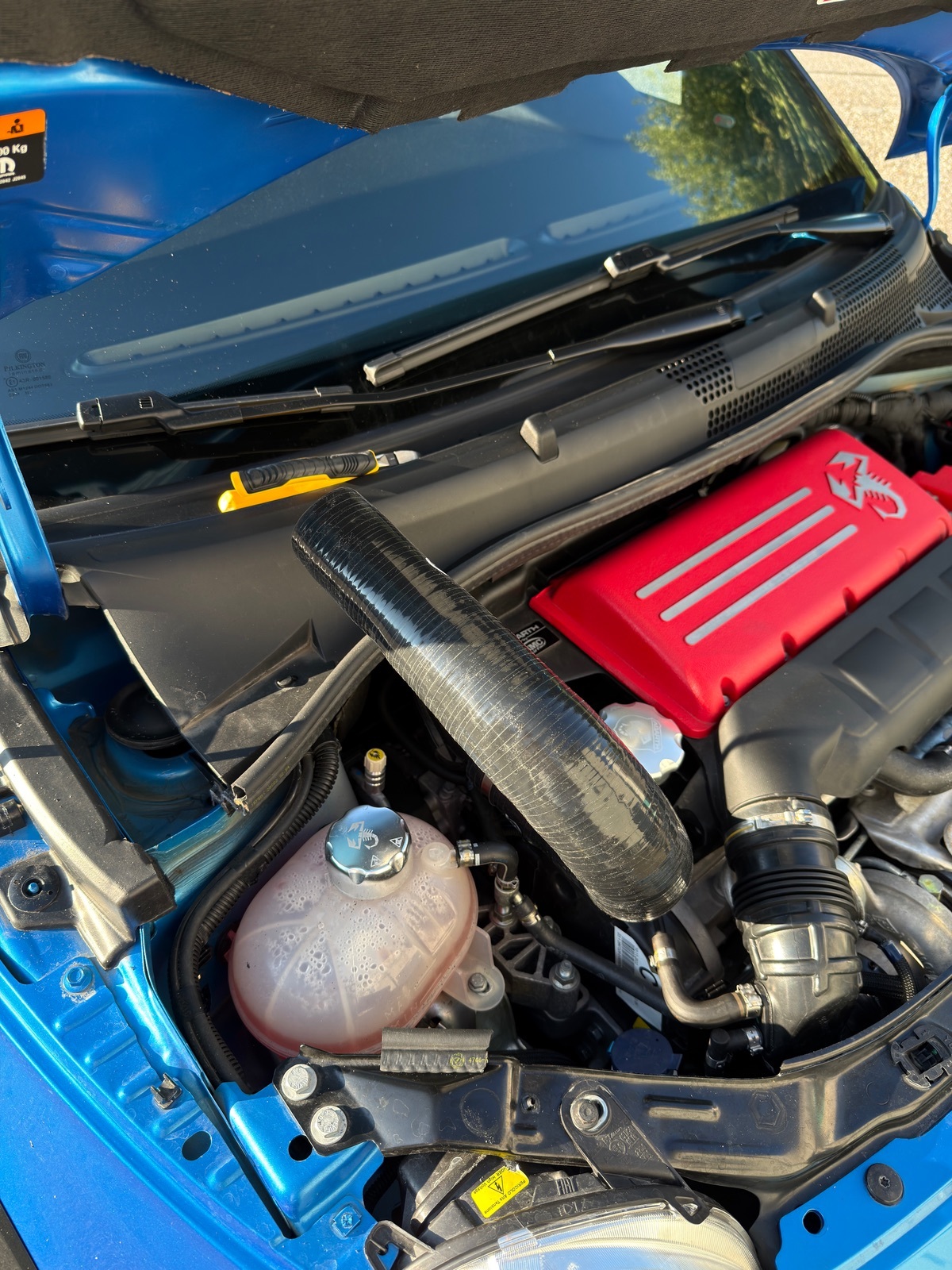

  • Achtung, die Beschreibung genau lesen!
    Das ist ein Schlauch mod um die Ansaugung an Unterseite der Windschutzscheibe bei den Wischern zu verlegen und an den original Luftfilterkasten anzuschließen. Daher steht dort das an der Spritzwand ein 60mm Loch zu machen ist.
    Beim ersten Link ist es das gleiche. Reversibel ist das Loch in der Spritzwand nicht, nur kann man den original Ansaugkanal (bei Bedarf) wiederherstellen.

    Hy, das habe ich schon gelesen, es steht nur das von der Dichtung 60 mm entfernt werden müssen, ist ja auch logisch weil der Schlauch dort aufliegt. Aber von der Spritzwand hätte ich nichts gelesen. :/

  • Ich ab das nicht selbst verbaut, habe es aber schon montiert gesehen. Die Haubendichtung war nicht so hoch das der Schlauch zwischen gepasst hätte.
    Da musste geschnitten oder Kante entsprechend Umgedengelt werden.
    Ob das einer von den hier genannten Herstellern war kann ich jetzt allerdings nicht mehr wirklich sagen.
    Darum Vorsicht walten lassen bei dem Preis ;)
    Würde sicherheitshalber bei den Herstellern genau nachfragen.

    Also ich hab auch der Teil von der Spritzwand abgesägt 😅 es geht sonst nicht da der schlauch zu hoch wäre

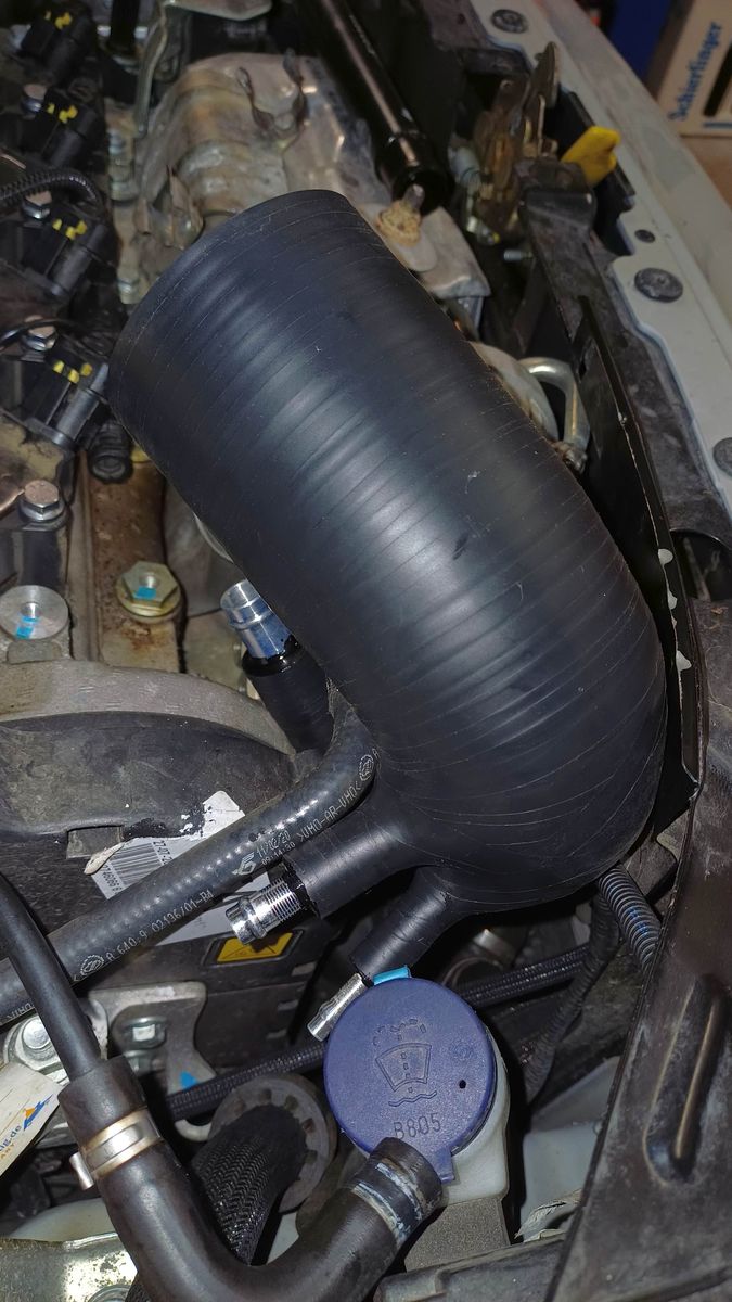

    Hab mir auch so einen beim Chinamann geholt, aber selbst mit Verkürzen der Anschlüsse hat der nicht befriedigend gepasst. Vor allem der hintere Anschluß zur Kurbelgehäuseentlüftung. Und dann auch insgesamt. Ich habe zwar den Luftfilterkasten mit ein paar Scheiben etwas höher gelegt, aber trotzdem alles unter Spannung. Aber selbst der originale Schlauchbogen liegt auf der Ladedruckdose auf.
