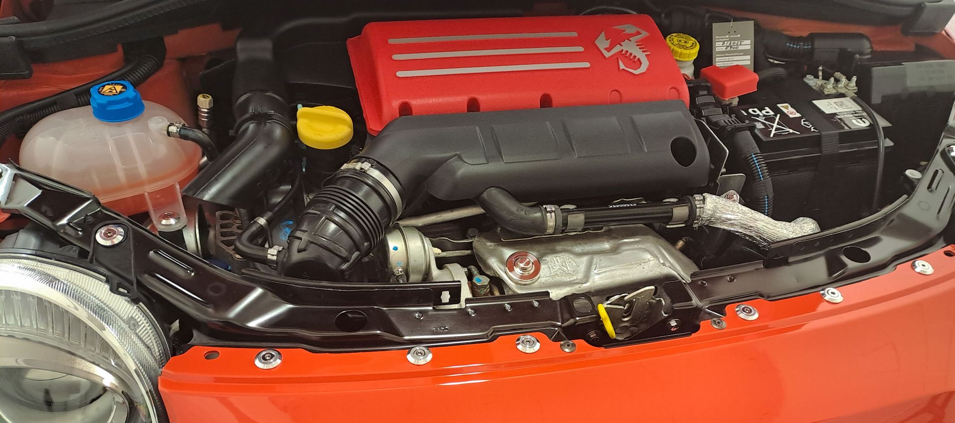

  • mich hat das super verzinkte Hitzeschutzblech über dem Turbo immer genervt.
    Die Dinger rosten wahrscheinlich schon,wenn die Autos noch im Laden stehen.
    Außerdem wirkt das Teil im Motorraum wie ein Fremdkörper.

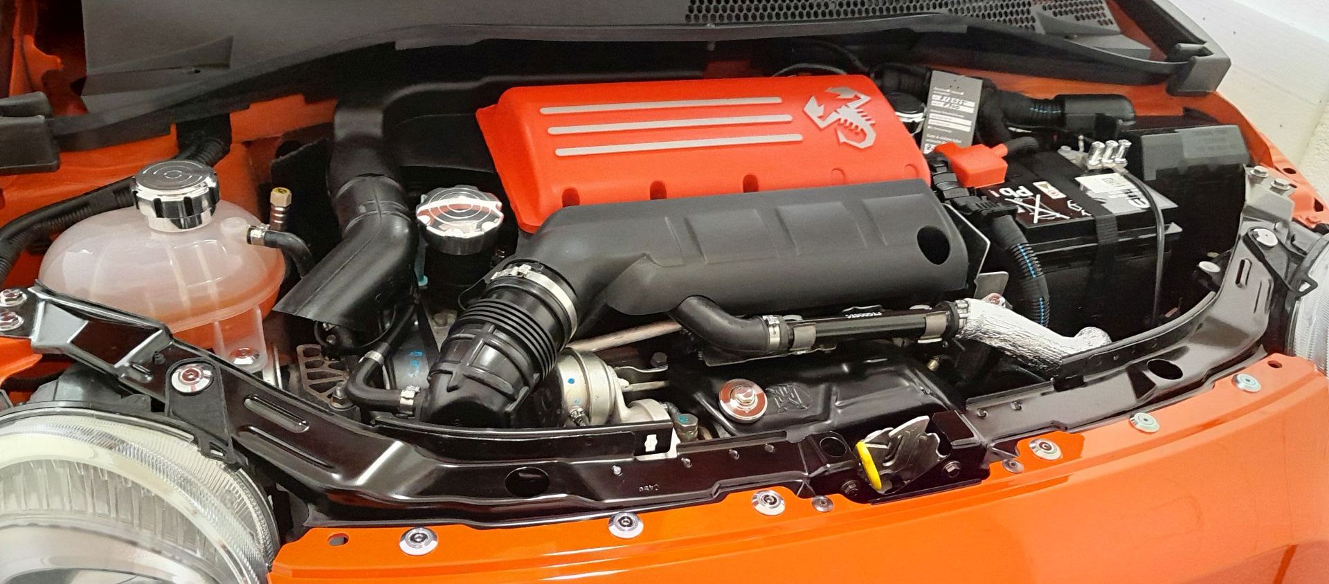

    Gestern mal ausgebaut,abgeschliffen und mit Hitzebeständigem Lack geschwärzt.
    Ist jetzt ziemlich unauffällig ...
