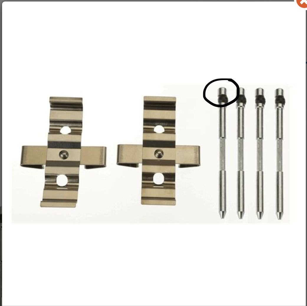

  • Jemand eine Idee wie man die 2 Stifte von den Bremsbelägen rausbekommt wenn Hammer + Dorn + Kriechöl keine Wirkung zeigen?
    Das ist nicht gut, wie ich selber auch schon feststellen musste. Grundproblem ist, das die Sicherungsstifte aus dem Zubehör teils zu große Spannringe haben, sprich beim einschlagen stehen die beiden Enden des Spannrings schon an, obwohl der Stift noch gar nicht in seiner Endposition ist. Daher wird gerne mehr "eingeschlagen" als gut ist und es entsteht eine Presspassung. Beim Auschlagen passiert dann auch noch das Gegenteil, Spannring ist festgefressen, Material des Sicherungsstiftes ist relativ weich, staucht sich noch mehr, spätestens dann hast du eine fast unlösbare Verbindung. Ich hab meinen Stift ausbohren müssen, keine Chance sonst. Und das geht sowiso nur im ausgebauten Zustand und mit größter Vorsicht!
    Also nach originalen Brembo Stiften Ausschau halten, kosten etwas mehr, dann gibts aber keine Probleme.
  • Sprich du hast auf der Bremssattelrückseite das andere Ende der Stifte weggebohrt? (siehe Bild)
    Bei mir sind sicher noch die originalen Stifte drin.
    Bei einem Stift musste ich komplett ausbohren, also die gesamte erste Länge inkl. Teil unter dem Spannring bis zum ersten Austritt vom Bremssattel.
    Mit den originalen Stiften würd ich erstmal so vorgehen wie TWO unten beschreibt. Und viel Kriechöl, Röstlöster...

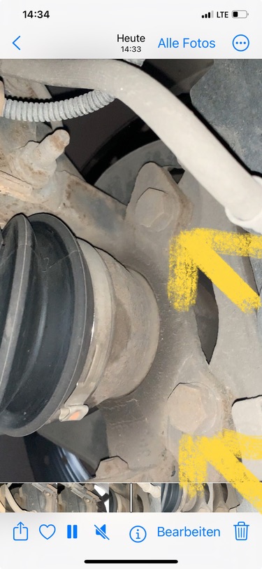

  • Wie soll ich denn den Sattel nach vorn klappen? Der ist doch fest.
    Du löst die Befestigungungsschrauben des Bremssattels nimmst aber nur die obere raus, dann kannst Du den Sattel nach vorne klappen. Wenn Du beide Schrauben raus nimmst, musst Du den Sattel an die Feder hängen! Draht, S-Haken, Kabelbinder! Und den Sattel nicht verdreht einbauen! Das wird schon, beim ersten mal Zeit lassen. Ist keine Raketentechnik.

    Sieh dir meinen Sattel (vorn) nochmal an, ich habe einen anderen Bremssattel.
  • Sieh dir meinen Sattel (vorn) nochmal an, ich habe einen anderen Bremssattel.
    Diese mit dem Pfeil markierten Schrauben lassen wir in Ruhe, das sind Dehnschrauben. Sobald diese gelöst werden MÜSSEN diese ersetzt werden. Wir lösen nur die Schrauben des Bremssattel Halters.
  • Micky wenn du Erfahrung hast dann ist gut. Hat nur nicht so gewirkt in der Frage.
    La.ultima hat die Antwort gegeben, die von dir markierte Schraube in frieden lassen weil Dehnschraube -> wenn gelößt dann neu
    die meisten hier inklusive mir nehmen den Sattel mitsamt dem Halter vom Achsschenkel ab. Die beiden Schrauben sind keine Dehnschrauben und können wiederverwendet werden

  • Soweit, so nicht gut. Erstens kamen nur meine hinteren Bremsscheiben an und zweitens habe ich eine weitere Frage. Reifen runter, erledigt. Bremssattel runter, erledigt. Bremssattelhalterung abbauen, hä? Die:Halterung ist mit Inbusschrauben befestigt. Wie soll ich die denn abbekommen? An der oberen Schraube kommt man nicht ran. Oder kann man die Halterung dran lassen und bekommt die Scheibe dran vorbei?

  • genau die beiden Schrauben sind gemeint. die befestigen den Halter am Achsschenkel und an dem Halter ist der Sattel mit den beiden Dehnschrauben angeschaubt.
    Drehmoment kann ich aber nicht sagen, bin außer Haus und hab die PDF nicht dabei wo ich immer raussuche.
    Für das Inbus-Schraubenproblem gibt es zwei Lösungen:
    1) nach dem entfernen der Beläge lautet der nächste Schritt Radlager lösen und gemeinsam mit der Scheibe entnehmen. Ist fummelig, aber geht. Ich hab das bei mir letztes Mal kombiniert, Radlager waren kaputt und Bremse musste auch neu. Obacht, Drehmoment der Radlager-Mutter übersteigt die Skala der meisten Drehmomentschlüssel die für Radwechsel eingesetzt werden. Genau kann ich es grad nicht sagen, deshalb sag ich auch hier nix :S
    2) Option zwei, du kannst es dir vielleicht denken, löse so viele Schrauben wie nötig um die Inbusschrauben lösen zu können. Heißt im Klartext kompletten Achsschenkel hinten demontieren, dann den Halter vom Achsschenkel abschrauben
    Es geisterten mal Ideen durchs Forum, die Inbusschrauben durch passende (!!) Sechskantschrauben zu ersetzen, aber soweit mir bekannt gab es immer nur Aussagen wie " die müssten es sein" etc, aber ich habe nie gelesen, dass jemand tatsächlich den Tausch vollzogen hat und die verwendete Nummer hier veröffentlicht hat.
