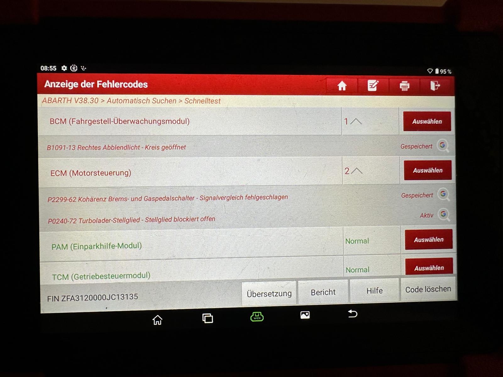

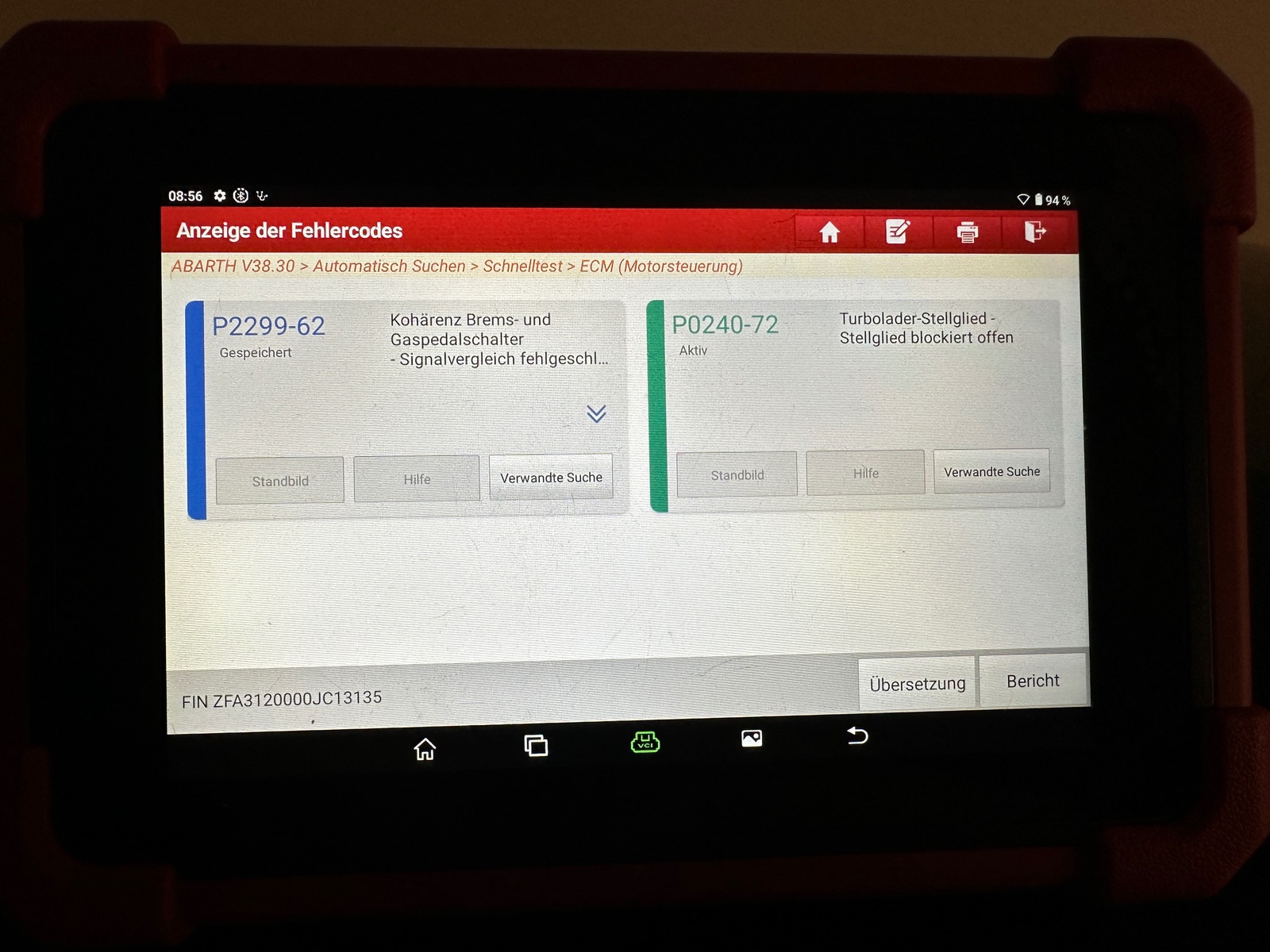

  • Hallo Zusammen,
    komme nochmal mit meinem Thema.
    Habe mir ein OBD Lese Gerät ausgeliehen. Unten stehend nochmal das Phänomen in Stichworten zusammengefasst plus natürlich die ausgelesenen Fehler.
    Gerne bitte ich um Eure Meinung, Silvio

  • Wie ich das lese gibt es ein unterschied zwischen was das gaspedal schickt und ECU und Drosselklappe erwarten. Stecker beidseitig Ok?
    Brems(licht) schalter Ok?
    gr J
    Mein Abarth 500: Abarth 500 mit 300Nm und 170PS

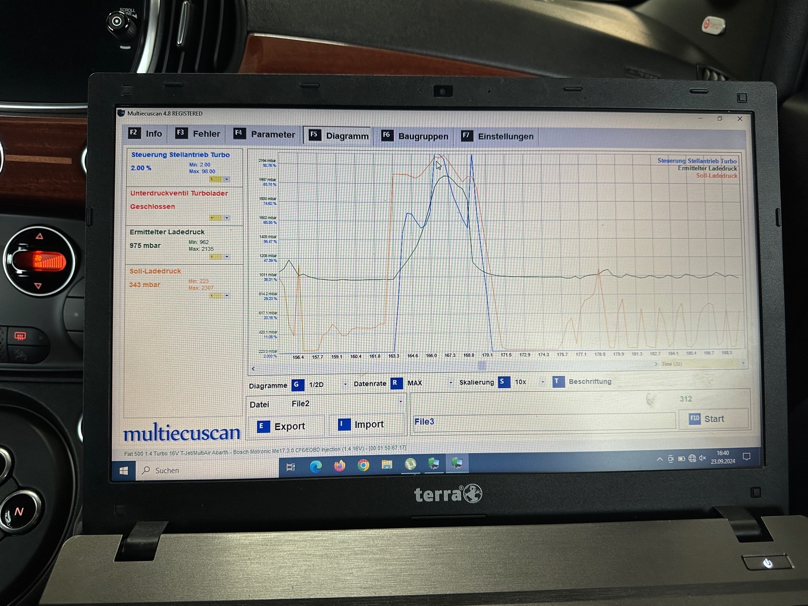

  • Turboladerstellglied würde ich als Ladedruckregelventil vermuten, also das kleine 3 Wege Ventil das wenn man vor dem Auto steht links am Kühlerkasten klemmt.
    Mit dem Kohärenzfehler kann ich jetzt so erstmal nix anfangen. Ist das ein Hinweis auf einen sterbenden Bremspedalschalter? da gabs doch mal Probleme bei einigen oder?
  • Mit dem Kohärenzfehler kann ich jetzt so erstmal nix anfangen. Ist das ein Hinweis auf einen sterbenden Bremspedalschalter? da gabs doch mal Probleme bei einigen oder?
    Im ersten Moment würde ich den Fehler im Gaspedal vermuten. da sind üblicherweise 2 Potis drin verbaut. Die Werte von beiden Potis mit zusammen Sinn ergeben, sonst geht die Kiste in den Notmodus. Diese Redundanz soll verhindern, dass ein Auto unvermittelt Vollgas gibt sobald ein Poti spinnt.

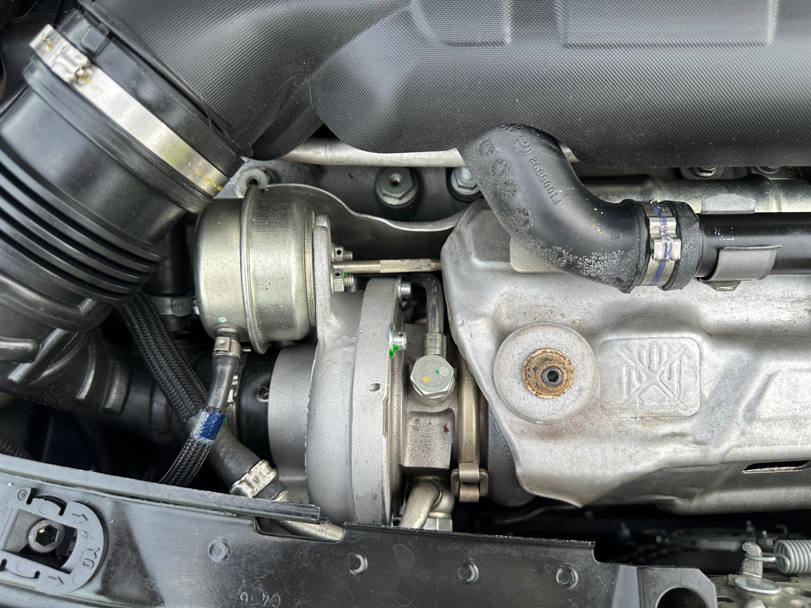

  • Hier des Rätsels Lösung.
    Die Muttern die den Turbo mit dem Kollektor verbinden/ zusammenhalten waren lose. Abgas ist zwischen dem Kollektor und dem Turbo entwichen. Der Effekt dann; partiell Drehzahlbegrenzung und Leistungs-Rückname von der Motorsteuerung. Turbopfeifen war erhöht! Leichter Abgasgeruch im Innenraum bei Kaltstart! Fazit; eine Probefahrt zu zweit; ich am Steuer und Dr. Abarth mit dem Laptop auf dem Beifahrersitz bringt's :)
  • irre. war da mal jemand dran? Die originalen Muttern sind selbstsichernd, die drehen sich nicht mal eben so lose o.o
    Habt ihr schon die Probefahrt nach Reparatur durchgeführt? Mir leuchtet noch nicht ein, warum das Leck vor dem Lader die Drehzahl begrenzen sollte..
    edit: doch, eine Erklärung fällt mir ein: mit steigender Drehzahl tritt natürlich auch immer mehr und mehr Abgas aus was sich im Motorraum sammelt. Da die Ansaugung in der Regel Luft aus dem Motorraum ansaugt wird der Sauerstoffgehalt in der angesaugten Luft-Abgas-Mischung vermutlich irgendwann zu gering. Hey das ist die Moderne Abgasrückführung :rotfl:
