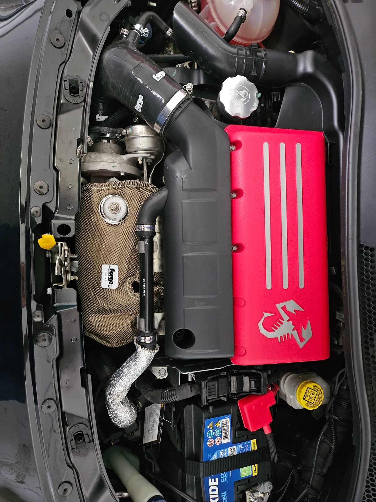

  • Also mein original Forge passt problemlos. Anpassungen fand ich jetzt nicht aufwändig. Den Sicherungsstift am Lader ziehen und für Rückrüstung gut aufheben, die Nase am Lufi hab ich mit dem Cutter entfernt. Somit kann der Schlauch ungeschnitten bleiben, was m.E. beim Öffnen der Haube viel besser kommt, als wenn da rumgeschnitten wurde.
    Zudem kann trotzdem wieder das originale Saugrohr montiert werden.
    Finde der Silikonschlauch geht viel besser rauf und runter, als der originale
