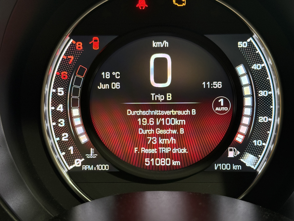

  • Bei zügiger Fahrweise sind es bei mir 19.6 lt/100 km ... Trackday ...
    In Doitschland Lebende können darüber nur müde lächeln! Bei freier BAB und fehlender KM/h Begrenzung ist der 35l Tank in weniger als 100 km leer! Dauervollgas gibt es nicht bei Kurven und Schikanen.

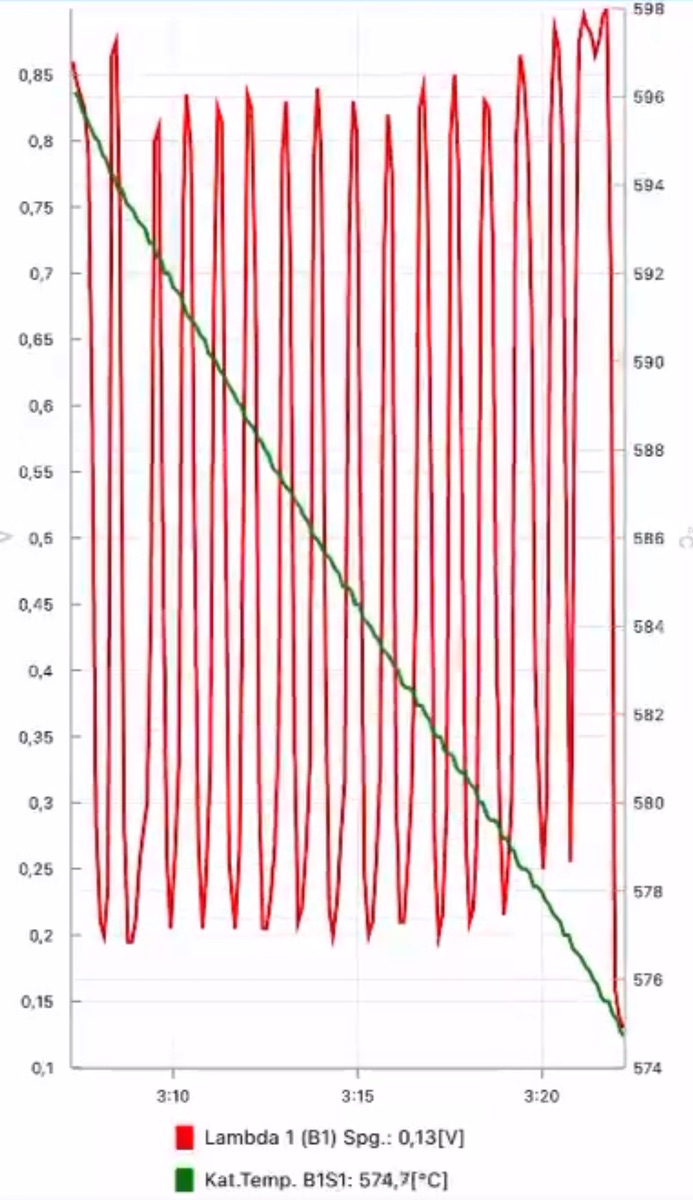

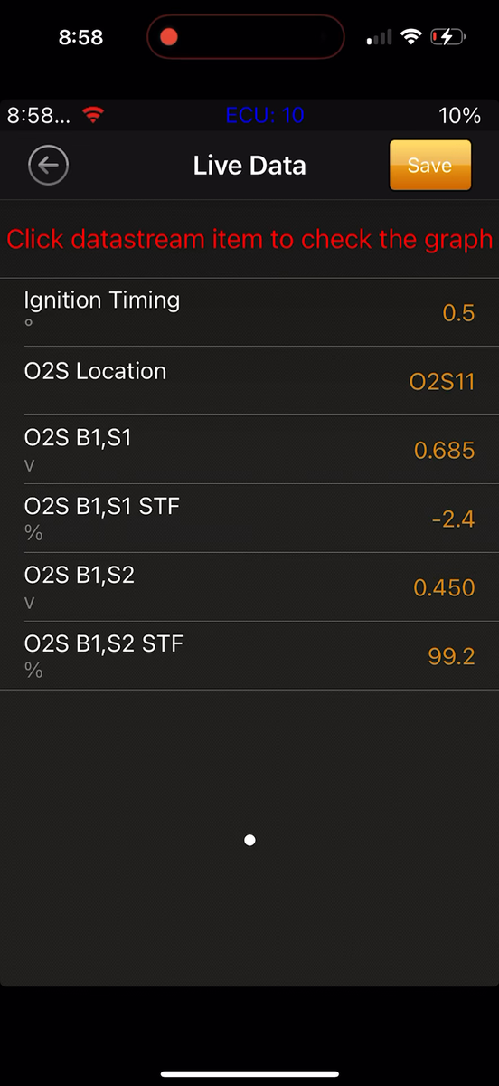

    Jetzt habe ich mal eine kurze Fahrt gemacht und mit einer OBD-App einfach nur schnell Zündwinkel und Lambdawerte mitgeloggt. Und wenn ich das richtig deute, passt da einiges nicht.
    In der ersten Hälfte des Videos läuft der Wagen im Leerlauf, und der Zündwinkel schwankt da zwischen 0 und 3 Grad. Normal wären doch eigentlich so 10 bis 20 Grad im Stand, oder?
    Ab ungefähr der Hälfte fahre ich dann los, und der Zündwinkel springt komplett wild hin und her – von -16 bis +25 Grad. Das ist doch völlig unnormal, oder? Ich hab das Gefühl, als würde die ECU ständig die Zündung zurücknehmen wegen Klopfregelung oder so? (Ich tanke übrigens immer Super Plus.)
    Dann zum Lambda-Wert:
    Im Leerlauf springt der zwischen 0.1 und 0.7 rum, das kommt mir auch komisch vor.
    Beim Pull ist er bei ca. 0.88 bis 0.91, was ja soweit passen müsste.
    Aber der Lambda-Wert im Stand und das, was der Zündwinkel da macht, wirken einfach total merkwürdig.
    Habt ihr sowas schon mal gesehen?
  • Leider kann ich selbst nix zu den Werten sagen, weil ich da nicht sooo drin stecke, wie die Kollegen hier.
    Ich dachte nur, dass der erhöhte Verbrauch in Form der Lambda Werte auffällig sein müsste.
    Zu den 19 l Verbrauch beim Trackday: Das rührt daher, dass man immer wieder heftige Bremsmanöver
    veranstaltet. Also ein ständiges Beschleunigen und Bremsen - ist mit dem Betrieb auf der Straße nicht vergleichbar.
  • RobinHood93 mal ne blöde Frage von mir: hast du deinen Kraftstoffverbrauch mit der Rechnung der Tanke und deinem Kilometerstand abgeglichen ob der angegebene Verbrauch auch mit dem tatsächlichen übereinstimmt?
    Ansonsten würde ich die Einspritzung verdächtigen. Wenn nur eine Düse spinnt und temporär zu wenig einspritzt, kann fast alles was du schreibst passieren.
    Im Leerlauf unruhig, klopfen unter Last auf einem Zylinder und damit verbundene Zündwinkelveränderung, etwas fetteres Gemisch zum ausgleichen, leichter Leistungseinbruch weil ein Zylinder nicht richtig mitperformt.
    Nimm mal die Zündkerzen raus und schau sie dir an, vllt sehen die unterschiedlich aus?!

  • Keks ich muss sagen, ich hab das noch nie gegen­gerechnet. Aber wenn ich so grob überschlage, welche Strecken ich fahre, dann passt der Spritverbrauch eigentlich ziemlich genau. Ich werde aber mal mit dem Tageskilometerzähler prüfen, ob der angezeigte Verbrauch wirklich hinkommt.
    Und ja, stimmt – sowas wie die Einspritzung könnte gut ein Thema sein. Ich werde morgen mal die Zündkerzen rausdrehen und schauen, wie die aussehen.
