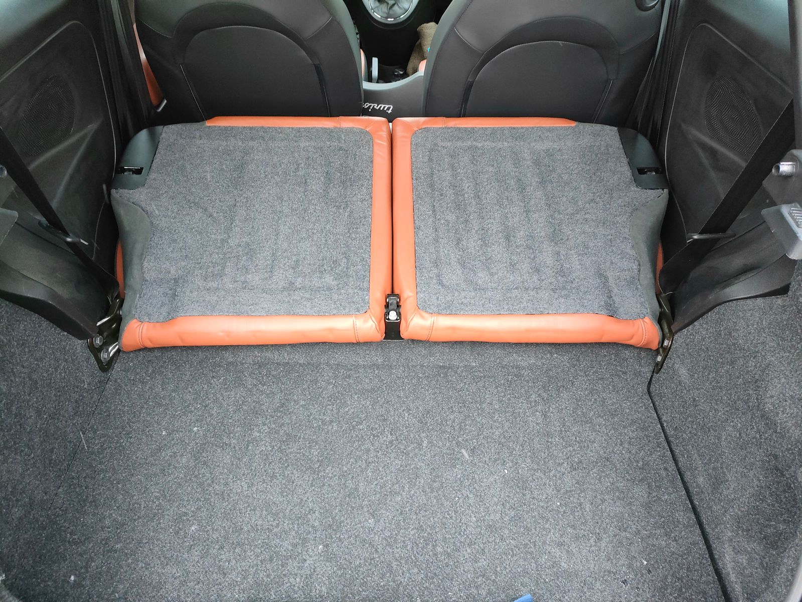

  • Für meinen Punto habe ich damals Akkustikfilz benutzt.
    Gibt es auch in unterschiedlichen Farben/Melierungen.
    Die Bezüge musst du dazu eigentlich nicht abbauen. Mit einer Rakel bekommt du den Filz auch gut zwischen Bezug und Blech.
    Mit Sprühkleber habe ich damals nur das Blech angespritzt. Nach kurzer Abluftzeit babe ich den Filz dann aufgeklebt. Nicht gespannt, sondern mit der Struktur des Bleches. Filz lässt sich gut formen und das Ergebnis sieht wertiger aus, als die glatt verklebte Variante.
    Schwieriger wird es sein. Die richtige Farbe zu finden…
    Für meinen Kofferraumteppich habe ich einen zu 100% farblich passenden Nadelfilzteppich gefunden, aber dieser lässt sich leider nicht formen, sondern nur glatt verkleben…
    Gruß Joh

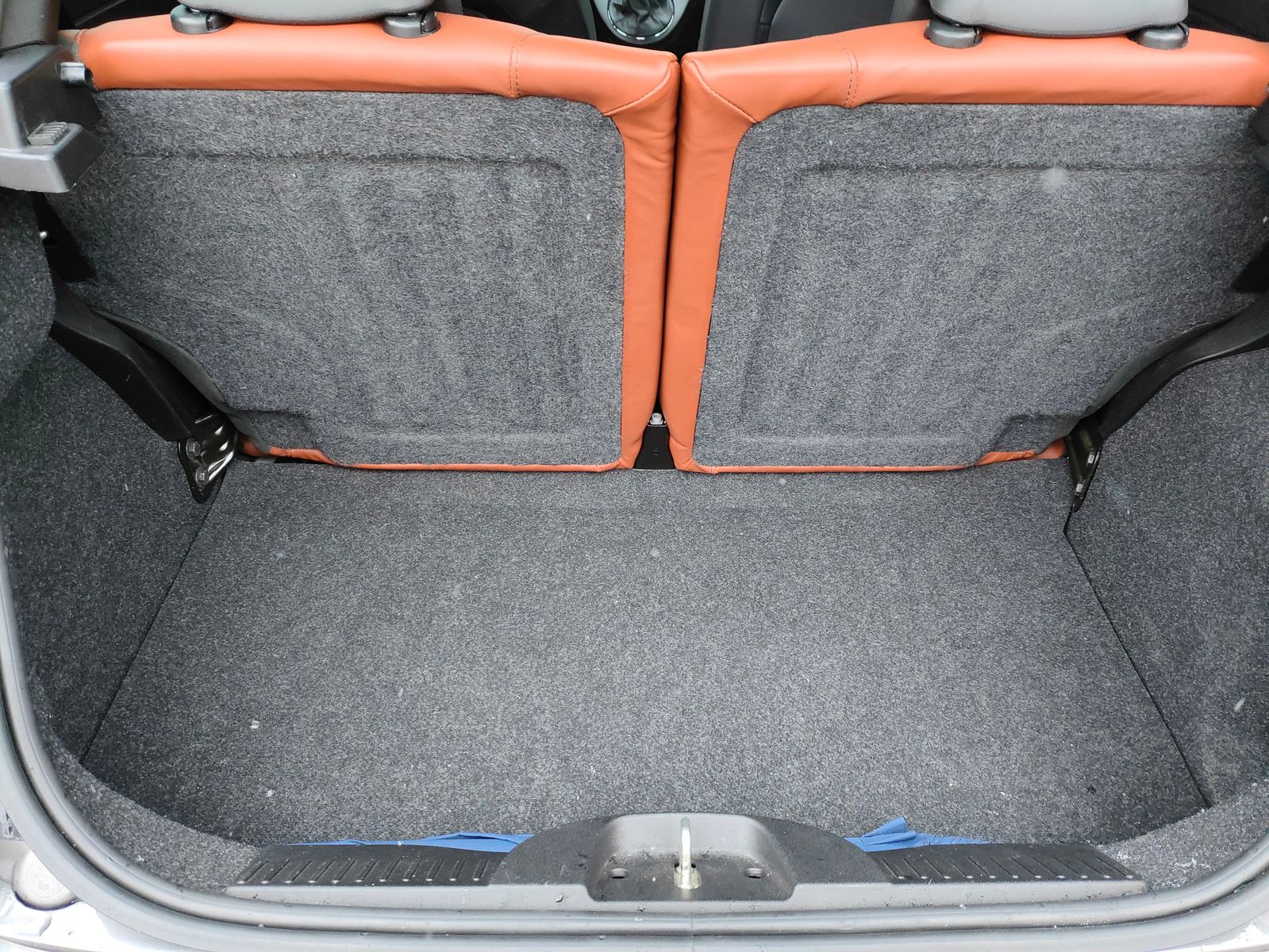

    Sodele, hatte mir den von Joh verlinkten, selbstklebenden Filz bestellt. Farblich finde ich ihn recht gut. Klar, kein 100% match, aber das liegt u.a
    auch an der Struktur. Ist etwas weicher und fusseliger. Verarbeitung lief ganz gut. Wollte ursprünglich eine Schablone anfertigen und darauf den Filz ausschneiden. "Ach wird schon" hat dann aber gesiegt 😅 Klebt halt wie Affenpupu. Gibt 1-2 Stellen, die ich sicher mit dem Wissen jetzt besser hinbekommen würde. Ergebnis ist aber ok. Sieht für mich jetzt stimmiger aus.
    (Bitte nicht auf den Staub achten
    Kofferraum wurde paar Wochen nicht gesaugt und noch dazu hat es grade geschneit. Einige Flocken wollten unbedingt mit aufs Bild 😬)
    Mit dem Restfilz teste ich dann noch mal verschiedene Ansätze die Fussel zu reduzieren. Vll ganz vorsichtig abflammen oder mit dem Heissluftfön drüber gehen. Vll bleibts aber auch genau so 🤣
