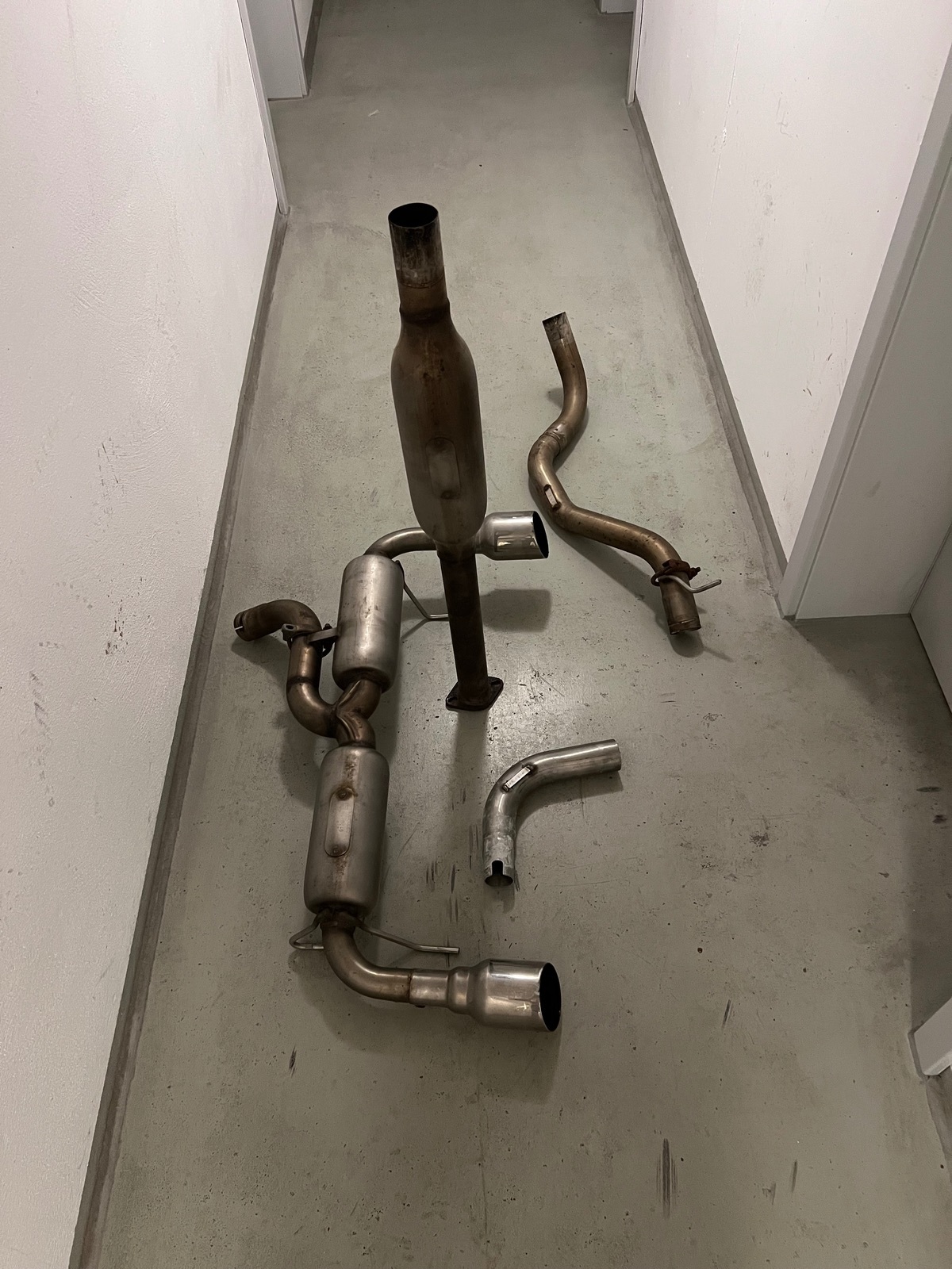

  • So….hab ne Anlage besorgt….
    Kann mir einer sagen, was ggf. fehlt? Auf der Ragazzon Skizze sieht das i-wie anders aus
    Es fehlt eindeutig das erste Stück, die Verbindung zum Kat. Der Rest müsste passen, liegt nur falsch rum, deswegen sieht es so aus, ob das s forminge Stück nicht für das Auto wäre. 😁
    Mein Abarth 595: Immer noch Turismo mit 165 PS, Forge Ansaugschlauch,Sila Turbo Blanchett, Bonalume geschlossen, große Brembo Bremsanlage in Gelb , DNA Querstrebe im Kofferraum, Türen gedämmt, Türverkleidung mit Alcantara bezogen, NAP Abgasanlage ab Kat 70 mm durchgehend.
  • Fehlt da nicht das Flexrohr was vom Kat abgeht?
    Genau das vermisse ich auf dem Bild auch. 👍
  • Ja,Fkexrihr fehlt definitiv. Deswegen habe ich die ABE hochgeladen,da sieht man genau was alles zur Komplettanlage gehört.
