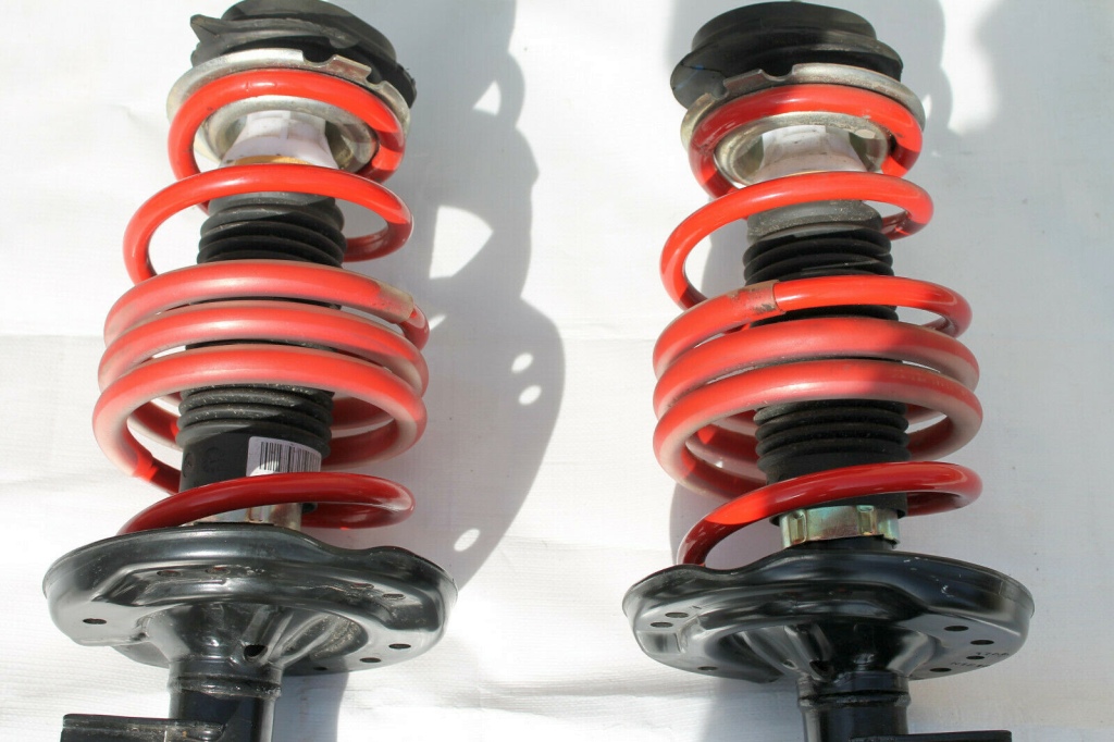

Nur leider ist die spezielle Situation beim Fiat 500 so, daß der Wagen einerseits sehr hoch steht und andererseits wenig Einfederweg hat. ...
Ja das ist wirklich krass, die Windungen liegen wirklich alle schon auf Block, wenn er unbelastet da steht... ![]()
Und was für Federn sind da in einem Turismo mit FSD vorne verbaut? Die rote Farbe weisst ja auch auf Eibach hin, oder? Ganz verstehe ich nicht, wieso Fiat sich da so stark beim Federweg kastriert. O.K., er hat Räder mit relativ großem Durchmesser, sodass der unter Federteller nicht weiter runter kann, aber das Domlager hätte man konstruktiv schon höher setzen können...

Hab jetzt gesehen, dass die drei Windungen ja schon in voll ausgefedertem Zustand quasi aufliegen...scheinbar wie ne Helperfeder...
Das Serien Fahrwerk vom Competizione verwendet Federn von Eibach, die aber weder mit den Prokit, noch mit den Sportline identisch sind.
Sie sind auf jeden Fall deutlich höher als die Prokit, vermutlich aber trotzdem etwas härter.

Edit: Hab jetzt gesehen, dass die drei Windungen ja schon in voll ausgefedertem Zustand quasi aufliegen...scheinbar wie ne Helperfeder...
Das sind sogenannte blinde Windungen. Die dienen dazu, die Vorspannung zu erhöhen, damit vergleichsweise harte Tieferlegungsfedern mit den ungekürzten Seriendämpfern kombinierbar sind.
Die vorderen H&R Federn sind auch so aufgebaut, die vorderen Eibach Prokit kommen ohne blinde Windungen aus, weil sie weicher sind.

Letzte Bild ist das Prokit.
