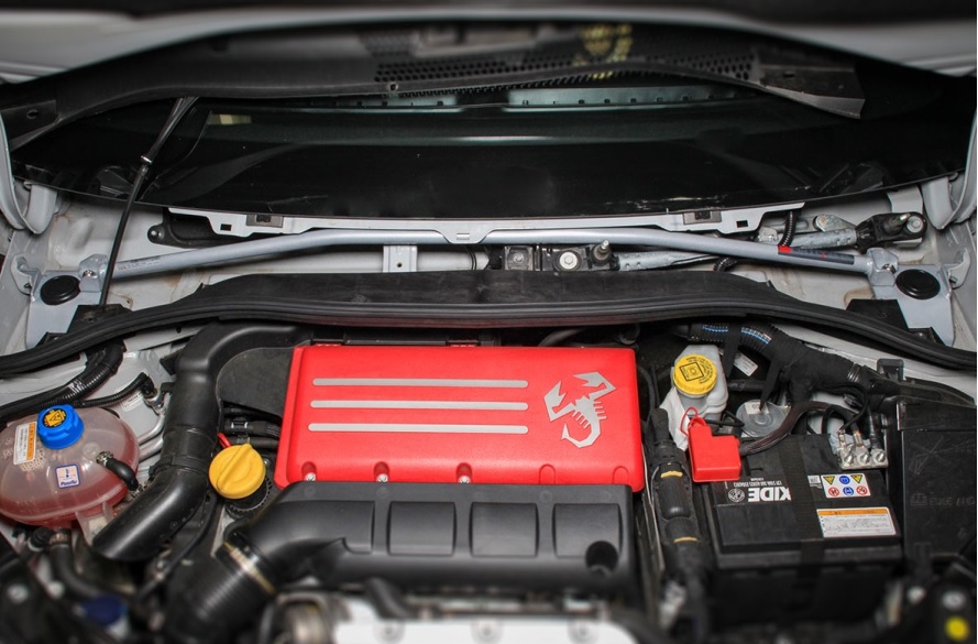

    Hat jemand die Wiechers Domstrebe Raceline Alu in einem Abarth Competitione, 132 KW, (mit rotem Original-Luftfilter, verbaut?
    Passt diese problemlos, bezüglich des Luftfilters? Also liegt sie nicht am Luftfilter an?

  • Doch von DNA Racing, passt aber nicht in Verbindung mit OEM Luftfilterkasten!
    Die OMP Strebe sitzt nicht auf den Domen, macht sich aber tatsächlich bemerkbar.
  • Gibt es auch (sehr teuer) aus Japan, auch mit OEM-Luftfilterkasten:
    http://www.carbing.co.jp/inter…trut/detail/6147380.shtml

  • Offensichtlich ist es nicht so einfach eine Domstrebe zu bekommen, die direkt auf den Domen sitzt. Daher würde ich das Geld dafür ausgeben. Wenn ich eine Erfahrung gemacht habe, dann je steifer desto besser. Riesen Unterschied!
  • Naja - aber beim Fiat 500 sind die Dome direkt an die Spritzwand angebunden, was eine Domstrebe da noch bringen soll, ist mir nicht ganz klar.
    Eine Querlenkerstrebe unten könnte da meines Erachtens mehr bringen.
  • Denke auch das der 500er Bauartbedingt schon recht steif in dem Bereich ist.
    Dazu die labberigen Gummi Domlager.
    Ich sehe es als Nice Have statt Must Have.
    Das es gar nichts bringt würde ich so nicht sagen, sicher aber nicht wie
    sonst mit Domlagern vor der Spritzwand.
