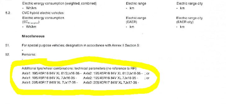

    PS: da ich noch auf Winterreifensuche bin und ich noch keine Daten von den COC-Papieren habe, wollte ich mal fragen ob Ihr mir die Rad-Reifenkombinationen bei einem 595 Turismo 165 PS "ohne BREMBO"
    für 17 Zoll mitteilen könntet. Angeblich sollen 7 x 17 ET38 vom Werk eingetragen sein, lese aber auch häufig dass es evtl. auch eine 7 x 17 ET35 sein könnte ..... ??? ?(

    Die meisten Felgen haben et38 bis auf das von dir gezeigte Rad mit et35
    In dem COC sollten beide drin stehen.
    Zumindest sind sie offiziell zugelassen.

    Mit den Felgen kannst du nicht viel falsch machen mit der kleinen Bremsanlage. Alles passt mit LK98 und ET 38 bis runter auf 25....

  • Also in unserem Turismo sind beide Größen im COC vermerkt.
