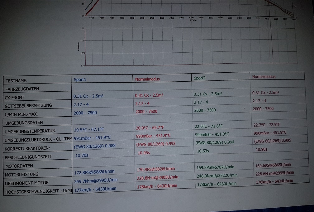

War gestern auf dem Leistungsprüfstand,das Ergebnis siehe Diagramm!
Hier der Link zur Leistungsmessung!

Nein das liegt daran das die Diagrammausgabe wie soll ich es beschreiben eine hohe Auflösung hat,auf einem Maha Prüfstand ware es dann auch eine ziemlich glatte Linie,weil die Aufteilung geringer ist oder näher zusammen liegt.
Man sieht ja auch als wo das höchste Drehmoment anliegt das er dort regelt und das ab 3000-4500 250NM konstant anliegen,außerdem müßt ihr euch dann bei Fiat beschweren ich hab die Software nicht gemacht. LOLNein Spaß!

Die Welligkeit hat doch nichts mit Glättung oder Interpolation zu tun, die "Stufen" im Drehmoment wurden so gemessen.
Ich hätte beim Turismo, der ja eigentlich "gedrosselt" ist, ein sauberes Drehmomentplateau erwartet und dann einen konstanten Abfall zur Nenndrehzahl hin.
Die Skalierung ist bei dem Diagramm aber sehr extrem. Die deutlich sichtbare Welle zeigt in Wirklichkeit nur einen Drehmoment-Unterschied von 254 zu 261 Nm. Das sind gerade mal 2,8%.
Das merkt beim Fahren kein Mensch.
Der Jens hat es richtig beschrieben die 10 Nm merkst Du beim fahren nicht.Ich hatte auch am Anfang an meiner GPS-Anzeige gezweifelt.Ich hatte mehrmals laut GPS eine Höchstgeschwindigkeit von 228km/h auf der Anzeige stehen,aber wenn ich mit der Leistung auf Competizione Niveau bin und noch 3km/h GPS Toleranz abziehe komme ich auf 225km/h Endgeschwindigkeit wie beim Competizone angegeben ist, trotzdem wird mir ein originaler Competizone davon fahren,weil die wohl auch nach oben streuen.

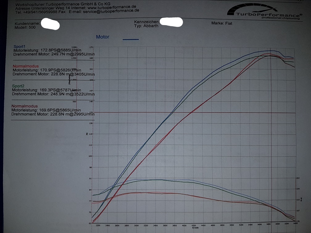

Hier meine damalige Eingangsmessung.
100 Oktan Shell
5000 km
hier meine Messung im absoluten Serientrim ala XSR Yamaha aus Ende 2018, ~30.000km gelaufen. Damals noch mit 95 Oktan Sprit, auf 102 hab ich erst später gewechselt. 4 Läufe, 2x Normalmodus 2x Sportmodus

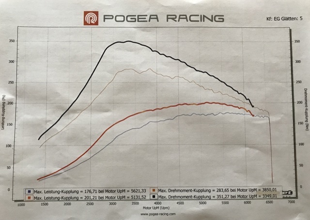

Nun nimmt das ja langsam Fahrt auf wäre schön,wenn Alle die über ein Leistungsdiagramm verfügen das mal hier posten würden.Vielleicht könnten sich die Tuner die Geschichte mal ansehen.
mit SuperPlus hat mein Comp. (Kilometerstand bei Messung ca. 10.000) 290NM und 185PS bei 15 Grad Außentemperatur gebracht. Sportmodus war an.
Tendenziell streuen die etwas nach oben. Einzig der 160PS mit IHI fällt hier auf, dass es einige nicht erreichen.
Ja man sieht schon einen Unterschied beim Drehmoment NewBorn 283 und redshirt 290Nm,ich hab bis auf den Peak 250Nm.Der Prüfstand auf dem ich war ist zwar schon älter aber die machen dort Dynodays da ist richtig was los kann man bei YouTube anschauen da sind viele aus Berlin die dahin fahren, wenn der Prüfstand Scheiße misst wäre das wohl schon aufgefallen und Erfahrung hat der auch der dort misst.Gut ich kann natürlich nicht ausschließen das was schiefgelaufen ist oder der Prüfstand nicht korrekt misst.
