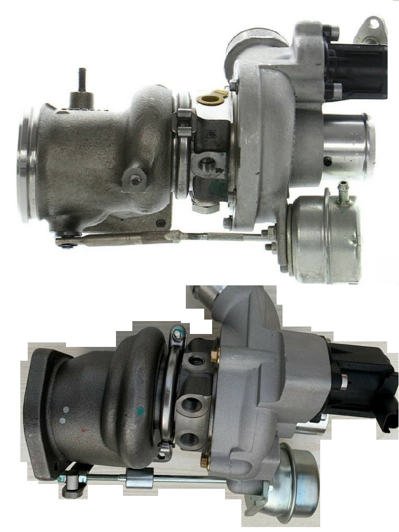

    Ein Twinscroll-Lader würde da sicher was bringen. Die Idee, die mir im Moment im Kopf rum schwirrt ist, ob man nicht die Turbine vom K03 Lader (z.B. Peugeot RCZ) mit der Verdichterseite unseres GT 1446 verheiraten kann. Rumpfgruppen beider Lader sehen recht ähnlich aus.
    Wenn der Direnzakrümmer die Abgaströme sauber bis zum Flansch getrennt hält könnte man da einen Quersteg und passenden Flasch ran schweissen um den K03 bedienen zu können.

    Der RCZ Lader passt nicht und stellt keine Option dar. TS ist generell am kleinen 1.4er keine nenneswerte Verbesserung.
