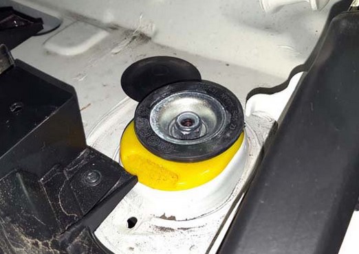

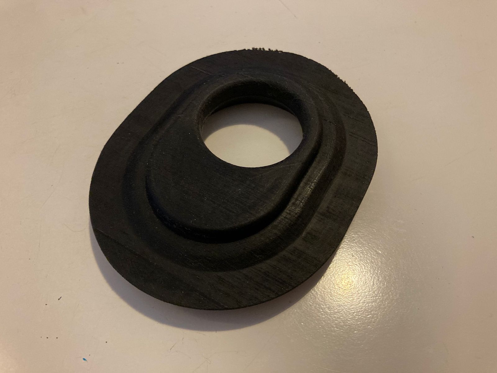

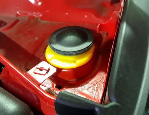

  • Kann dir da nur bedingt weiterhelfen. Neben den von dir genannten Herstellern DAN und K-Sport fallen mir auch keine weiteren ein. Wie immer gibt es da was aus Japan (Largus und Trucco), aber da muss man sich schon gut auskennen und einen dicken Geldbeutel haben.
    Was ich allerdings dort öfters gesehen habe: eine Art PU-Einsatz für das Domlager (siehe Bilder).
    Da ich selbst keinen 500er besitze weiß ich nicht, ob das für dich relevant ist.
    Einsatz ist von Asspide. Soll wohl auch Spiel verringern.

    JnL QV das müssten dann diese sein, oder? Das erscheint mir Sinnvoll, sowas hab ich von Powerflex auch im Motorlager drin und bin sehr zufrieden.

  • juiciefreak: korrekt! hier wären sie nicht ausverkauft: http://cybershop.asso.co.jp/view/item/000000002086 . Falls du Hilfe beim Importieren brauchst kann ich helfen.
