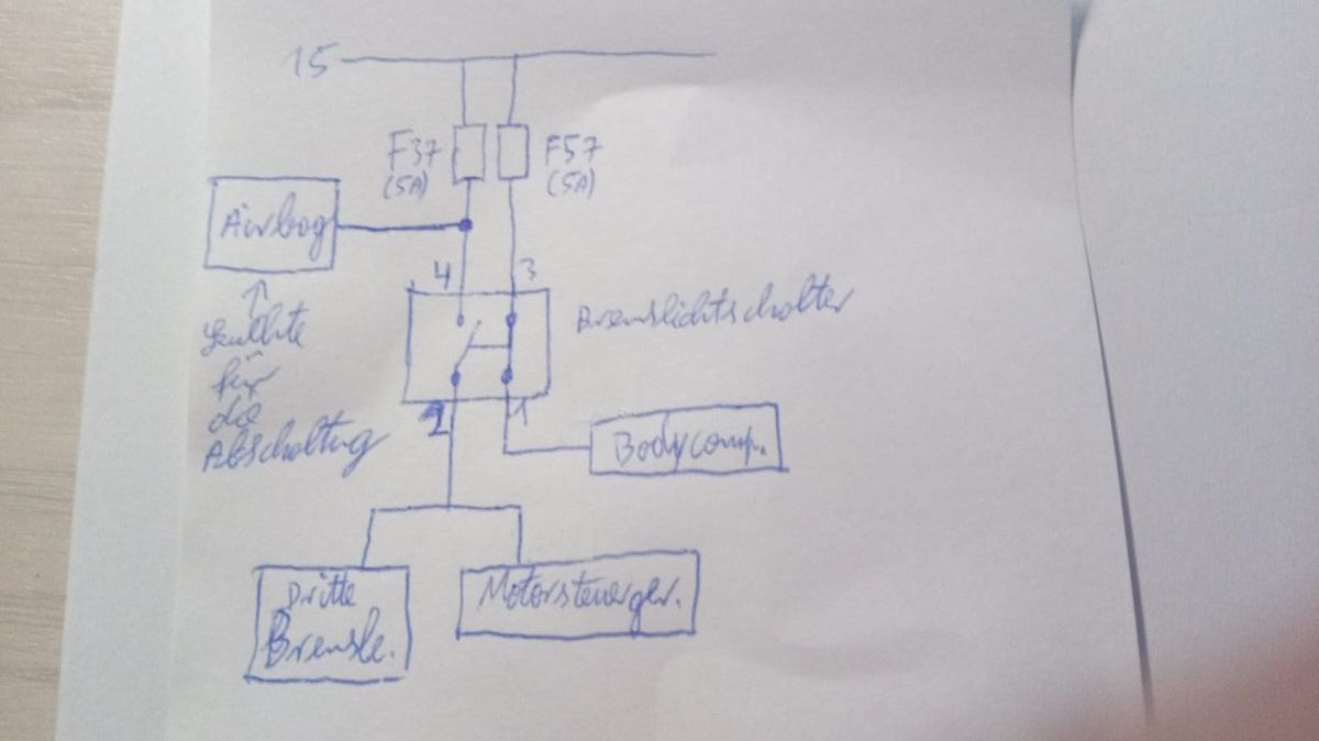

    Dieser Bremsschalter ist ein zweifacherschalter. Es ist ein Schließer und ein Öffner wenn es betätigt wird.
    Der Öffnerkontakt (Pins 1 und 3) ist in Ruhestellung geschlossen und bekommt über Pin 3 das Zündungssignal (KL.15) über die Sicherung F51. Diese Information geht
    weiter zum Bodycomputer. Das Motorsteuergerät bekommt dann diese Info über das CAN-Bus.
    Der Schließerkontakt (Pins 4 und 2) ist in Ruhestellung geöffnet und bekommt über Pin 4 das Zündungssignal (KL.15) über die Sicherung F37.
    Beim Drücken des Pedals fließt ein Strom an die dritte Bremsleuchte, Motorsteuergerät und Selespeed (falls vorhanden).
    Wenn die Sicherung F37 durchgebrannt wäre, dann wäre noch zusätzlich ein Airbagfehler drin bezüglich Beifahrerairbagabschaltung :S
    Beim Schalter weiß ich jetzt nicht ob für den Startvorgang das Bremspedal unbedingt gedrückt werden muss, beim Selespeed musst Du es drücken, sonst gibt es keine Startfreigabe.
    Da aber das Motorsteuergerät hier auch ein direkten Signal empfängt beim drücken des Signals schließe ich hier kein Fehler aus und würde dir empfehlen der Heckklappenkabelbaum und der Bremspedalschalter genau zu überprüfen.

  • langsam wird es interessant. Der Airbagfehler wurde gestern Abend in der Garage gesetzt.
    Tachostand: 122564,0 km
    Batteriespannung: 12,963 V
    Fahrzeuggeschwindigkeit: 0 km/h
    kann das mit dem trennen des Motorsteuergerätes zusammenhängen? Ansonsten war ich nur am Heckklappenkabelsatz, da leuchtet mir aber nicht ein, was der mit dem Airbag zu tun hätte...
  • Das Airbagkabel für die Beigfahrerairbagabschaltung ist mit angeschlossen an den Kabel der von der Sicherung F37 im Innenraum zum Pin 4 des Bremslichtschalters geht.
    Deswegen hatte ich diesen Sachverhalt mit der Sicherung F37 zuvor erwähnt.... Hatte vor kurzem genau so ein Fall gehabt.... :D
    Mit dem abklemmen des Motorsteuergerätes hat es aber nicht zu tun. Ein Pin des Motorsteuergerätes ist ja parallel geschaltet.
    Wäre es in Reihe, wäre es eine andere Geschichte.
    Geht die Leuchte für die Airbagabschaltung in der Mittelkonsole an wnn Du über die Instrumenttafel abschaltest?
    Ist die Sicherung F37 im Innenraum durchgebrannt?
    Ich kann es mir vorstellen, dass es durch das Kabelbaum in der Heckklappe durchgebrannt ist.
    Offentlich kannst die Schrift lesen :S
    Die F57 ist falsch. Es ist F51(7,5A).
