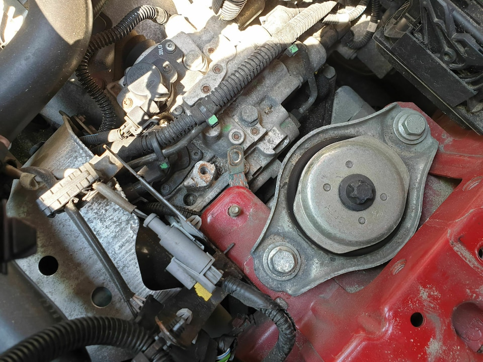

Mal gecheckt ob beim Startversuch 12v am Magnetschalter anliegen ?
Motor startet manchmal nicht - Ideen und Vorschläge
... oder der Anlasser selbst hat einen weg.
Anlasser kann ich mir schwer vorstellen, denn in run 5 von 6 Startversuchen geht ja alles. Solche Temporären Fehler sind beschissen
auch ne Idee! Komm ich von oben an den Kontakt ran wenn ich den Luftfilter wegbau? Das würde ja im Falle von nichtvorhandener Spannung auch in Richtung Relais gehen, oder?

Den Magnetschalter kann ich berühren, mehr aber nicht. Der Fehler vom PDC und von der Hilfsintrumententafel sind allgegenwärtig, aber das stört mich aktuell nicht. Ich werde mal bei G-Tech anfragen, was die mit den nicht mehr benötigten Kabeln gemacht haben. -
