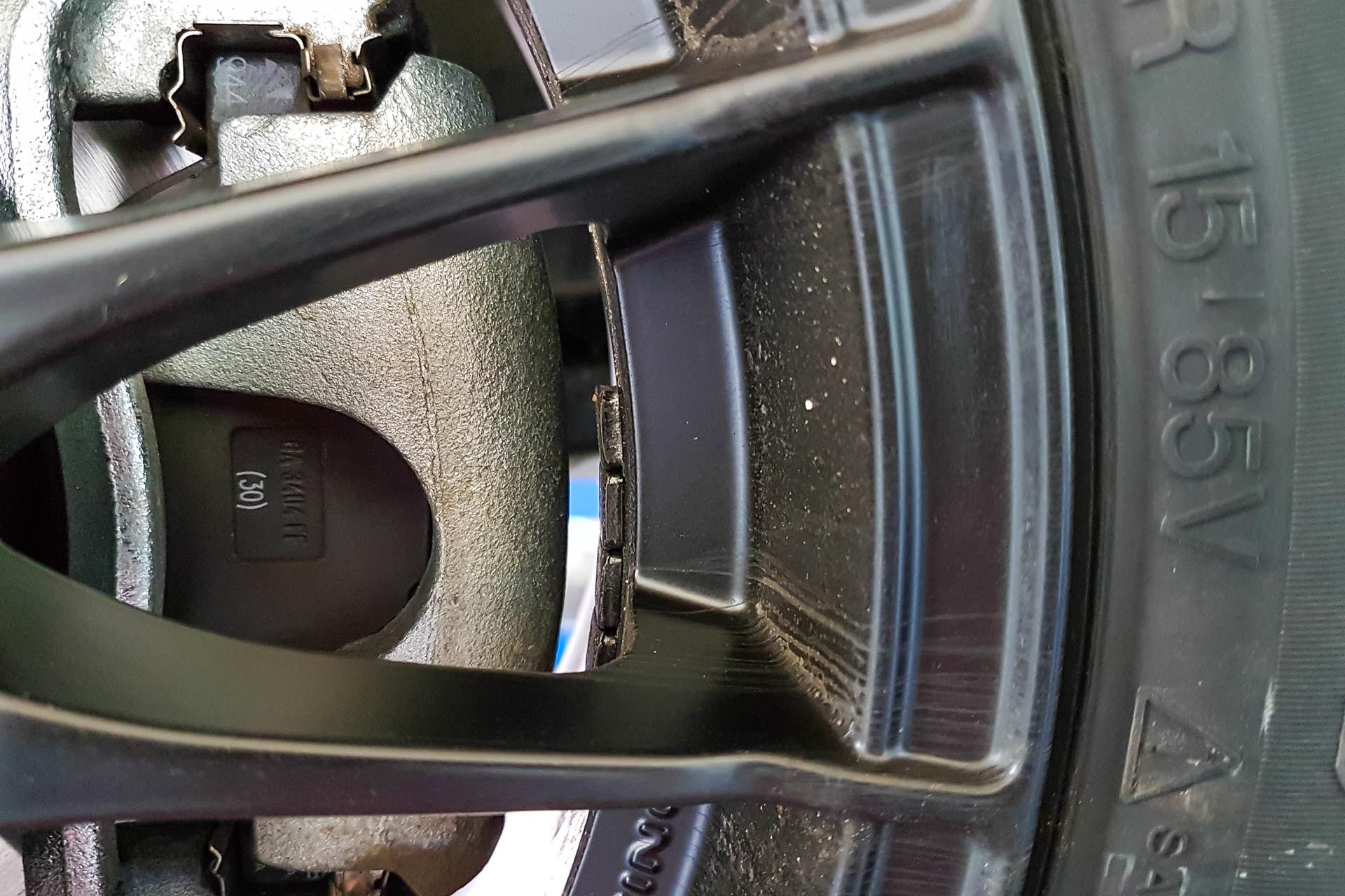

    So in die Richtung dachte ich auch. Ist denn dann bei den 15´´ Felgen noch genügend Platz für die Bremssättel ?
    Mit freundlichen Grüßen, Mario
    Mein Abarth 500: GT 278-s, Kit ESSEESSE, AHK
  • So in die Richtung dachte ich auch. Ist denn dann bei den 15´´ Felgen noch genügend Platz für die Bremssättel ?
    Bei der kleinen Bremse ja. Für die große Brembo vom Competizione braucht man mindestens 16" im Durchmesser, wobei da meist der seitliche Abstand zum Bremssattel das Problem ist.
    Hier ein Bild meiner Bremse mit den OZ 7x15, Rad so gedreht daß das geklebte Wuchtgewicht am Sattel ist:
