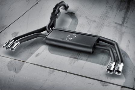

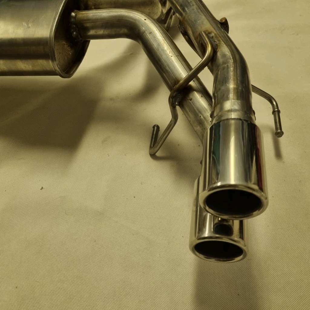

  • Die RM mit den übereinanderliegenden Rohren ist die Sovrapposto.
    Auf den Bildern hast du den Vergleich zur `alten` Record Monza.
    Ob die Aufhängungspunkte identisch sind, ist mir nicht bekannt.
