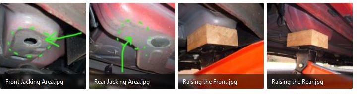

  • also ich heb immer außen am falz an mit einem passenden Gummipuffer in dem der Falz verschwindet und
    stell dann böcke mit hölzern drunter. (genau wie auf deinem foto)

  • Den 500er sollte man niemals an den Kanten anheben !
    Selbst mit einer Hebebühne kann es die Kanten und Schweller deformieren, wenn man da nicht die richtigen Punkte "trifft" ...
    Werkstätten , die öfter mit 500ern zu tun haben wissen das, aber die meisten leider nicht .
    Vorne heben wir den Abarth immer an der Blöcken des Montagebandes an.
    Siehe Bilder von 2Bulls. Unterlage immer ein Holz oder ein Gummiklotz.
    Hinten an der Achsaufnahme.
    Beim Abarth, mit verbauten Seitenschwellern, sieht man die Verformungen des Schwellers nicht, aber bei vielen normalen 500ern sieht man verbeulte Schweller im vorderen Bereich
    Gruß Joh
  • Das Problem ist ja nicht der Falz ,sondern der Arm des Wagenhebers oder Hebebühne. Der drückt gegen den Plastikschweller wenn du den Falz nicht unterfütterst.
    Deswegen ja ein Gummiklotz (mind. 5-6cm dick) mit Schlitz verwenden.

    Damit anheben und dann die Böcke unter die Achsen bzw. die stabilen Karosseriepunkte.
