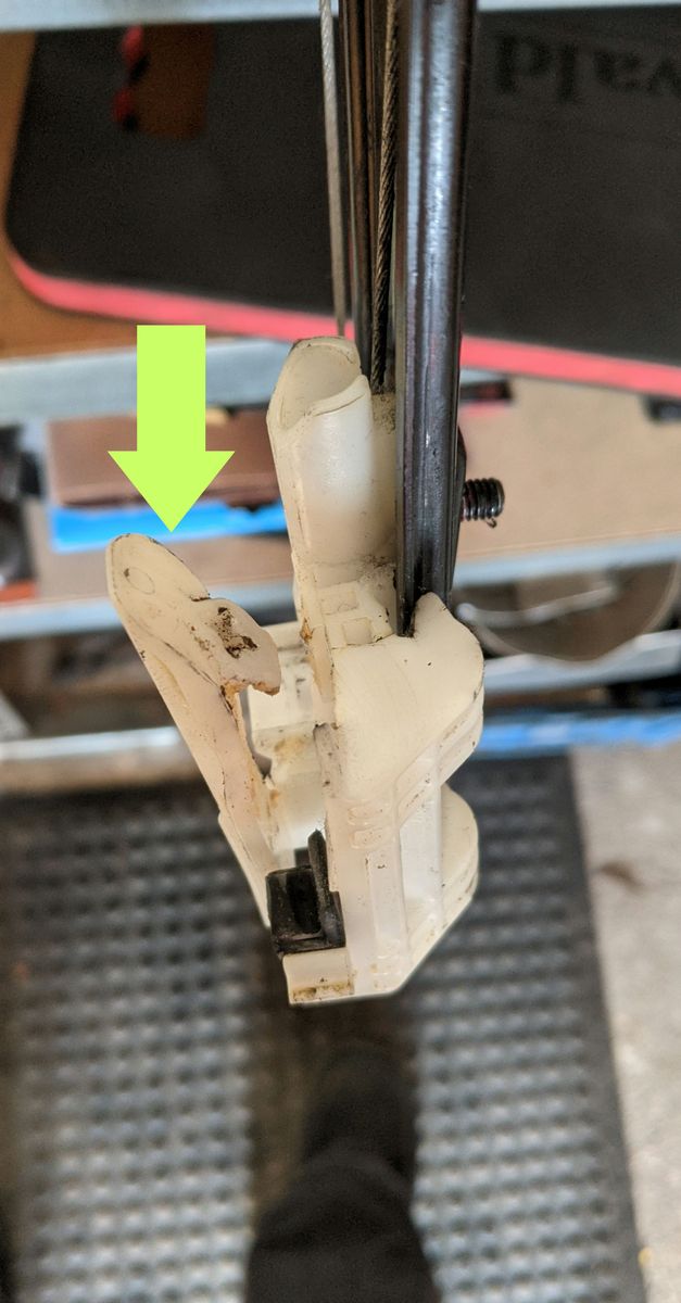

    Hatte es schon Mal auseinander. Da ist das Bild entstanden. Hatte in dem Moment kein Ersatzteil und hab es professorisch zusammen gebaut. Ging eine Weile bis jetzt. Ersatz ist bestellt (18€).
    Mir war aufgefallen, dass bei mir vor allem die starke Klemmung fehlte (Bild, Pfeil)

    Ich hatte vor kurzem auch ne gebrochene Scheibenaufnahme auf der Beifahrerseite. Im Unterschied zu allen anderen, mir bisher bekannten Fensterhebern, hat der 500er nur einen Halter an der Scheibe, statt zwei. Damit die Scheibe also nicht kippt, ist an der B-Säule in der Dichtung noch sowas wie ein Gleiter. Gerade wenn man die B-Säulenverkleidung abbaut, muss man drauf achten, dass der richtig sitzt. Das war bei mir der Grund, dass der Halter gebrochen ist. Hab falsch getüddelt beim Folieren der Verkleidung😅
    Immerhin, Ersatzteil gibts ohne kompletten FH tauschen zu müssen und Umbau ist schnell gemacht.
    Würde zuerst mal den Gleiter in der Dichtung mit Silikonspray in Kontalt bringen. Hat bei mir sehr geholfen. Dichtung muss freilich richtig sitzen

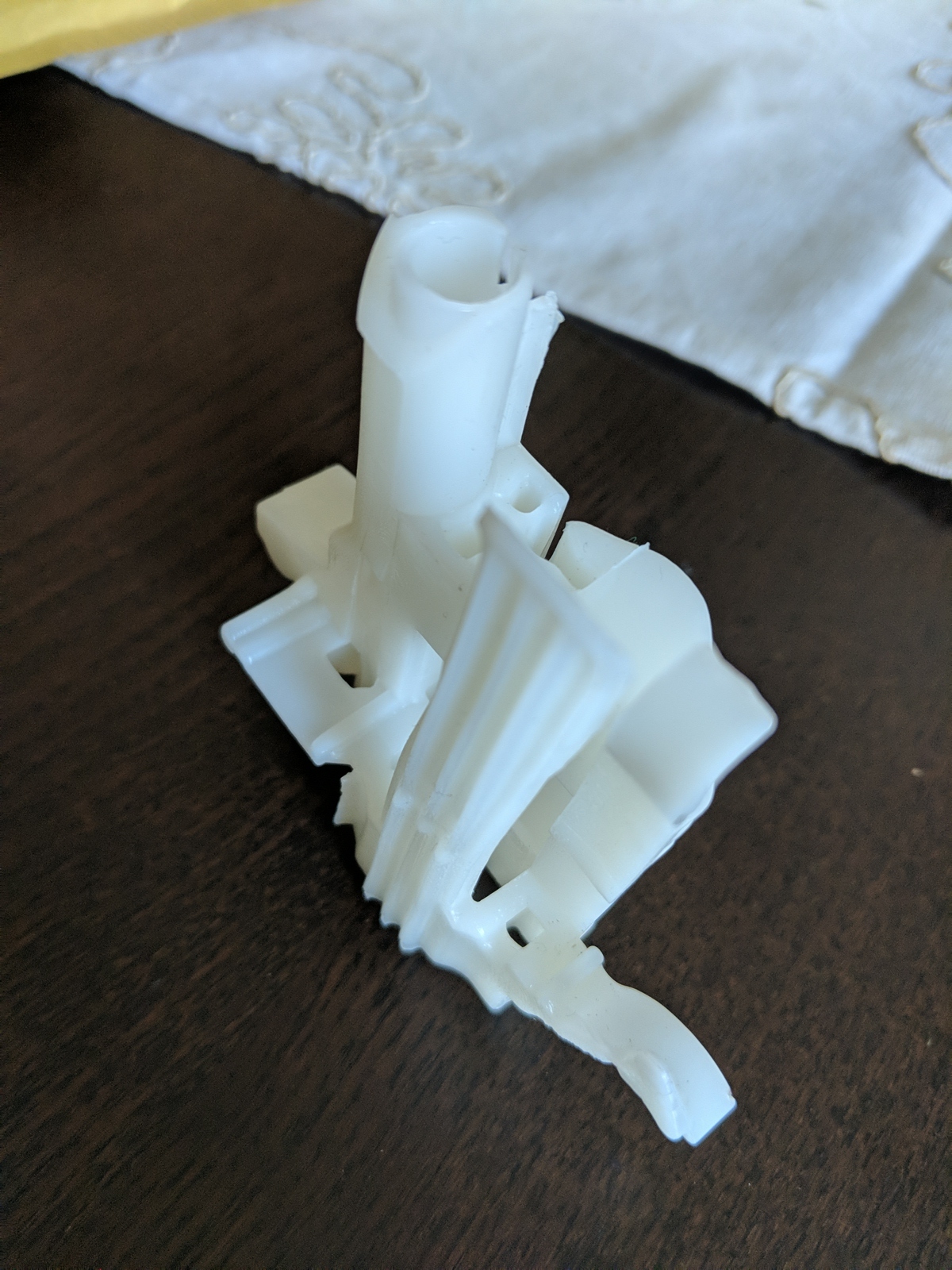

  • Das klacken habe ich auch… Ersatz ist bestellt (18€) …
    Attila sei bitte so gut und zeig uns dann noch ein Foto + Ersatzteilnummer
  • Über eBay gesucht und bestellt.
    Also nicht über die Ersatzteilnummer. Könnten aber die sein :/
  • ...es fehlen aber die Gummis. Mal sehen was der Verkäufer dazu meint.
  • Als original Ersatzteil gibts das nur mit Fensterheber dran.
    Wenns der gleiche Händler ist wie bei mir, sagt er, dass sei seltsam um noch nie vorgekommen😅
    War aber seeeehr kulant!
