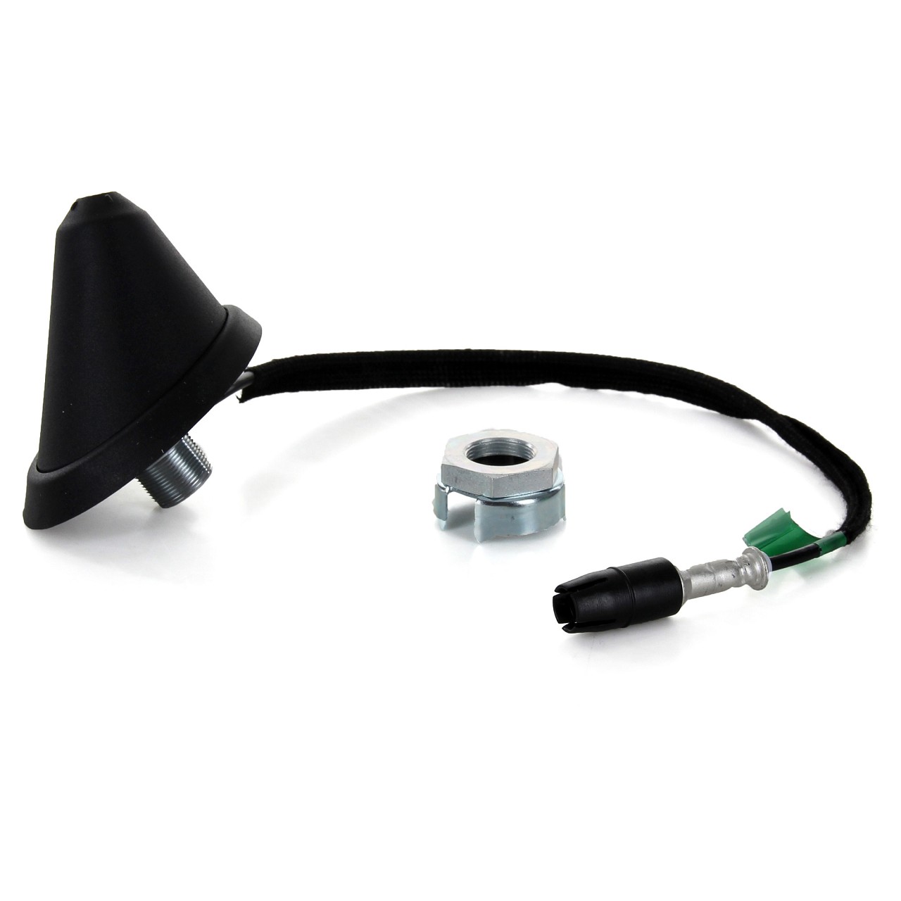

  • Genau, um erstmal alles auszuschließen müsste man die Prüfantenne direkt ans Radio /Uconnect anschließen.
    Ansonsten sind die Dachantennen ja unter dem Dachhimmel nochmal gesteckt.
    https://www.myparto.com/img/FI…101U311E_201905200940.jpg
    Die Scheibenantennen werden den Verstärker/Stecker wohl unter der hinteren Seitenverkleidung haben...
