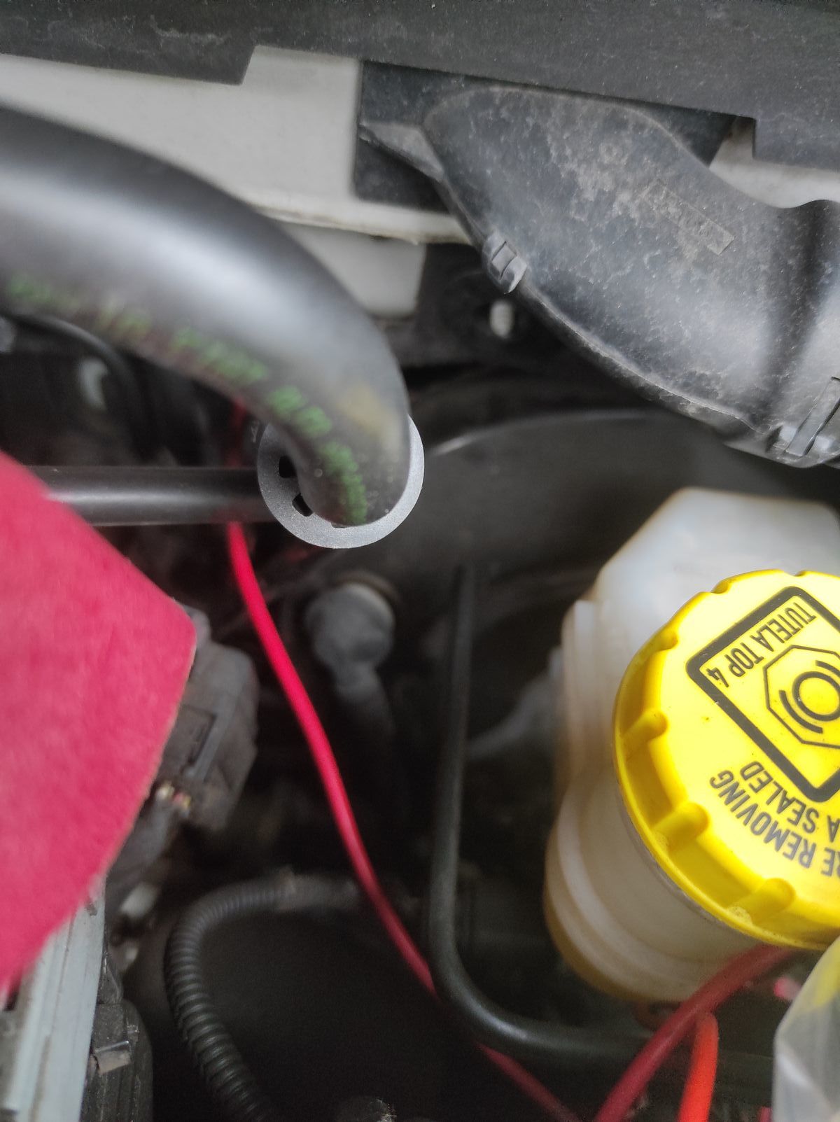

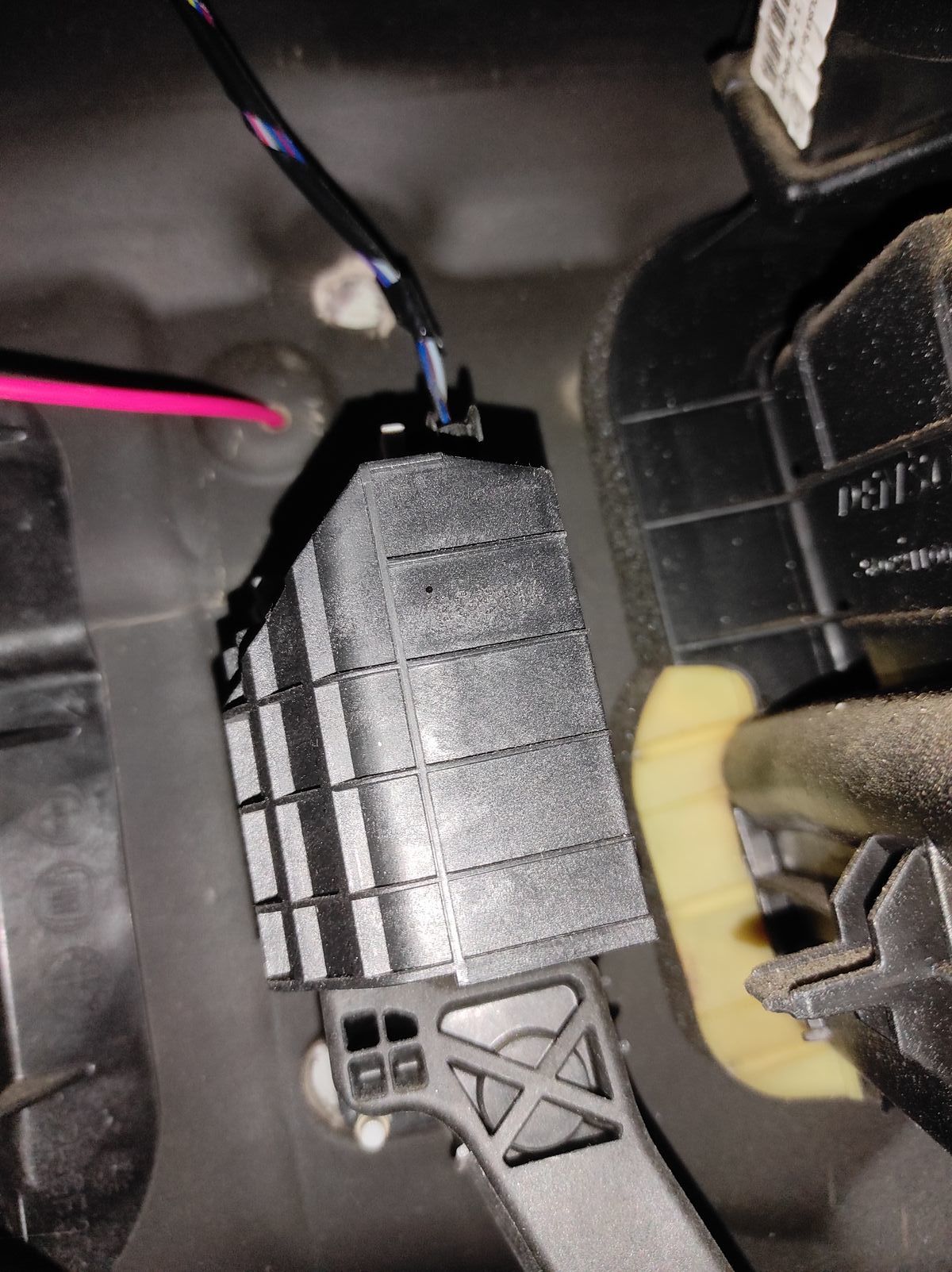

    Ich war immer noch nicht zufrieden, also habe ich weiter auf- bzw. umgerüstet und herumprobiert.
    DSP weiterhin der Bit Ten
    Lautsprecher weiterhin Hifonics ZX-6.2C
    Frontsystem Hochtöner an Hifonics Pluto II (2x100W an 4 Ohm/ 2x160W an 2 Ohm)
    Frontsystem Tief-Mitteltöner an Eton Mini 300.2 (2x185W an 4 Ohm/ 2x310W an 2 Ohm)

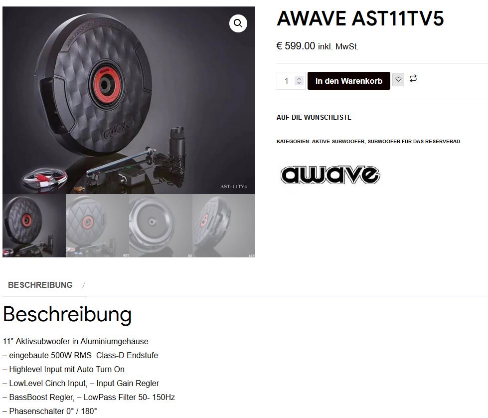

    Subwoofer ist nun ein aktiver Exot: Awave AST11TV5 11 Zoll, Downfire, 500W in einem Alugehäuse, sitzt auf dem Reserveraddorn und die Original-Kofferraummatte passt darüber. Ausserdem bleibt soviel Platz in der Mulde, dass ich Endstufen und Powercap auch noch unterbringen kann.
    Der einzige Nachteil ist, dass ich durch die Herumprobiererei nun drei Endstufen und drei Subwoofer herumliegen habe.
    Mein Sohn hat sich allerdings letzte Woche zum bestandenen Führerschein einen neuen Tipo gegönnt, ich konnte ihn leider nicht zum Abarth überreden (dafür aber vom Dodge Challenger abbringen ;))
    Der bringt meinen ursprünglichen Subwoofer-Favoriten, den ESX locker unter. Im Abarth war die Reserveradmulde zwar groß genug, aber wegen der Rückbank und der hinteren Verkleidung nicht zugänglich. X(
    Und jetzt darf ich wieder tüfteln, wo der Tipo den Durchgang vom Motorraum in den Innenbereich hat.
