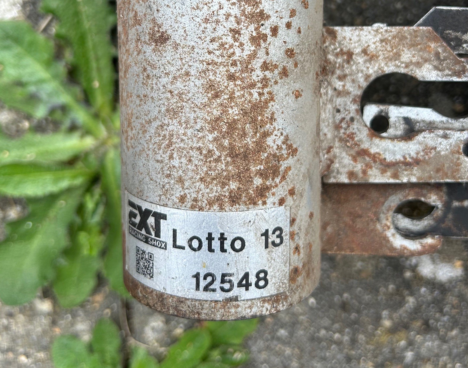

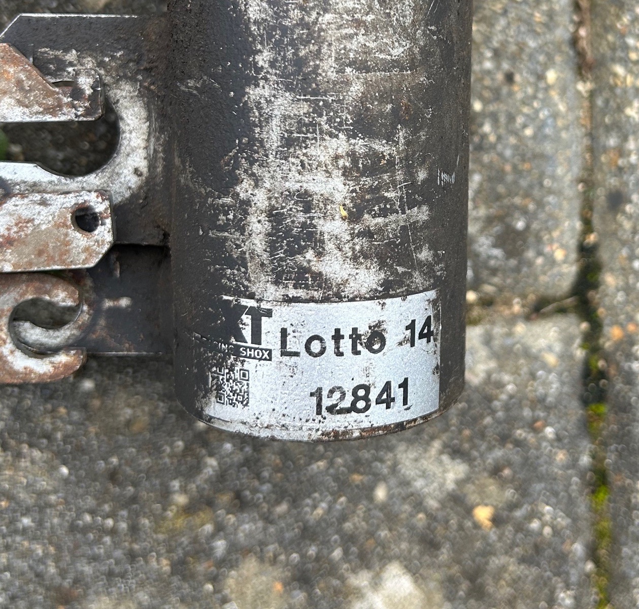

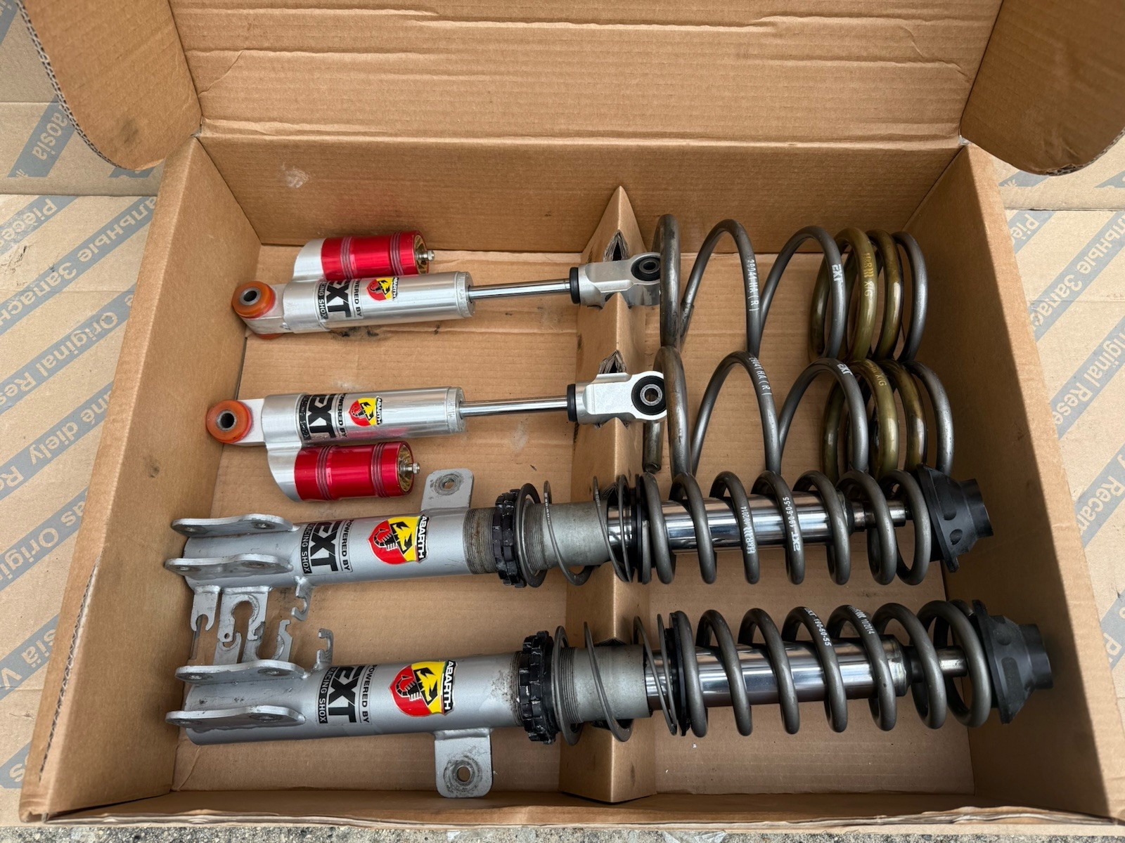

    Ich habe im Internet nach Infos gesucht und konnte aus Inseraten (siehe Fotos) und KI-Hilfe
    ein paar Infos greifen, was aber noch nicht zum Fund und Erwerb einer Anleitung geführt hat.
    Die Website vom Hersteller ist bezüglich vom Download von alten Unterlagen auch nicht der Hit :-(
    http://www.extremeshox.com
    https://flowcontrol.ch/ext/produkte
    Hier Infos:
    - Vordere Stoßdämpfer > EXT / H&R Federn Code 190-60-55
    - Hintere Stoßdämpfer > EXT / H&R Federn Code 29041 HA
    „Lotto“ = Los/Charge (italienisch: lotto = Fertigungslos).
    Die Zahlen dahinter (z.B. 13, 14, 12841, 12548) sind interne Produktions-/Seriencodes.

    Der Abarth 695 biposto ist mit einem Fahrwerk von Extreme Shox ausgerüstet. Es besteht aus Federbeinen mit in der Höhe verstellbarem Federsitz an der Vorderachse und Monotube-Dämpfern mit externem Ölreservoir an der Hinterachse. Die Dämpfungswirkung ist jeweils einstellbar. Ähnliche Systeme setzte Extreme Shox in der Formel 1, bei Rallyes, der Tourenwagen-Weltmeisterschaft (WTCC) und bei Langstreckenrennen (Le Mans Series) ein.
